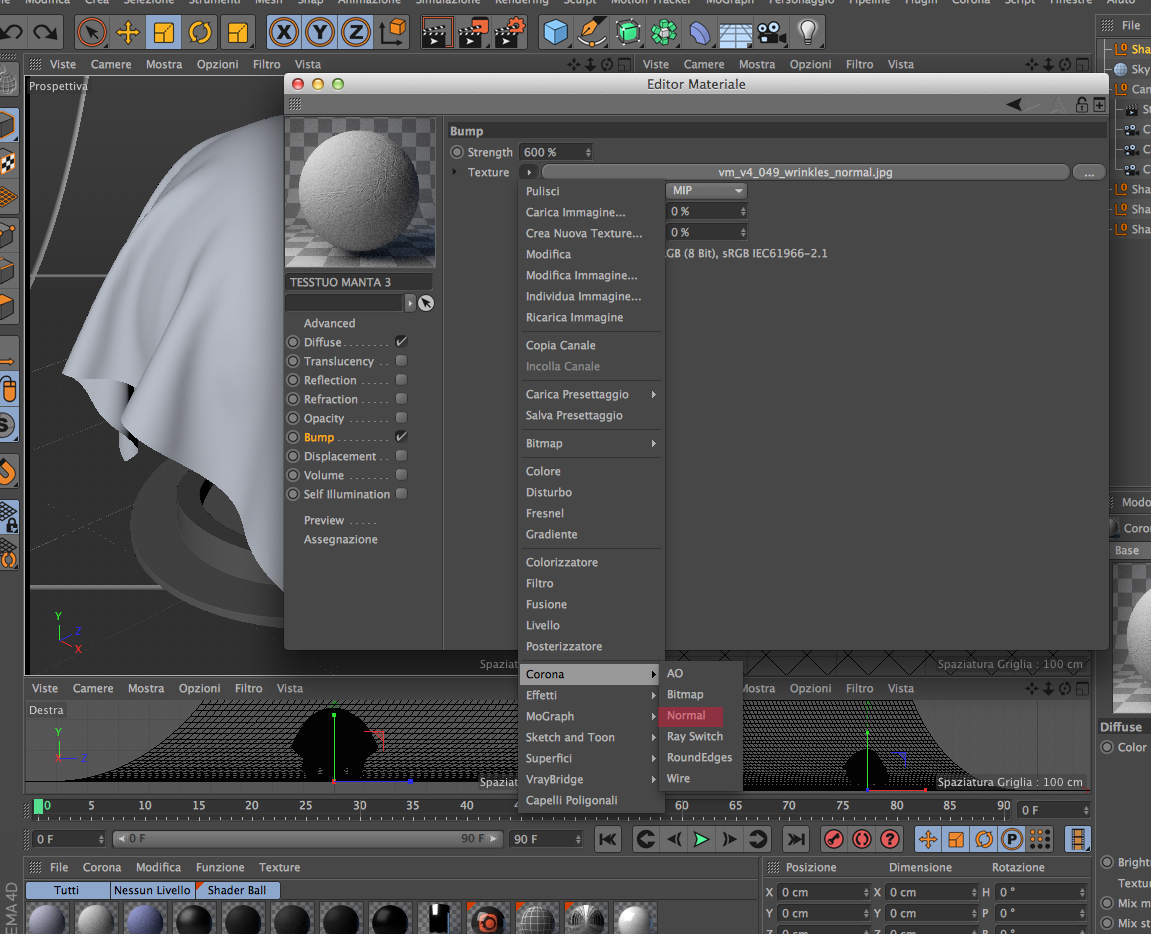

scusate la domanda... ma le normal map funzionano con c4d e corona?? se si... si utilizzano normalmente nel canale bump??

walterfog ha scritto:scusate la domanda... ma le normal map funzionano con c4d e corona?? se si... si utilizzano normalmente nel canale bump??
certamente!

e quel normal che c'è nel menu a tendina che vedi nella immagine allegata che cosa è ??

scusate l'up... ma ho fatto delle prove e per aver un corretto risultato delle normal, si deve usare quel shader che ho postato in figura precedentemente... almeno io ho capito così e la differenza si nota...
