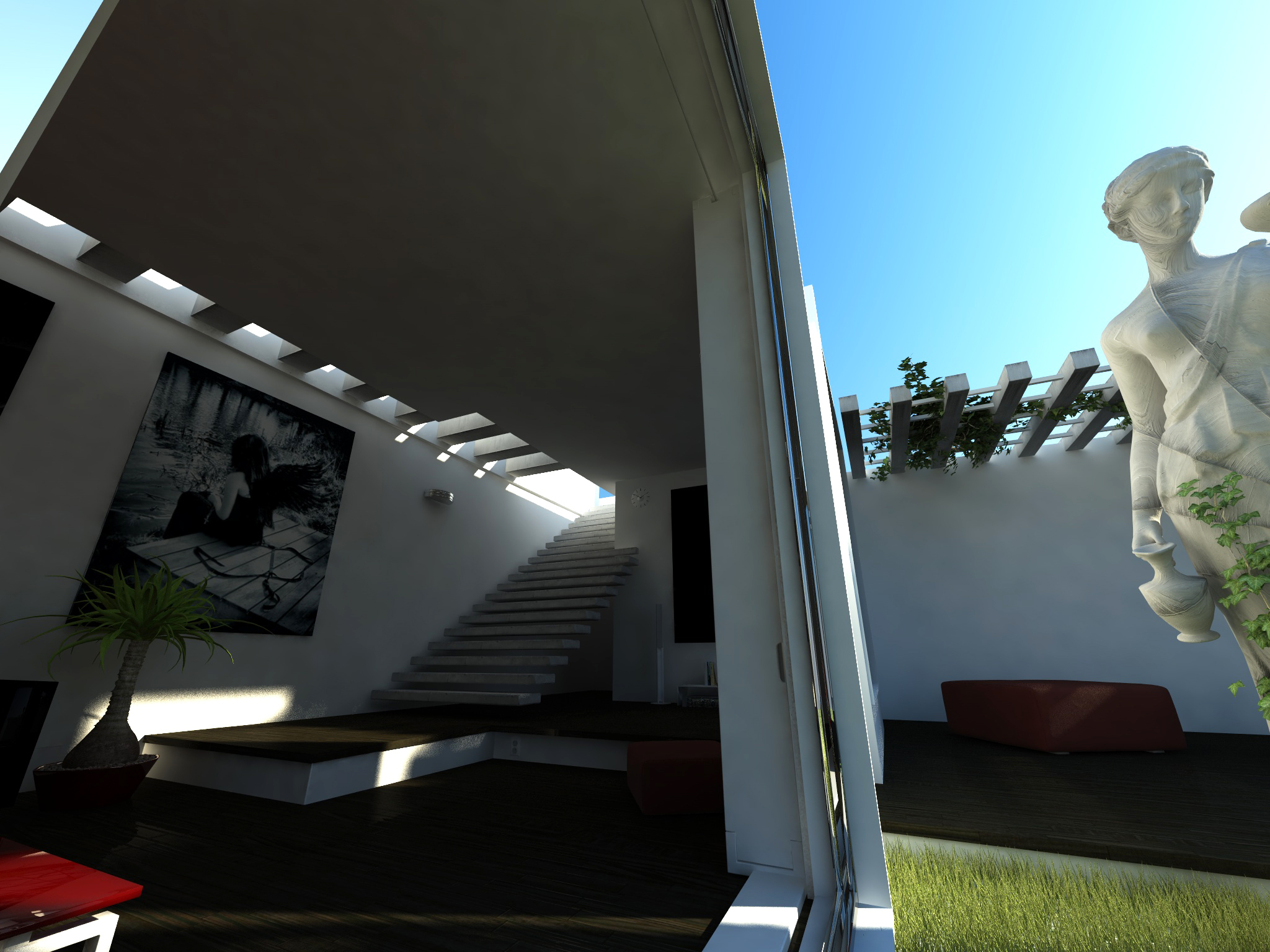

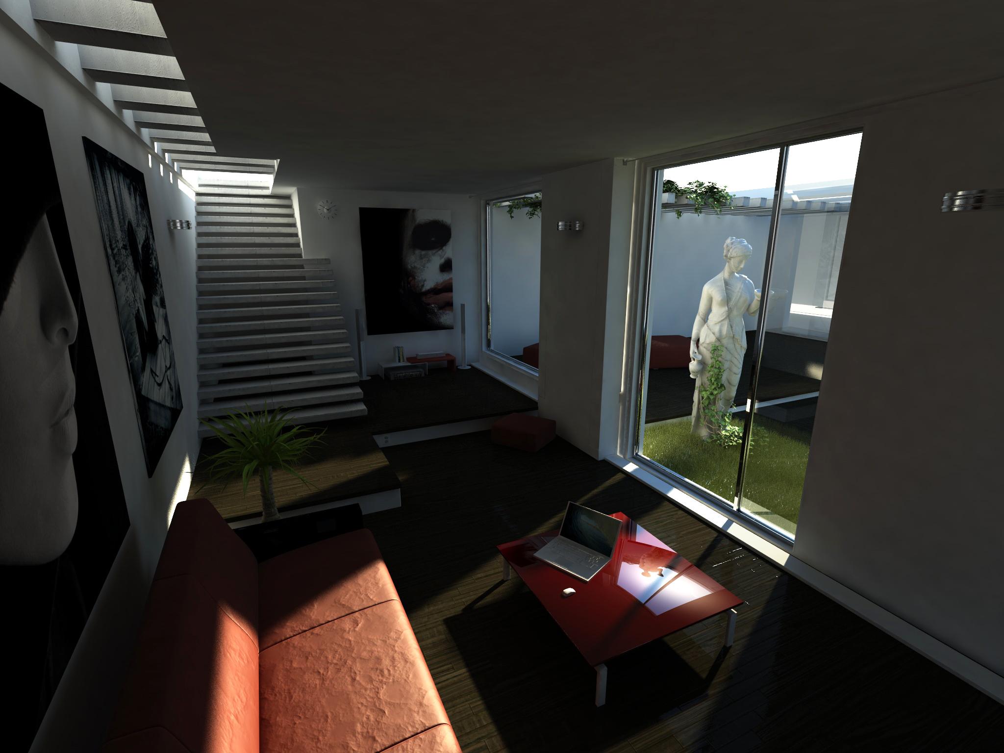

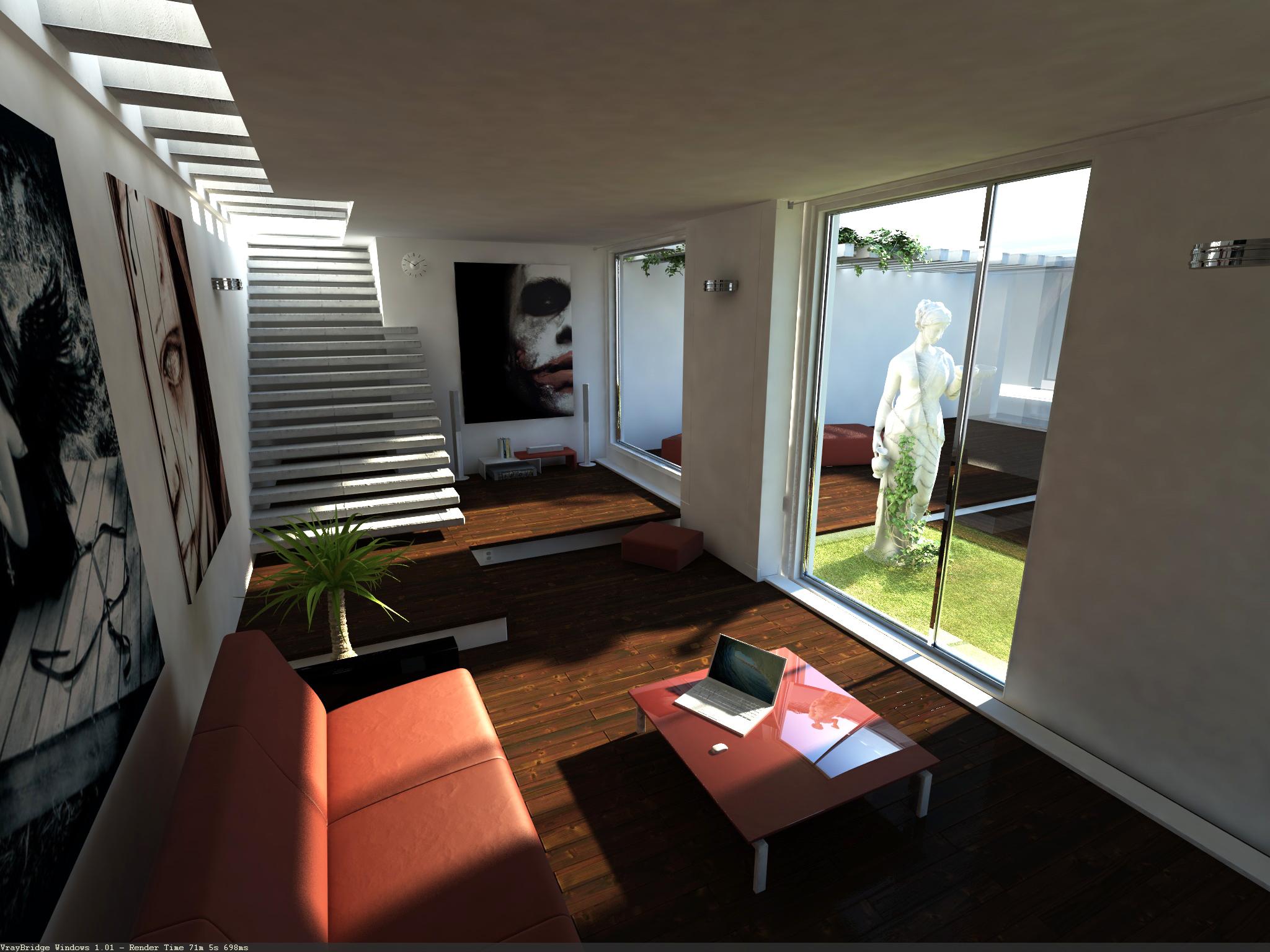

sla
Messaggi: 57
Iscritto il: gio ago 14, 2008 4:08 pm
Re: Test Rendering Interno.
Messaggio da sla »
commenti e critiche costruttive sono sempre ben accette
visto che tutti fate l'interno abbiamo deciso di spostare un po la telecamera... che ne dite???

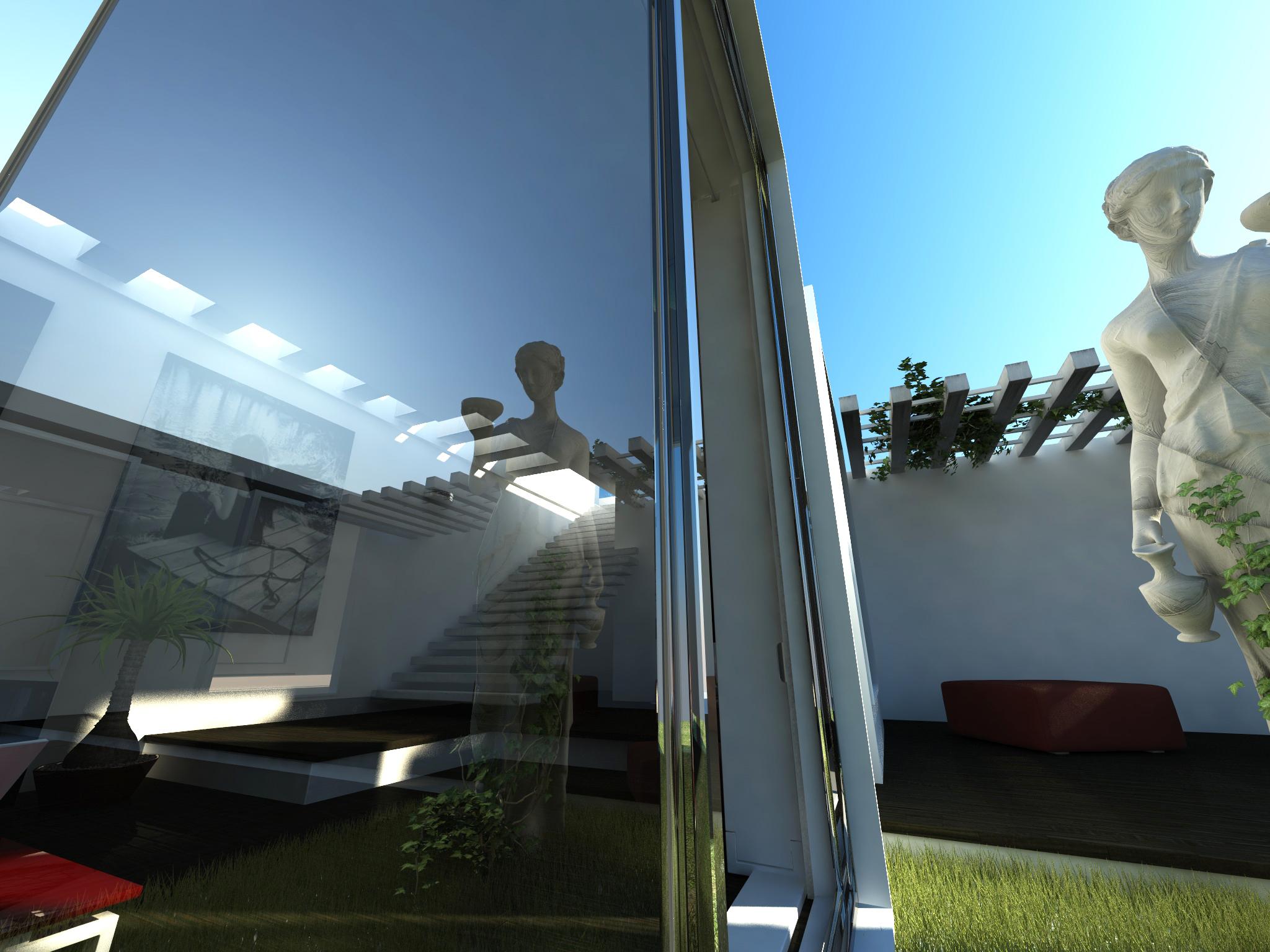

sla
Messaggi: 57
Messaggio da sla »
e aprendo la finestra...
se vi sono piaciuti i nostri lavori:
studio-render.blogspot.com
sla
Messaggi: 57
Messaggio da sla »
inquadratura interna

ciao sta,
molto belle le inquadrature, bella anche la resa soprattutto del primo rendering postato. L'interno è un pò scuro, proverei a modificare i parametri del color mapping per schiarire l'ambiente.
ciaoo :arrow:
esablone
Messaggi: 2088
Località: Pescara
Messaggio da esablone »
Concordo con wacco, anche se le inquadrature sono un po troppo spinte, anche perchè io adoro la prospettiva centrale. :P Rivedrei il materiale del pavimento e del divano.
Posta i parametri che hai usato altrimenti non è piu un test render e non è di nessun aiuto alla comunità...
Ottimo lavoro.
Ettore.
sla
Messaggi: 57
Messaggio da sla »
Antiailasing Adaptive DMC
GI attiva medium quality
caustiche non attive
color mapping reinhard
dark colors multipleier 8
Bright colors... 0.69
gamma 1
P.C. Fnumber 10 _ shutter speed 300
P.Sky e P.Sun intensity 1
size multipleier 4
3dr
Messaggi: 361
Iscritto il: sab mag 17, 2008 3:33 pm
Località: Pescara
Messaggio da 3dr »
ciao,non è male ma ti dico le cose che non vanno:
l'inquadratura è un po' troppo da circuito chiuso
attiva il subpixel mapping per togliere quei puntini bianchi sotto la porta-finestra
ci sono un po' troppe macchie da bassi settaggi di gi
