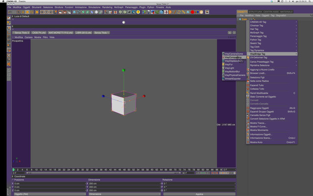

vray tag

ok quindi il tag compositing, scusa se ne approfitto ma quindi lo metto sull'oggetto muro e tolgo la spunta da generate gi?
In tal caso non ho capito il messaggio precedente perchè mi sembrava avessi scritto di ricevere meno gi e generarne meno.
con il tag la tolgo del tutto se non ho mal compreso...

bravo ma senza eagerare fai delle prove,puoi anche evitare che generi,ma fai delle prove

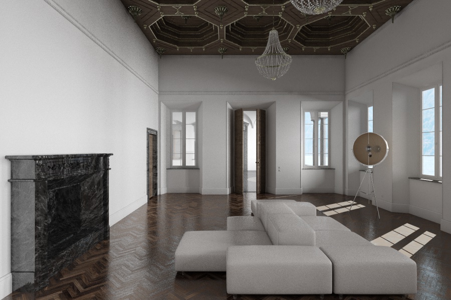

questa come da impostazioni ces ma ancora senza il tag compositing sul muro... 48 minuti, direi che i valori subd delle luci li alziamo più avanti eh :lol:
Mi sono accorto che l'intonaco aveva dentro per errore gamma 2.2 probabilmente anche per quello per quello sparava troppo, comunque ancora non mi soddisfa non è intonacoso :lol:
Il pavimento e la porta d'ingresso rendon bene a mio gusto... questo marmo camino mi fa diventar matto dovrò rifarlo da zero.
Il soffitto meglio ma è il materiale che va rivisto.
Lo zoccolino al momento è uguale al muro ma dovrò tirar fuori un laccato opaco decente
Le ombre così nette alle finestre non mi piacciono molto... radius 2 lo aumento
non mi piace proprio quel passaggio sulla parete porta loggia da illuminato direttamente da area a indiretto... troppo netto e poi salendo in quel modo risulta un po' falso....
ma non so come fare a ridurlo
ehi ragazzi se non si fosse capito.. GRAZIE siete incredibilmente pazienti

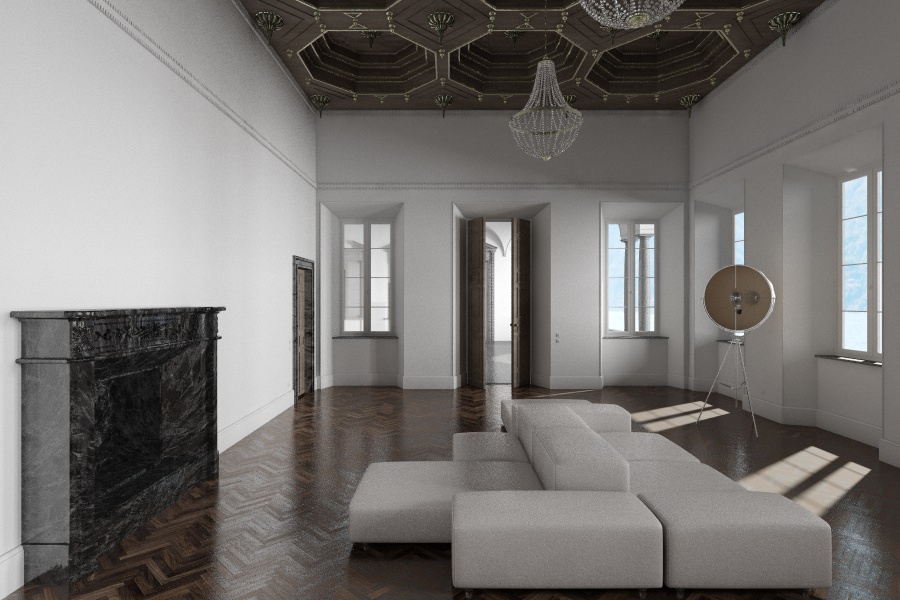

e questa con il tag compositing senza gi al muro.
Non mi sembra cambi molto

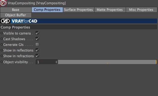

Mi sembra strano,mi fai vedere i parametri del tag di vray

ecco applicato alla sola parete del camino
vray tag.jpg (33.74 KiB) Visto 1427 volte

No li ma nel surface properties,vedrai dei cursori ricevi e e genera

aaaaaaah ecco perché non capivo la riduzione..... provo...
