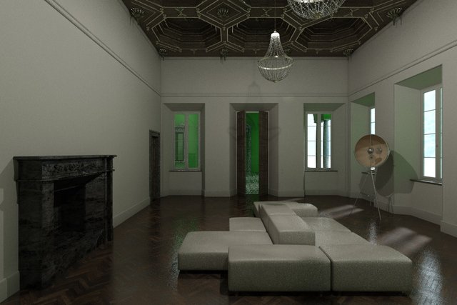

questa appena cotta è una prova con tag compositing 0.65 sia per genera che emetti GI.
Devo dire che più che avere effetto sul muro camino ha effetto sul resto della scena, proverò con valori diversi.
Il problema è che con questo set di luci anche con valori di subdivision alti (questa a 32 sia per spot che mega area) il rumore è molto diffuso e i tempi di calcolo sono elevati.(1h per questa 900x600px impostazioni gi basse)
domanda da un milione di dollari ma voi... quando dovete fare un'immagine seria ad una risoluzione seria... tempi di calcolo? 24h?
ps ho provato intonaco e pietra diversi... ma mi sembra peggio in particolare la pietra

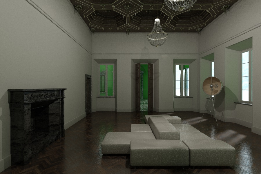

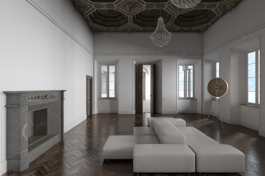

cesgimami ha scritto:Ė normale generando meno gi la stanza diventa scura,infatti ti avevo detto di andare piano
ho fatto qualche test... e mi sono accorto di una sbadataggine (la mega area senza decadenza) e forse per quello il muro camino risultava così sparato e il marmo camino rifletteva così tanto a lato. La luce è molto più morbida e non si vede più quel passaggio netto tra lue diretta/indiretta.
Ora l'area è a 30000W ho rimesso la infinita debole al posto dello spot per far entrare qualche raggio, ho acceso un pelino i lampadari, e secondo me più o meno ci siamo. Non mi soddisfano i raggi entranti alle finestre ma si vedrà.
Per quando riguarda il tag compositing da quel che ho potuto riscontrare:
ridurre la generazione gi non mi aiuta molto perché ha effetto sull'intera scena quindi l'ho ridotto proprio poco solo per evitare che quel muro camino riflettesse troppa luce nella stanza. La ricezione gi non ha molto effetto sul muro ma solo sulla parte superiore dove la mega area non riesce a colpire direttamente (ho fatto una prova a 0.1 e mi sono ritrovato tutto il bordo superiore nero... al che forse ho capito :lol: ) e che quindinon riceve gi. Comunque, sistemata l'area, direi che quel muro va abbastanza bene.
cesgimami ha scritto: .per quanto inerente alle immagini quanto tempo ci vuole,dipende ma sono arrivato anche a 20 ore con un 24 coore.dai diciamo che dipende dalla scena.
quindi io col mio i7 quad core faccio prima una gita fuoriporta
cesgimami ha scritto: ma quello ė tutto l'arredo che intendi mettere?
a dire il vero ho messo li un paio di cose giusto per farmi un'idea, manca praticamente tutto arredi, quadri, oggettivistica, etc. Adesso penso di poter passare a questa fase perché bene o male l'impostazione base delle luci mi piace.

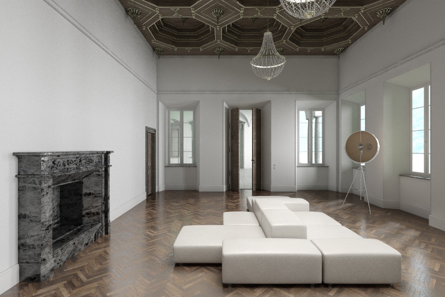

son curioso di risolvere questo mistero.... ho lanciato questo render per errore con la grande area disattivata.... ma perché diavolo viene fuori verde??? nell'environment hdri gi non è più presente eh.

mamma mia non saprei,la camera nei suoi attributi ha un colore,sei sicuro che nell'enwiroment ci sia nero a 1

cesgimami ha scritto:mamma mia non saprei,la camera nei suoi attributi ha un colore,sei sicuro che nell'enwiroment ci sia nero a 1
si camera neutra e environment standard... boh si sarà bevuto un grappino
