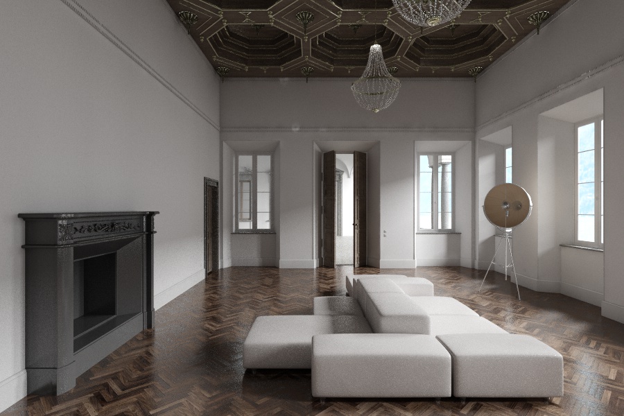

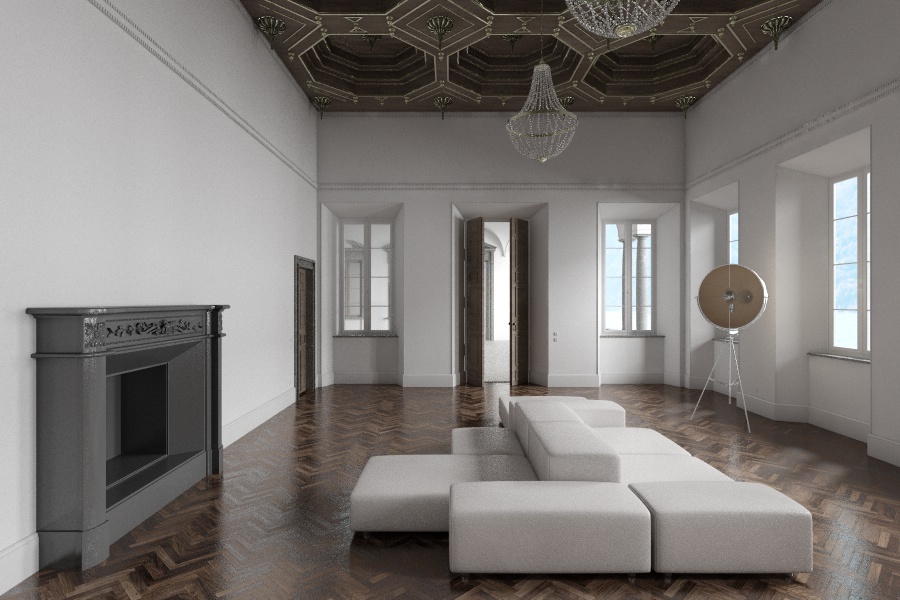

Ora che abbiamo trovato i giusti settaggi dell'illuminazione.......TI ATTREZZI PER DEFINIRE L'INQUADRATURA E INIZI A METTER ROBA CHE RIEMPIA UN Pò QUEGLI SPAZI BIANCHI ?
Per il divano, o ti fai delle mappe di bump con BP/PS oppure acquisti mudbox/zbrush e te li scolpisci...ma credo sia meglio il primo metodo...
Re: Villa pliniana wip

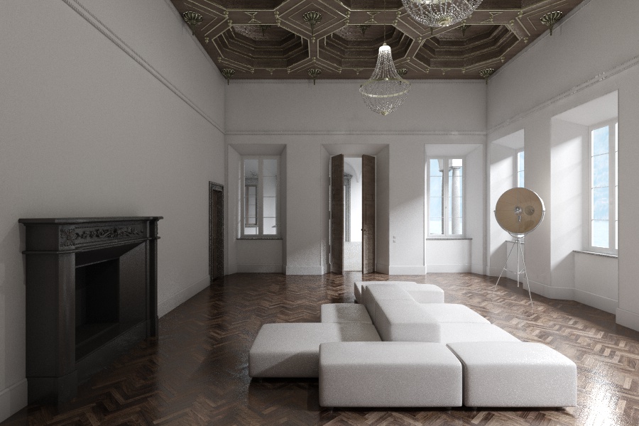

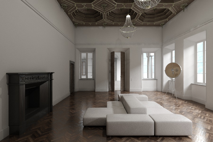

in pratica sto cercando di miscelare due mega area all'esterno...una sopra l'altra:salva ha scritto:L'ultima è meglio, non crea la linea d'ombra sulla parete di fronte alle finestre ed è meglio illuminato il soffitto, anzi per illuminarlo a dovere io ci metterei dei faretti verso l'alto in modo da enfatizzare le parti dorate.
una in alto più potente per dare l'effetto dei raggi solari e una bassa meno potente a schiarire per evitare zone troppo in ombra sul soffitto. Al momento il soffitto ho cercato di illuminarlo poco perchè il legno mi è venuto proprio male ma hai ragione va valorizzato.
Comunque esiste un modo per mettere un gradiente alla potenza della luce area? intendo nella parte bassa meno potente e man mano crescente a salire? Ho provato ad inserire il gradiente bianco/nero nel light rectangle texture ma non da l'effetto che vorrei, non agisce sulla potenza. Mi piacerebbe poterne avere una sola di mega area
uffsalva ha scritto: Ora che abbiamo trovato i giusti settaggi dell'illuminazione.......TI ATTREZZI PER DEFINIRE L'INQUADRATURA E INIZI A METTER ROBA CHE RIEMPIA UN Pò QUEGLI SPAZI BIANCHI ?![]()
dici? intendi quello della foto? Solo con bump non credo possa venire bene, forse un displacement no? Purtroppo non conosco mudbox e zbrush .. do un'occhiata graziesalva ha scritto: Per il divano, o ti fai delle mappe di bump con BP/PS oppure acquisti mudbox/zbrush e te li scolpisci...ma credo sia meglio il primo metodo...

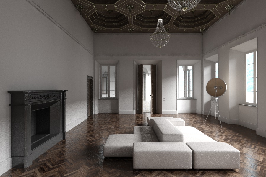

il problema è che alzando la grande area sull'asse Y la linea d'ingresso luce è buona ma il soffitto rimane troppo scuro.cesgimami ha scritto:la prima è + reale la seconda invece è forzata,è giusto che dalla porta a salire sino al soffitto siano + scure.
Quella sopra con l'inganno è fatto proprio con le due area quella in alto da le ombre principali ed è più potente, quella in basso schiarisce il soffitto ma i tempi di calcolo chiaramente salgono.
per evitare di avere due area una sopra l'altra, con una sola a potenza crescente potrei avere un'ingresso luce più morbido ma mantenendo la linea d'ingresso... fantasie mie chiaramente...cesgimami ha scritto: Non vedo perche tu deva creare un gradiente per la luce area,credo non si possa fare.
non mi interessano tanto i raggi che entrano della finestra quanto più la linea che si vede sulla parete ingresso loggia.cesgimami ha scritto: Se vuoi simulare i raggi fai come ti ho detto,se no tieni un area + lontano ed una area + vicino,naturalmente li riquadro dell'area deve essere + piccolo,è come se dividessi in due orizzontalmente le area,una sopra + potente e quella sotto meno,ma secondo me non va bene.
ma negli attributi di vray? Intendi stringere il cono e la penombra?cesgimami ha scritto: Per lo spot devi chiudere le alette che trovi negli attributi dello spot,di spot ne puoi usare anche 3 in linea che corrispondano alle finestre,sulla stessa linea con la stessa inclinazione.
