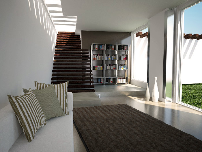

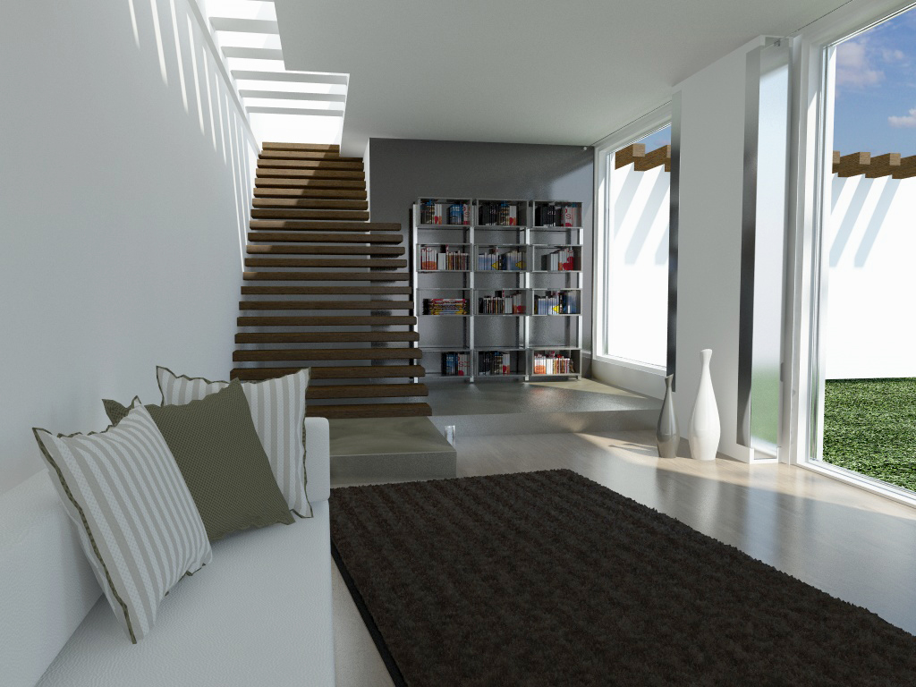

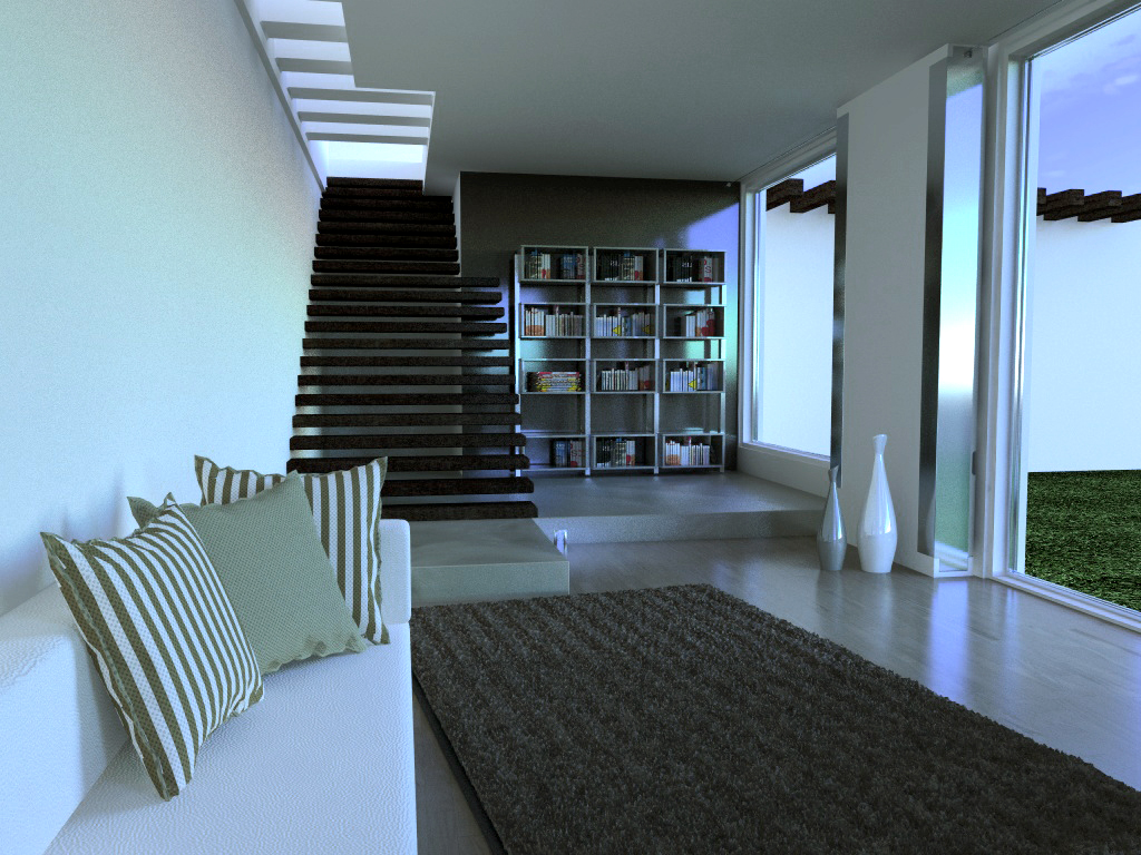

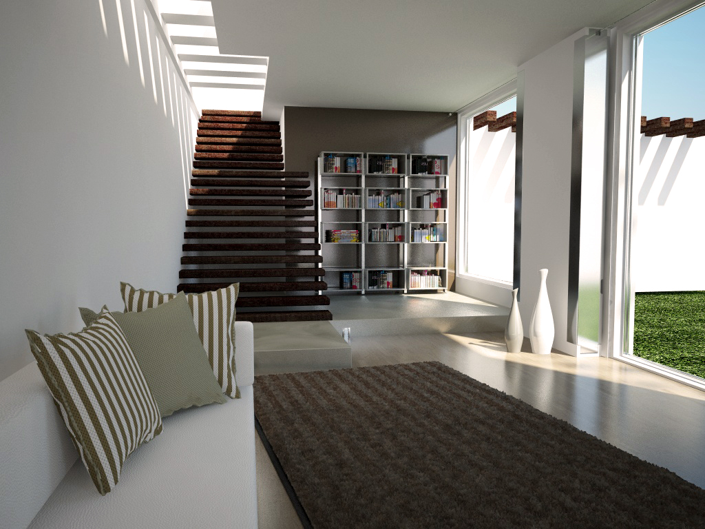

Ciao a tutti è davvero tanto che non scrivo quì ma visto che passavo ho deciso di fare delle prove:
1: GI NORMALE, IM: -3, -2, HS 70, IS 40 / LC: 800, 4. COLORMAPPING EXP 1.4/1/1.1. PHY SUN E CAMERA 8/200/50
2: METODO LWF: IM: -3, -2, HS 70, IS 40 / LC: 800, 4. COLORMAPPING EXP 1/1/2.2 PHY SUN E CAMERA 8/170/580
3: HDRI E LIGHT PORTAL: IM: -3, -2, HS 70, IS 40 / LC: 800, 4. COLORMAPPING HSVEXP 1.4/1/1.1. PHYCAM 4.2/60/900
ovviamente in tutte ho fatto dei ritocchini in ps.

3.
3.
2.
2.
1.
1.

per me la migliore è la soluzione con LWF!!
cosi il 2 è migliore.........
prova la prima con colormapping DM 1.4 - BM 0.9

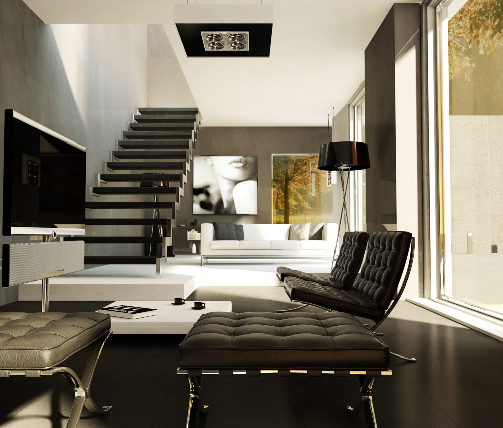

posto l'immagine di un test
Questi i parametri usati:
Illuminazione
Vray Physical Sun e Physical Sky
Immagine Hdri
Vray Physical Camera
F-number 4
Shutter speed 45
Film ISO 400
Vray Bridge
Indirect Illumination
Irradiance Map: Min rate -3; Max rate -1
Hemispheric subdivision 100; Interpolated samples 25
Light Cache: Subdivision 1000; Passes 2.
Antialiasing
Adaptive DMC
Filter on: Mitchell-Netravali
Blur 0.33; Ringing 0.33; Min subdivision 1; Max Subdivision 12; Threshold 0.005
Color Mapping
Reinhard
Multiplier 1.85; Burn value 0.01; Gamma 1
Subpixel mapping on; Clamp output on; Clamp level 1
Affect background on.
Volevo chiedere come posso migliorare la resa in generale e come ridurre le bruciature sui materiali chiari.
Grazie, ciao.

Allora premesso che l'img è molto bella ti dico quello che penso... io non userei una HDRI con Vray Physical Sun e Physical Sky.
O uno o l'altro. Per la mia esperienza....
ma soprattutto il color mapping
Reinhard
in pratica è un exponential con i valori settati da te quindi passa direttamente a exponential e regola i 2 valori a dosposizione mantenendo il gamma a 1.

In effetti non utilizzo mai il Physical Sky e Sun con Hdri, è un test che ho fatto per verificare cosa cambiava rispetto ad altri in cui non ho aggiunto l'immagine.
In questo test i materiali risultano leggermente più nitidi.
L'effetto che volevo era quello ottenibile utilizzando l'illuminazione tramite Hdri con in aggiunta la luce solare visibile nell'ambiente.
Proverò con il color mapping exponential.
