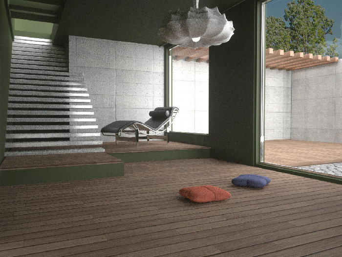

piccola prova veloce con maxwell
illuminazione con skydome
camera: iso 400 shutter 200 (1/n) fstop 5.6 focal length 35
tone mapping: burn 0.9 monitor gamma 2.2

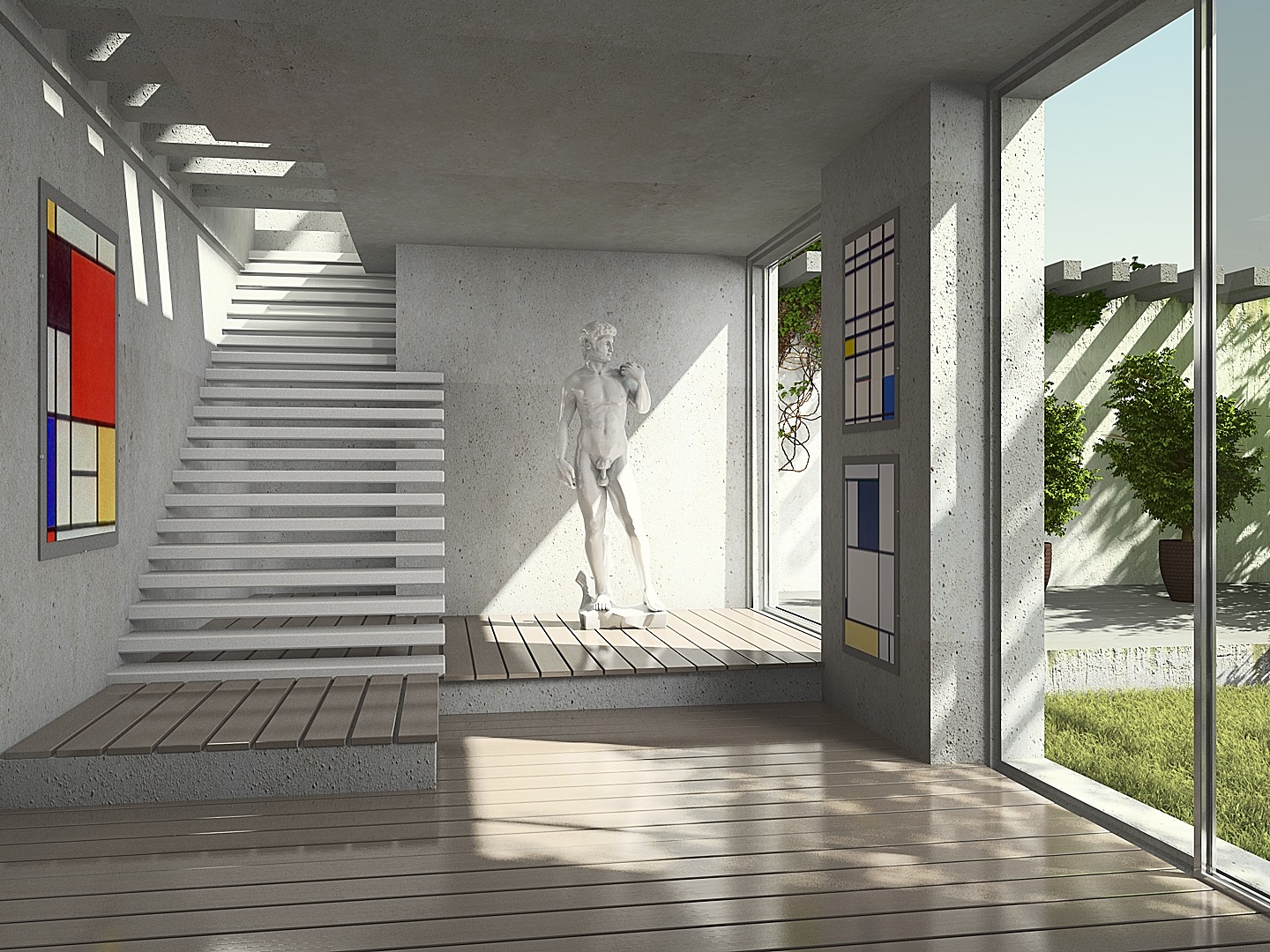

salve a tutti
avendo un poco di tempo libero stamattina ho letto questo bellissimo post
e dal momento in cui non è del tutto "riservato" a vray, ho visto alcune prove in AR ho deciso di completare il giro postando uno studio di illuminazione con la versione base di cinema :)
è il solito sistema che utilizzo nei miei lavori, tre piani di globi a diverse altezze nell'ambiente interno con intensità 5%, luci area alle finestre con decadenza lineare ed un colore azzurro per simulare luce ambiente, luce del sole infinita con ombre area e colorazione sull'arancio, sistema di globi sul tetto per dare un'illuminazione che entra dall'alto
ho tralasciato alcuni dettagli sulle texture poichè mi interessava soprattutto confrontarmi e vedere a livello di illuminazione cosa riuscivo a tirarne fuori
aspetto eventuali pareri e critiche
grazie e buon lavoro a tutti :D

Direi che se sistemi le texture e dai più luce, viene fuori un ottimo lavoro (considerando naturalmente la tecnica impiegata).

caspita bel lavoro arcnello

Male non è, buon inizio. i parametri che hai usato li devi cmq scrivere tipo phcam ?! ColorMapping ?! Come hai settato la luce are ?!
La cosa che salta subito all'occhio è che la sedia vola...

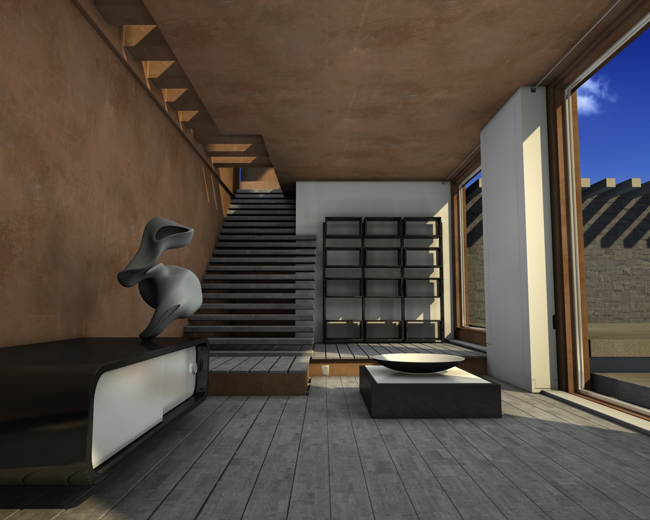

Mi sono cimentato anche io ma con AR3 in C4d 11.5
Mi piaceva molto la composizione della scena al primo post di esablone e ho cercato di imitarla :D
Modo Ig : Ir Img statica
Prof.Diffusione : 2
Intensità primaria 120%
'' secondaria 105%
Campioni stocastici medio
Densità record basso
4 Luci area , 2 in corrispondenza delle finestre , una sotto le scale e l'ultima al primo piano.
1Oggetto sole
1Oggetto Sky
Erba fatta in Hair
Edera con ivy grover
