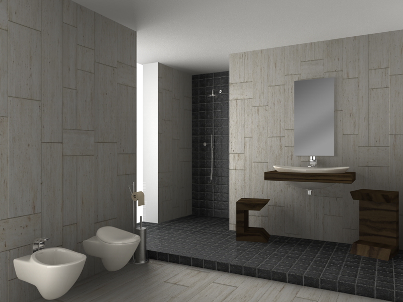

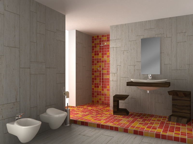

Quale vi gusta di più!! :lol: :lol:

ssera! complimenti devo dire che riguardo al discorso scalino adesso è decisamente chiaro! a devo dire che mi piace pure!!!
beh in merito alla tua domanda; elegante la prima; briosa la seconda..con la differenza che le mattonelle della prima sono più in accordo con la pietra utilizzata..per questo propendo per la prima:), in ogni caso in entrambe mi sembra che le fughe tra mattonella e mattonella siano un po larghe, ma forse è un impressione, rimango un pò dubbioso sulla validità delle "c" che non migliorano, secondo me, l'immagine complessivamente e lo specchio che è un pò piatta (sembra un'aggiunta in photoshop) forse meriterebbe un po di spessore (anche superiore alla misura che avrebbe realmente) inoltre se volessi togliere le "C" puoi sempre sostituire il loro peso compositivo con dei porta asciugamani con asciugamani a sx e un mobiletto basso a dx..tutto qui!
buon lavoro e a presto!

quoto Entropy per le mattonelle, la prima sobria ed elegante la seconda più pazzariella, vista l'impostazione voto anch'io per la prima.
tra l'altro, oltre alle fughe, compositivamente parlando, prova a trovare una dimensione "alzata gradino"/"dimensione mattonella" che torni perfettamente modulare, sembra una sciocchezza, ma se ne guadagna tanto in pulizia della forma.
le due "C" sono provvisorie, vero? :)

Le "C" non vi piacciono proprio eh? :lol: :lol:
In effetti sono un portasciugamani e un portaroba modellati di fretta per vedere di nascosto l'effetto che fà!!
:lol:
Ovviamente preferisco anch'io la prima, la seconda era solo una provocazione!
Comunque se volete che tolga le amate C consigliatemi qualche mobiletto bellino!!

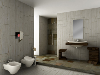

questa è la versione materica che preferisco, rivedrei lo specchio e la cermica ma son cose già discusse..i due elementi sotto il lavandino ancora non riesco a capire cosa sono e di che materiale son fatti
una domanda però...lo sciacquone come si tira??? :)

qui, scusa hurricane ma ormai non lo si poteva più tenere nascosto! XD jajaajajaj
