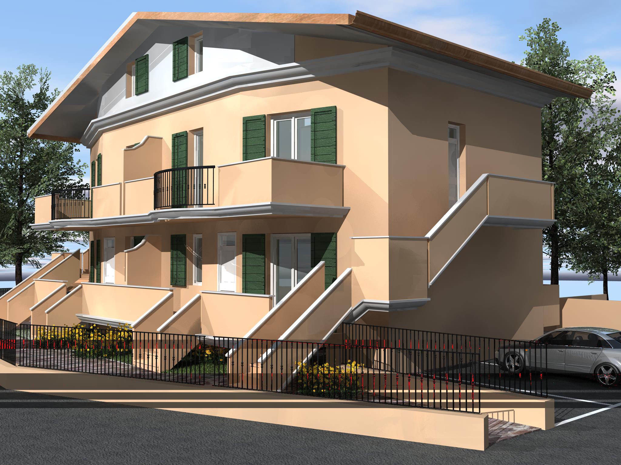

Scusate... sono davvero stanca per non dire di peggio! :(
Non avevo letto tutti i messaggi!!
Allora l'obiettivo di stasera è migliorare il tetto! (che ridere quella grondaia!!! :) )
Rispetto al precedente ho cambiato la GI mettendola standard...mi sembra vada meglio!
Il resto più o meno tutto uguale... solo che non capisco una cosa... mi vengono fuori delle bolle, degli aloni.. soprattutto sui terrazzi... non so, cosa potrbbe essere?
(Come sempre grazie mille dei suggerimenti :) )

a me capita con le ombre area che vengano fuori dei problemi di aloni. non so se possa essere la stessa cosa per te.

Io ho usato ombre area... quindi potrebbe essere quello.. allora con che tipo di ombre potrei provare?

al sole normalmente vanno ombre nette

al limite inserisci questo cielo. non so se ne hai di simili. qui puoi impostare ora, giorno, e tutto il resto

Mmmm... non so... stavolta mi sembra di essere andata indietro...
mi sa che l'asfalto è scalato male... troppo piccolo stavolta..
Ricapitolo i parametri di rendering:
Luce: omni intensità 70%, ombra netta densità 100%
GI attivata: standard: intensità 90%, precisione 70%
Antialiasing: migliore - imm statica liv min/max 1x1 - 8x8
Cielo dato gentilmente da pierluigi.
Il cielo in realtà mi piaceva di più come prima.. creava non so come un'ombra a destra dietro gli alberi che mi piaceva molto e che ora non trovo più... :(
Il tetto non l'ho ancora cambiato...
Niente, una disfatta... mi rimetto a vedere qualcosa.... :(

scusa ma mi pare di vedere che hai piu di una luce in scena...
se vuoi fare un render fotoreale... dovresti pensare che sole sulla terra ce n'e uno solo :D :D :D
la testura dell'asfalto sarebbe meglio fosse un po piu vissuta con macchie e scolorita ai bordi con qualche ciuffettino d'erba ai lati,qui troverai materiale interessante http://www.cgtextures.com/ .... osserva qualche foto e cerca di riprodurla che secondo me è la cosa migliore.
se sullo sfondo inserisci un piano con un paesaggio aumenti ancora il fotorealismo, applicaci il tag e togli le spunte da ricevi ombre e proietta ombre...
so che sono parecchie cose da rifare.. ma cosi secondo me non va molto bene, se prendi la mano ad impostare una scena per bene... i restanti render li organizzerai in pochi minuti.

Fabrik :( :( ... a casa mia evidentemente hanno fatto più SOLE!!! IHIHIH.... mettiamola sul ridere và! :)
Cmq stavo pensando a una cosa che ti devo chiedere a questo proposito.. ho provato a mettere il cielo già impostato.. su mezzogiorno... però usando solo quello mi fa l'immagine molto scura, perchè secondo te mi viene così scura?? forse dovrei aumentare la GI (ora sarebbe standard 90 %) ?? bo!! non è che ci capisco molto..
così sono tornata indietro.. ho rimesso una sola luce e lo sfondo come mi hai detto tu... (probabilmente non so come usare bene questo sole!! )

mah il sole ha dei parametri suoi... credo che l'ora si riferisca ai parametri GMT ... io vivo in una zona oraria GMT -4 e quindi non mi corrisponde e la devo sempre regolare a c****...
in alternativa puoi usare il cielo che trovi in menu oggetti che non ha ne sole ne nuvole... applichi un materiale gradiente azzurrino un tag invisibile dalla camera ed usi i pannelli come sfondo
guarda l'esempio (molto approssimativo) allegato
