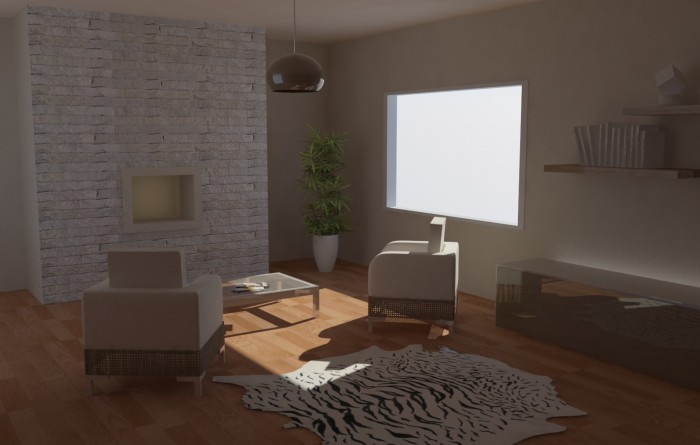

No, di apertura ne ha un'altra ma non si vede nell'inquadratura. Ci ho messo una luce area, che dici, aumento quella o qualcos'altro?
FiLiPpO92
Messaggi: 1795
Re: Interno
Messaggio da FiLiPpO92 »
sisi aumenta.non ne hai toccato ancora valori dicolor mapping vero?
web_pirate
Messaggi: 569
Iscritto il: mer mag 12, 2010 10:12 pm
Re: Interno

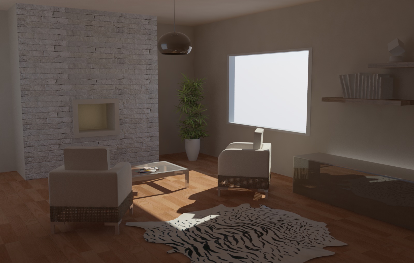

Messaggio da web_pirate »
Nel color mapping ho messo exponential con un bright multiplier a 2 e il resto di default..
Ora ho aumentato la luce area
FiLiPpO92
Messaggi: 1795
Re: Interno
nono portalo di default il bright,quello ti scurisce l immagine
web_pirate
Messaggi: 569
Re: Interno
Ah! Io pensavo fosse il contrario!!! :lol: :lol:
Ecco
FiLiPpO92
Messaggi: 1795
Re: Interno
anche io :lol: diciamo che se settato bene aumenta il contrasto tra luci e ombre.cmq togli i materiali e aumenta ancora la luce,non aver paura,le pareti devono risultare belle bianche non grigie :)

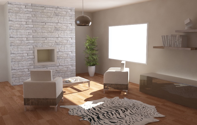

web_pirate
Messaggi: 569
Re: Interno
Aspetta, vedi ora come ti sembra..
FiLiPpO92
Messaggi: 1795
Re: Interno
oooh molto meglio!! :) direi anche di mettere un altra apertura così la luce sarà un po piu "omogenea"
