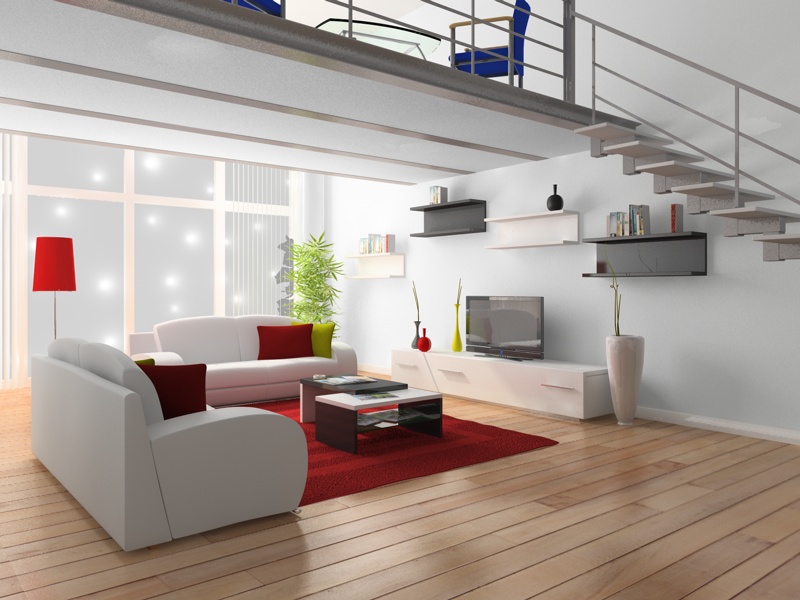

nex questo è fatto con le impostazioni consigliate da te
che ne dite?
perchè il vetro mi fa quegli strani effetti??? :?

porca miseria è un po' che non uso ar e non so di preciso il motivo del vetro...
intanto come è settato? io farei una prova anche senza vetro, o meglio, fai un bel materiale x il vetro che questo mi sembra sul bianco opaco...una volta fatto potresti aggiungere un tag compositing per non fargli proiettare ombre, così la luce passa come si deve...e magari spariscono pure le macchie :)
cmq le ombre degli oggetti sul muro iniziano a piacermi, potresti provare anche un render senza CM, visto che non ti piace...;)

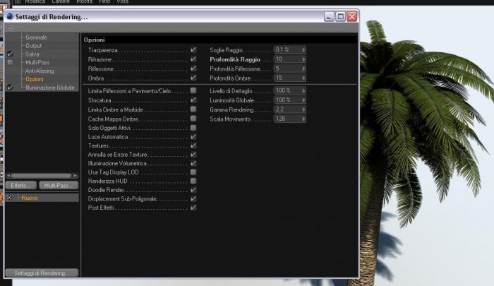

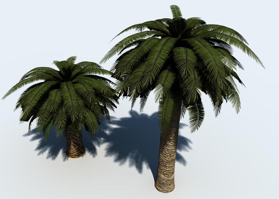

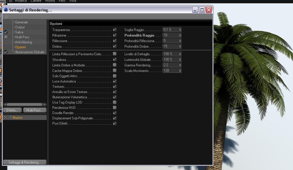

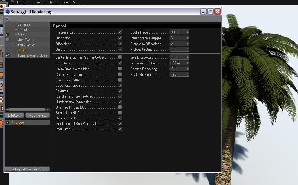

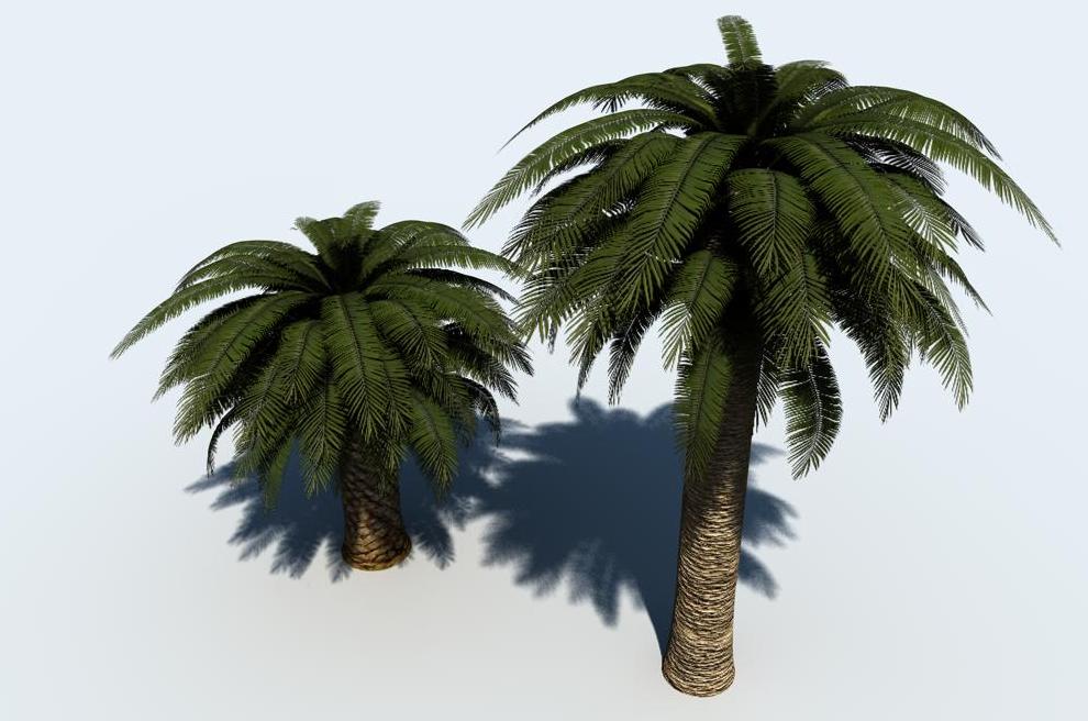

Per in problema alle foglie della pianta vai sui settaggi di rendering-Opizioni e alza la profondità di raggio, vedi se ti risolve il problema.
Materiale sedia sopra soppalco no good. Intonaco e pedate scala ok. Divano sembra di plastica. Globuli di luce fuori finestra ufos!!!!! :D :D :D :D

Ti allego delle immagine per illustrare il discorso della profondità raggio per il problema sulle foglie.

ricordavo che quando si utilizza la gi per l'illuminazione, i settaggi che si fanno nella tab opzioni, non vengono più prese in considerazione dal programma, dato che dà la preferenza ai settaggi della IG.
cmq mi sa che non è quello il problema, ho alzato tanto la profondità di raggio, ma il problema persiste... :?
mentre rimane anche il problema dei globi luminosi sulle finestre.
il materiale vetro, è fatto in maniera molto semplice...
trasparenza 90%
rifrazione 1.5
riflessione 50%
