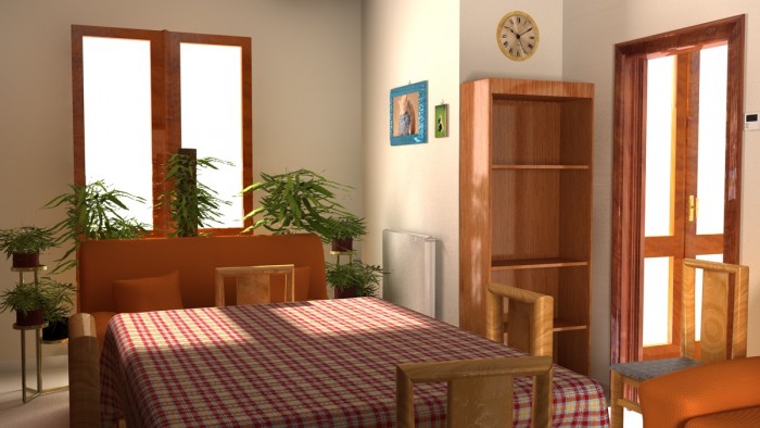

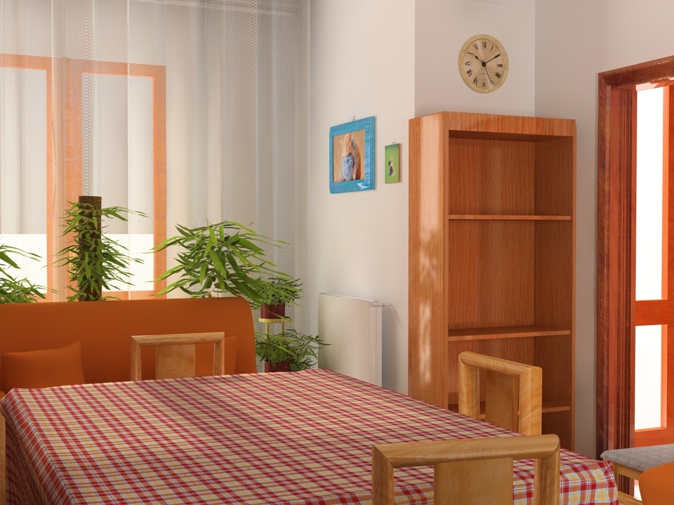

Rieccomi con nuovi render :D
Ho applicato il Color Mapping con seguenti parametri:
Exponential, HSVModel e DarkMultipler a 2, e BrightMultipler a 1
Forse dovrei disattivare l'HVSModel visto che sembra saturi i colori, infatti è quello che mi sembra constatare dal render, anche se, provando velocemente a disattivarlo e a far partire il render per un pò, almeno per le piante il risultato non cambia (render 2).
Inoltre il sole non si nota molto sulla tovaglia (ovviamente sempre per colpa del Color Mapping), anche se la bruciatura sul muro è sparita e le ombre sono più morbide
Sbaglio con il Color Mapping oppure dovrei abbassare la luminosità? (anche se non credo risolvi niente quest'ultima opzione in quanto la stanza mi sembra illuminata a dovere)
Altro problema apparentemente irrisolvibile è lo Sky che si disattiva quando c'è la tenda di fronte. :?:

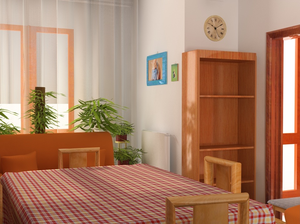

Comunque il render è sempre con Parametri bassi, Diffuse depth a 3, con primary e secondary a 120%
Render Color Mapping con HVS
Inizio Render senza HVS

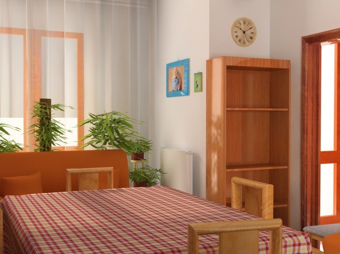

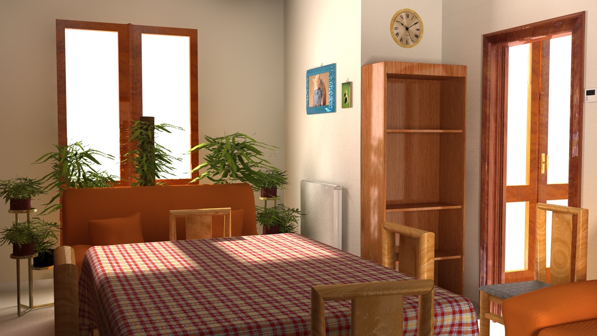

Tutto risolto con un pò di pazienza, ecco un render sempre a parametri bassi in attesa di avere un vostro primo parere e passare ad alzare la GI.
C'è anche un lampadario nella scena aggiunto da poco solo che, per via della telecamera, ho dovuto rinunciarci.
I materiali sono stati tutti rivisti, come anche gli oggetti. Parola agli esperti 8-)

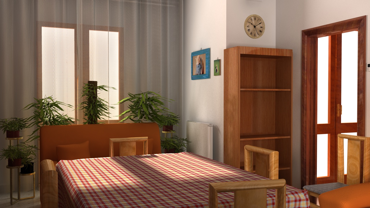

Dopo notte insonni ci riprovo sperando che qualche anima pia mi aiuti. :shock:
Ho continuato dal punto in cui avevo apparentemente lasciato questo progetto, con quella bruciatura e qualche piccolo problema (come lo sky che si disattivava con l'aggiunta delle tende).
Dopo varie peripezie sono arrivato a questo punto, con le tre luci area alle finestre e dietro la telecamera: intensità pari a 200 per la finestra con la tenda, 140 all'altra finestra e 180 dietro, ovviamente attivando la decadenza lineare, luce infinita a 300 per il sole e sky.
Ho attivato il color mapping con dark e bright multipler a 2 e vorrei cercare di ottenere l'effetto delle tende che vengono colpite dal sole e si illuminano solo dove colpite creando una specie di alone.
Ho provato ad assegnare il tag compositing alle tende, a trasformare la decadenza della luce area da lineare a inversa ma niente ha funzionato. L'unico modo che ho trovato è metterci una luce omni dietro la tenda, rendendola visibile ma senza illuminare però l'effetto non è quello desiderato, influenzata in gran parte dal color mapping di cui non posso fare a meno. :!:
Di seguito alcune foto con l'effetto che cerco di riprodurre ed un render a stanza vuota.
GI: profondità diffusione 3 con intensità primaria e secondaria a 120%, altri parametri impostati su basso.
Spero mi possiate aiutare e dirmi dove sbaglio, sempre se è possibile riprodurre l'effetto che cerco. :(

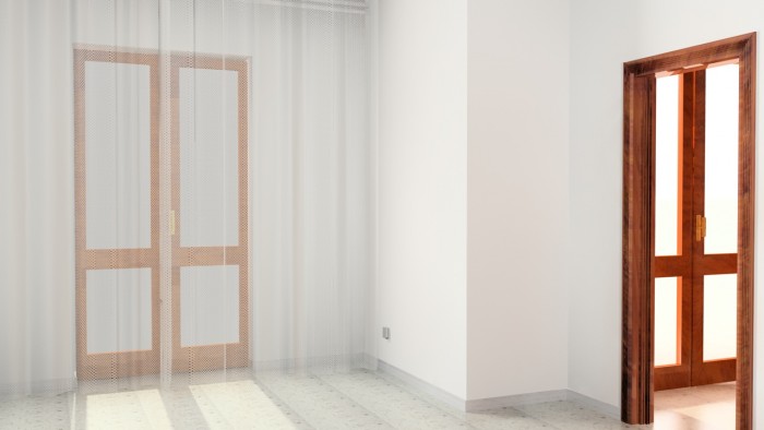

render stanza vuota
render stanza vuota

Anche oggi, notte passata a capire qual'è il problema, e dato che questo post non viene seguito, più che aggiornare lo stato del progetto non so che fare.
Guardando rendering vecchi e quest'ultimo mi rendo conto di dover abbassare la luminosità.
Per l'alone ci rinuncio, per il semplice fatto che l'effetto non sarebbe dei migliori anche per via dell'inquadratura quindi dovrei aggiungerci uno sfondo, cosa dura dato che le 2 finestre non sono parallele, oppure lasciare lo sky ma in questo caso non sembrerebbe buono come effetto per via della tenda,che vorrei evitare di togliere, non illuminata a dovere.
Infine dovrei aggiungere alcuni oggetti ma questo solo dopo aver sistemato luci ed altro.

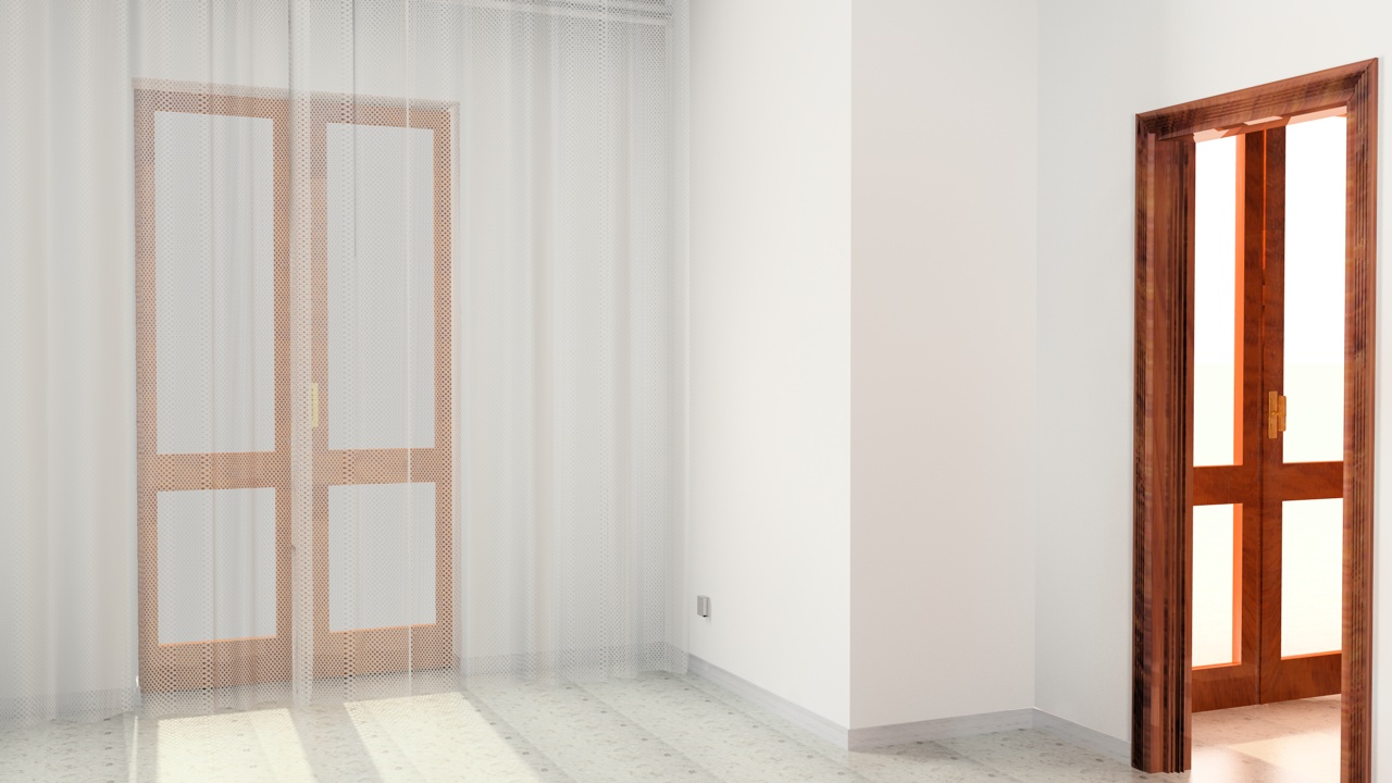

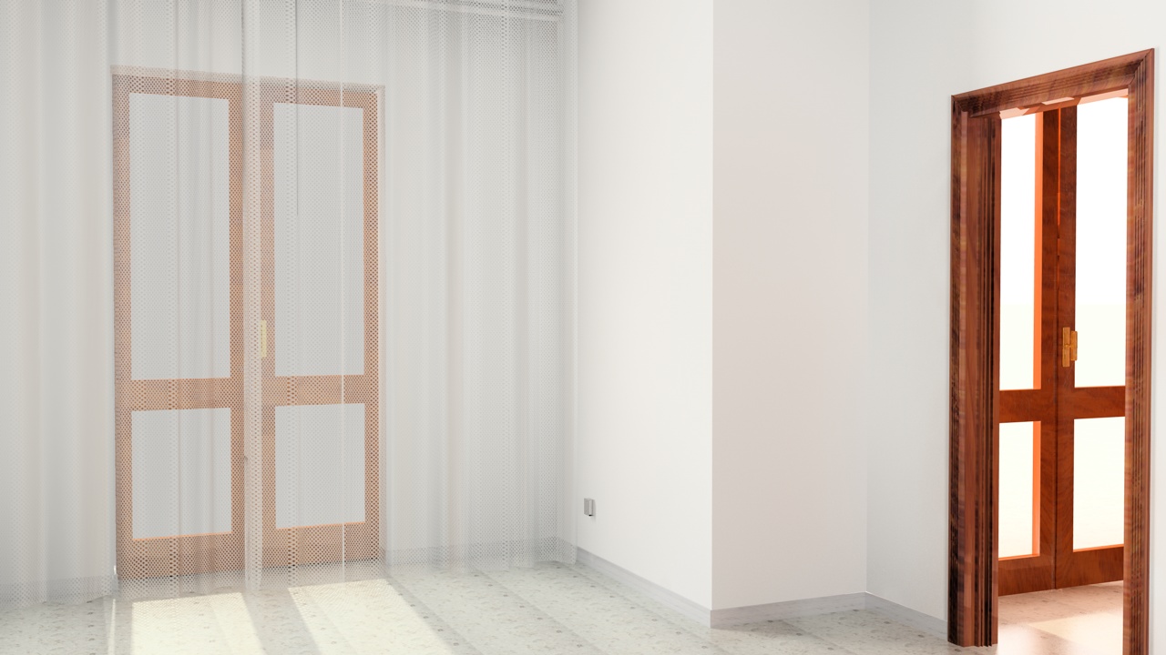

Kain_89
Messaggi: 175
Iscritto il: sab nov 21, 2009 11:37 am
Re: Soggiorno
Messaggio da Kain_89 »
@fabrik

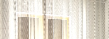

In attesa di un tuo parere ho fatto altre prove con la tenda ma la luce area illumina sempre tutta la tenda, ho abbassato il colore della tenda a 49% perchè altrimenti ne esce fuori tutta bruciata.
Forse dovrei provare ad eliminare l'alpha comunque ti posto un render regione senza color mapping (sai per caso dove possa procurarmi un suo tutorial o dovrei fare delle prove?), lo sky è su 10000 di intensità ma dietro la tenta risulta comunque grigio.
Per ora guardando altri post non sono riuscito a trovare granchè, solo un post che però utilizzava la decadenza Inversa cubica.
Comunque ho modificato le mura della stanza come da te consigliato, senza booleane, in particolare vicino le finestre aumentando lo spessore del muro e indietreggiando un pò le finestre.

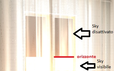

EDIT: non sapendo cos'altro provare inserisco un'altra immagine dove si nota il passaggio da sky visibile ad invisibile al di sopra dell'orizzonte
Prova 2
Prova 2
tenda 2.jpg (36.54 KiB) Visto 2892 volte
Prova tenda
Prova tenda
