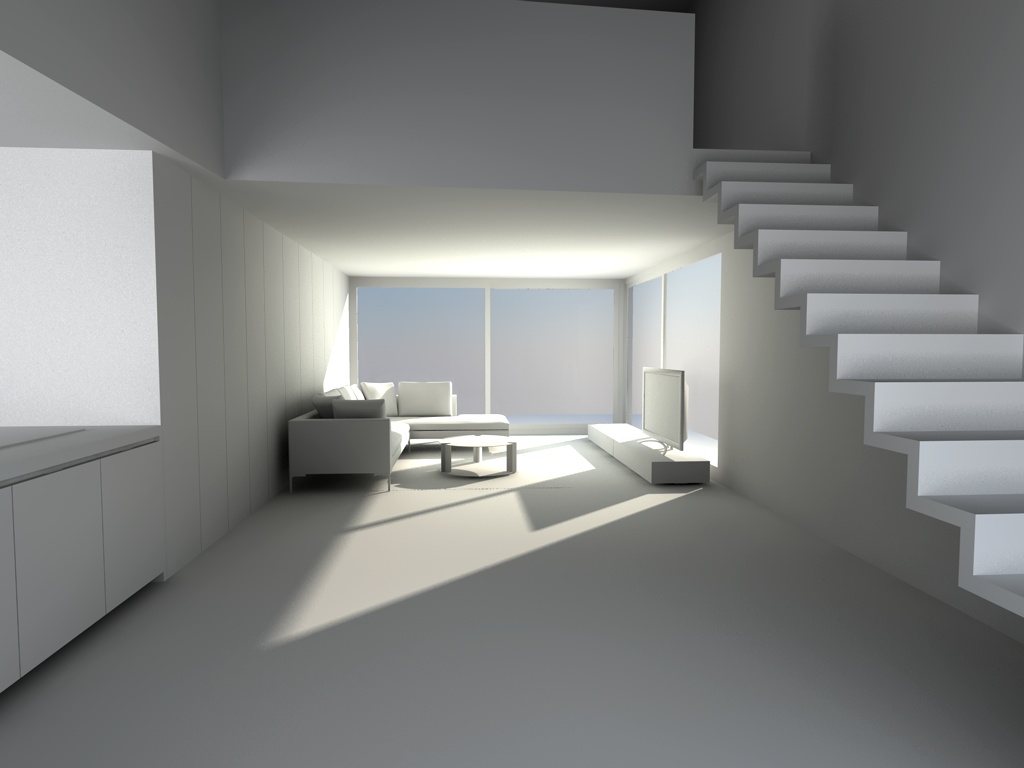

ora ho scaricato il file e provo a guardare. non so se riuscirò ad aprirlo perchè io ho la vecchia r10. comunque io normalmente faccio così.
uso normalmente luci area e gli imposto sempre ombre area e decadenza lineare così da simulare più possibile la luce reale.
di base ho il sole a 100% con ombre nette.
in allegato ti invio un render che ho appena finito

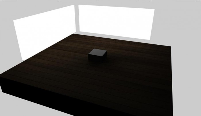

ho visto che hai inserito la luce area sui vetri.
però ti consiglio di fare così:
crei un'ombra AREA e sui dettagli gli metti come forma area OGGETTO/SPLINE e nella riga sotto gli inserisci il piano dei vetri. poi spunta la voce MOSTRA NEL RENDERING e cosi tutti i vetri si illumineranno gestiti da un unica luce.
Mel88
Messaggi: 317
Re: DUPLEX
Messaggio da Mel88 »
pierluigi ha scritto:ho visto che hai inserito la luce area sui vetri.
non ho mica capito :? mi puoi fare uno screen? :D persona la mia ignoranza xD

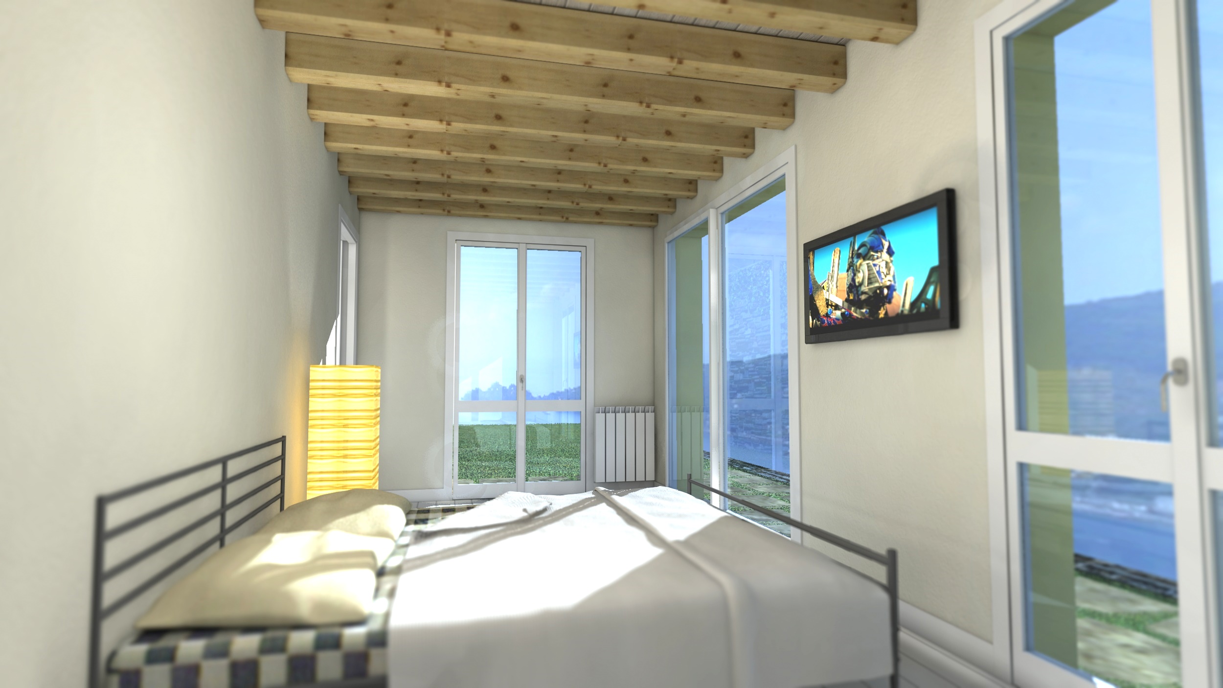

se inserisci una luce devi attivare anche l'ombra (l'area dietro la camera) non ha senso una luce che non proietta ombre!
ho modificato le luci ed i parametri, prova a partire da questo punto
ti allego scena e immagine
buon lavoro
ciao____
scena.zip
(2.3 MiB) Scaricato 69 volte

quello che volevo spiegarti era che c'è la possibilità di far diventare un vetro di un serramento, una luce vera e propria.
ti allego un file in cui ho inserito una luce area applicata ai vetri.
alle volte può essere una soluzione utile.
1.rar
(37.13 KiB) Scaricato 73 volte
