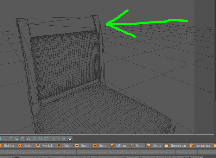

non saprei sembrano tutte allineate...cmq non sono il numero di poligoni: ho isolato il problema andando per esclusioni
se cancelli l'oggetto schienale dovrebbe renderizzare
mo pero' non capisco che problema abbia questa mesh... :shock:

l'oggetto schienale...?
e se io lo rimodellassi?
adesso provo. Rimane comunque il dilemma sul perchè (anche nel caso che -rimodellandolo-venga renderizzato correttamente tramite proxy) l'oggetto schienale non venga riconosciuto...!
ti ringrazio della disponibilità, almeno abbiamo trovato un piccolo bug non relativo al mio computer o alla mia versione di cinema4d o vray, ma relativa al software. Immagino sia il caso di fare presente la cosa a Stefan Laub, cosi che possa al limite metterci mano per le prossime versioni, che ddici?
rimodello subito l'oggetto schienale e vediamo.

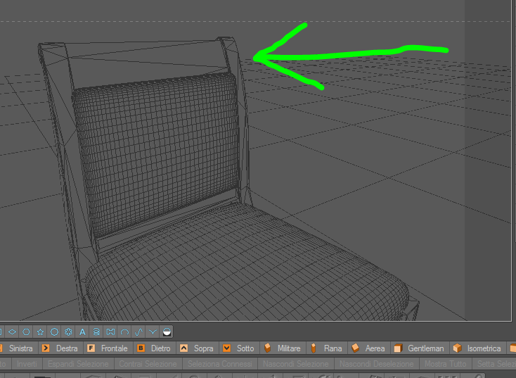

ecco l'ho fatto anch'io un po' alla buona applicandogli il modificatore riduci poligoni e il render funziona :)
ora che provi tu fammi sapere

incredibilmente, il render parte normalmente. In questo momento sta ancora renderizzando, ma immagino non ci siano problemi. Ho rimodellato quella parte della sedia, a dir la verità senza stare troppo a pensare ai poligoni...l'ho rimodellata e basta. Adesso la rimodello in modo un po piu particolareggiato, e farò delle prove per vedere quanto devo dettagliare fino a farlo crashare... sempre sia quello.

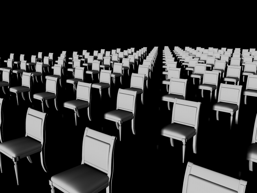

ti ringrazio, sei stato molto gentile. Se non ci fossi stato tu avrei dovuto tenermi le istanze che purtroppo pesano sulla ram.
mi rimane sempre il dubbio dei proxy... chissà cosa aveva quella mesh per non essere "accettata" dai proxy di vray....boh?
grazie ancora e buone vacanze

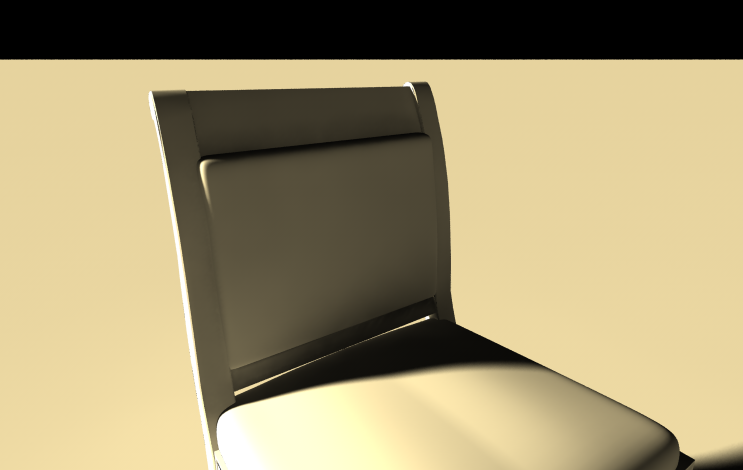

ho aggiunto anche un piccolo fregio, renderizza perfettamente.
La prossima volta che mi succederà una cosa del genere, cercherò di capire quale oggetto fa crashare cinema4d e lo rimodellerò. PEr adesso mi sembra l'unica soluzione, in attesa di altre.
