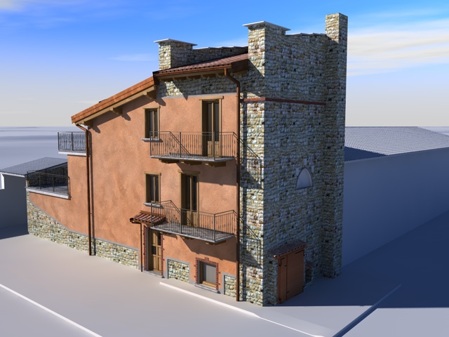

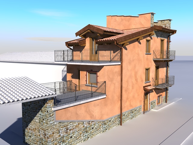

Sto continuando, a rilento, a mettere altri materiali...li sto mettendo in maniera abbastanza approssimativa infatti non mi convincono fino in fondo, soprattutto con inquadrature più vicine...ho bisogno di un rendering che sembri finito da presentare a un possibile cliente, fatto questo perfezionerò il tutto, compresi altri particolari...

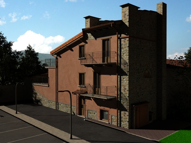

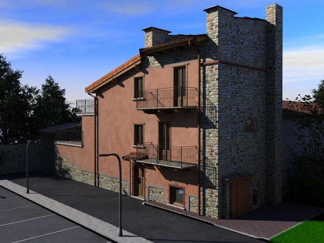

Sto facendo delle prove per inserire uno sfondo al rendering e ho qualche problema.
Vi posto:
- una prova senza background, con lo sfondo dell'oggetto sky
- una prova con il background al quale ho applicato un materiale con l'img
Come potete vedere la prova con il mio sfondo è molto più scura. Che cosa sbaglio?
Illumino grazie all'oggetto sky e alla GI con profondità 1 (se aumento ci mette un'infinità di tempo)
sfondo da img su background
sfondo sky
sfondo sky

tag compositing a sky > togliere spunta a seen by camera
bastava cercare... :D

una profondità pari a 1 è poco, dovresti almento portarla a 3, vedrai che le zone più buie si schiariranno. è si, i tempi aumenteranno, ma non so quanto ci impighi ora, ma almeno 1 ora in qualità veloce ci sta, anche perchè vedo che non hai una grossa suddivisione nel displacement per il muro in pietra.

ciao formless, mi piace come sta venendo il tuo lavoro
l'immagine è troppo scura, aumenta l'intensità del sole e del cielo
il mio consiglio è quello di utilizzare il color mapping, prova inizialmente con valori di 1,6/1,8

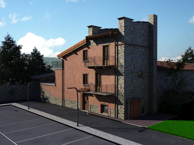

Ho fatto delle prove, aggiungendo qualcosina come le macchie sull'asfalto prese da pierluigi.
I settaggi sono questi:
- oggetto sky con intensità luce 500%
- color mapping: dark multiplier a 1.6 e bright a 1
- g.i. profondità 1 (nel rendering finale la porterò a 3)
- anti aliasing: best
Che dite?

per "veloce" intendevo con parametri bassi di I.G, quaindi profondità 3, int.primaria e secondaria pari a 100 e valori bassi cache irradianza

Messaggio da flowbox »
la profondita deve essere messa a 3 gia da quando fai i render senza materiali... se non non capisci come viene l'illuminazione
