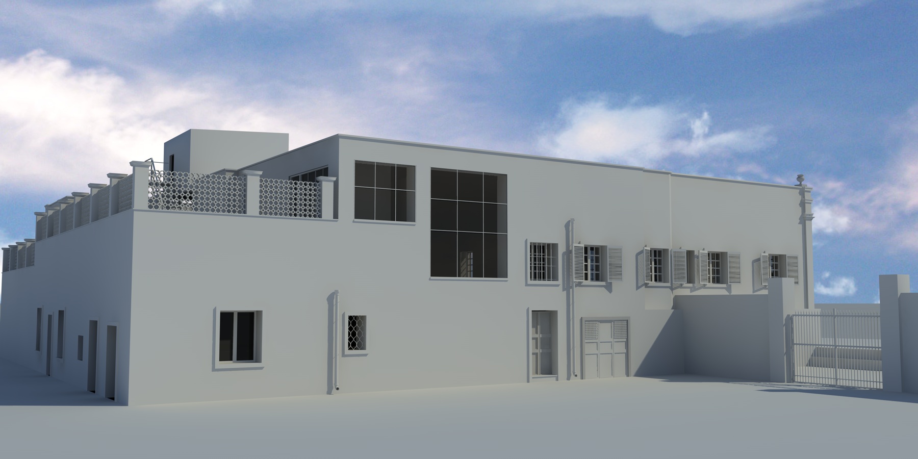

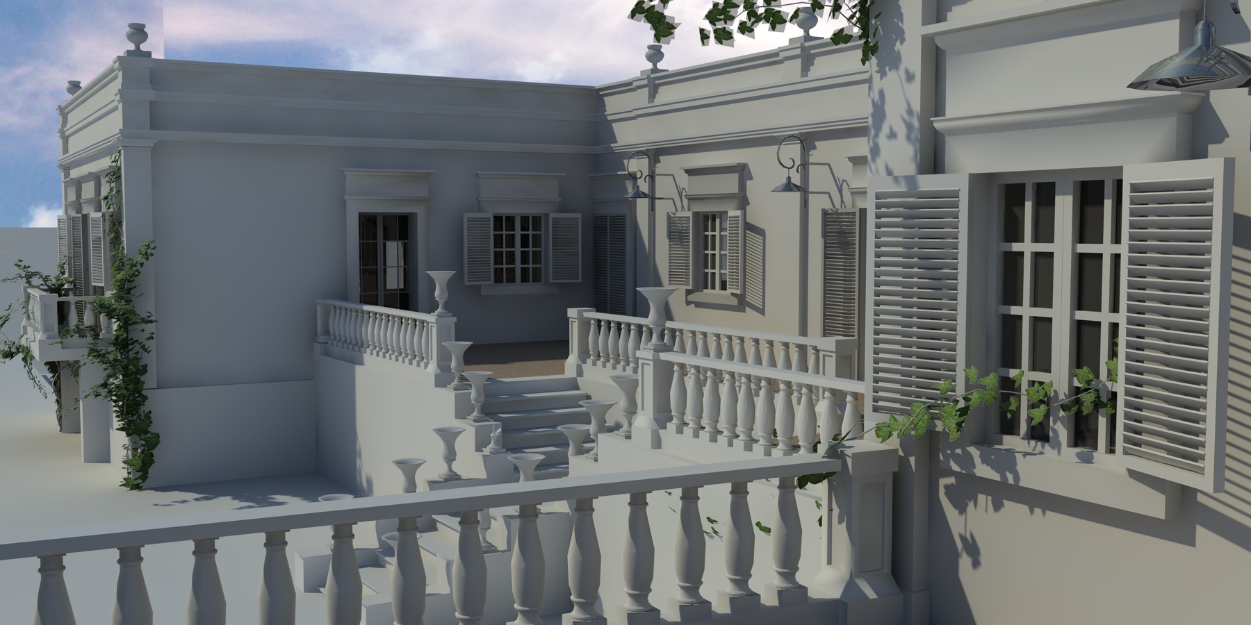

c'è troppo blu che riflette sugli oggetti. strano che hai l'intensità della luce infinita a 50%, che parametri usi per fare il render? hai già scaricato la scena presente nella sezione "laboratorio di rendering" del forum?

NOn ho modificato alcun parametro. le uniche cose che ho mofificato sono quelle che ho elencato. perchè mi esce la scena con tutto questo blu? boo! NON TE LO SAPREI DIRE! Non mi ero accorto di quella sessione su laboratorio di render, sto leggendo un po di cose utili. devo dire che di illumizione non ci capisco niente!

perchè la tua hdri avrà una forte componente di cielo azzurro
prova a modificare il genera saturazione nella tua hdri portandolo dal 100 al 50 per esempio

Ho dato un occhiata nella sessione laboratorio di rendering ho trovato una scena fatta per bene con i seguenti parametri:
luce infinita con intensità 80%, colore r255, g238, b190, ombre area
cielo 1 per la luce: materiale applicato con texture dhri nel canale luminanza 80% e mix moltiplica 100% con canale attivato luminosità 100% tag compositing con attivo proietta ombre, visibile in GI, visibile dai raggi,visto dalla riflessione e visto dalla rifrazione.
cielo 2 per lo sfondo: materiale applicato con texture no hdri nel canale colorecon luminosità 100% nessun altro canale attivato. tag compositing con solamente attivato visibile dalla camera e visibile dalla trasparenza.
antiAliasing: migliore per il resto tutto standard
Mi sembra che decisamente sia migliorato rispetto alla schifezza che mi era venuta fuori prima

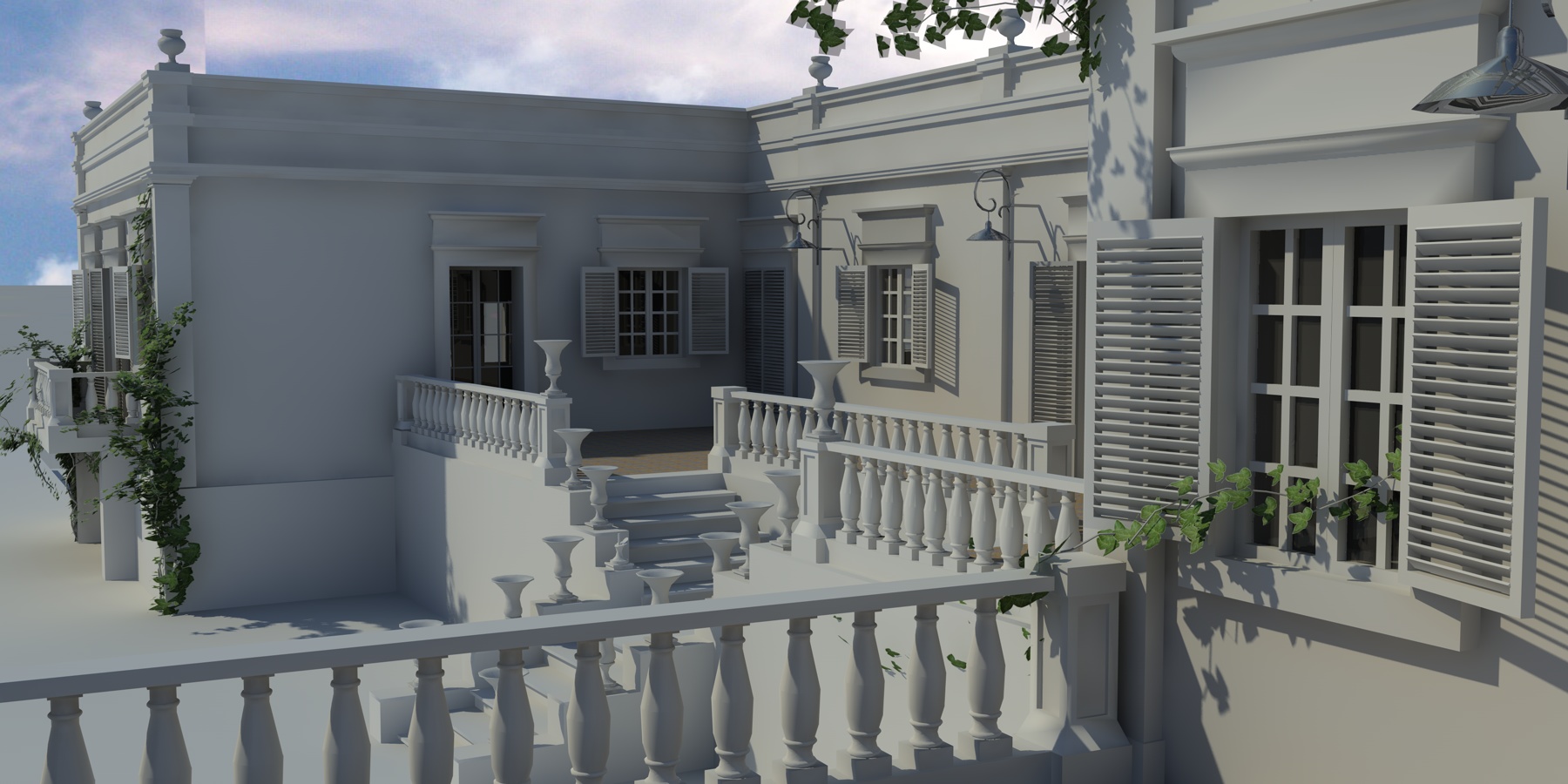

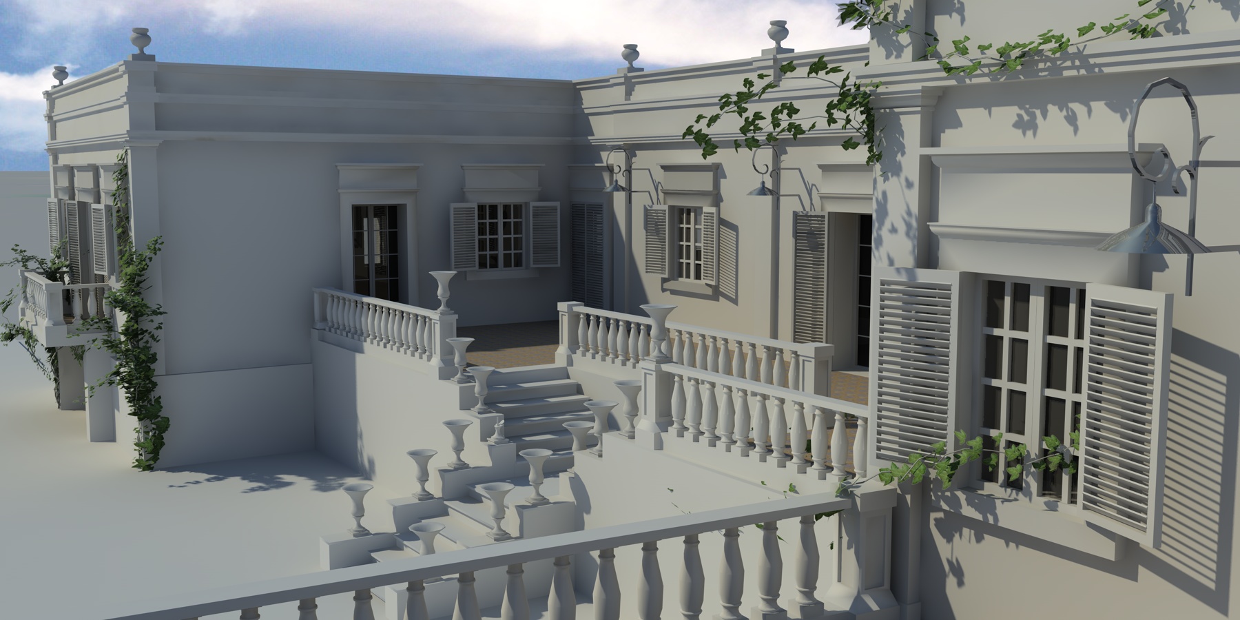

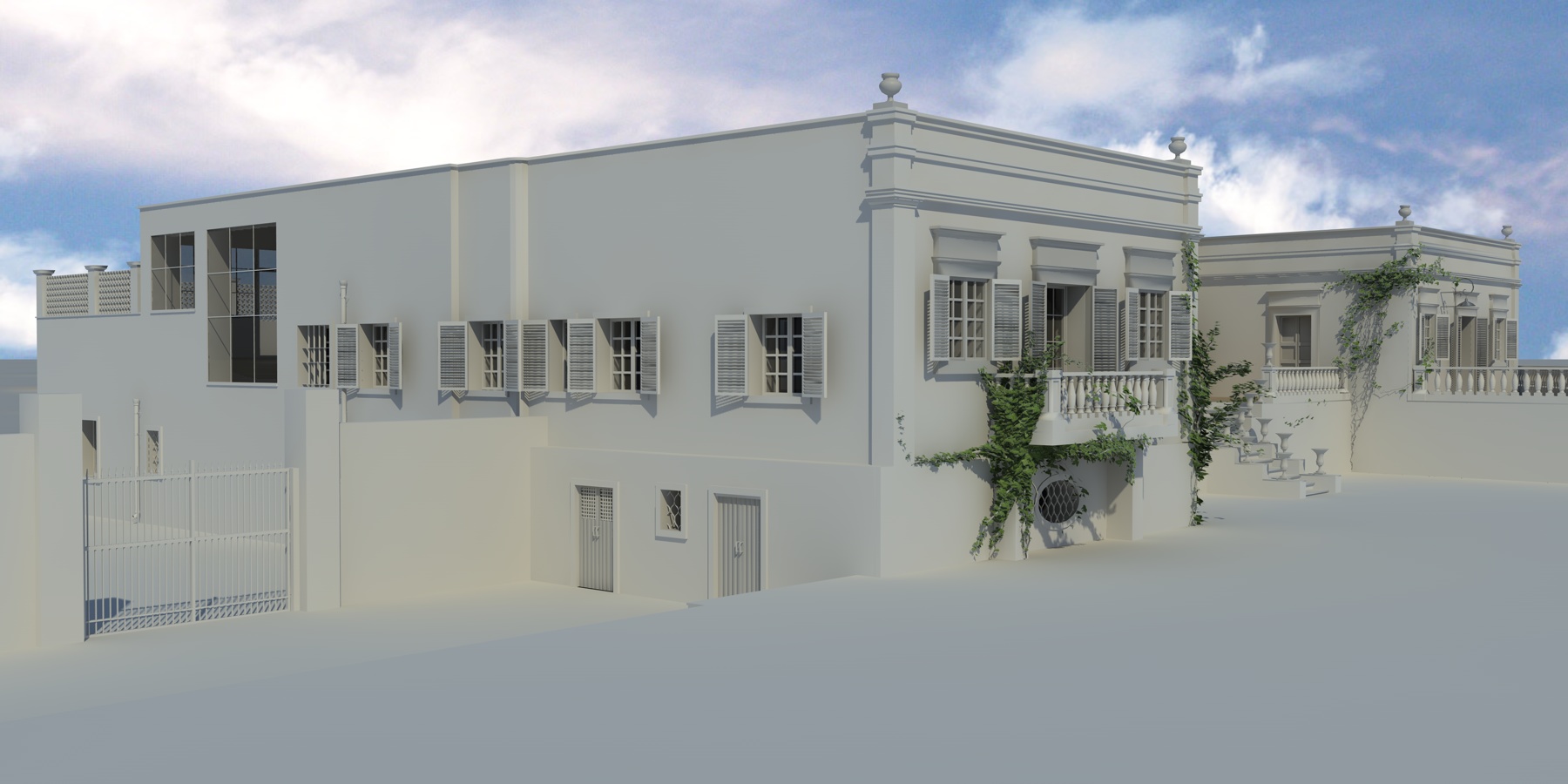

ok, quello che intendevo io era proprio come l'hai fatto ora, l'unica cosa che al posto del cielo 2 io di solito uso lo sfondo per applicargli poi la tex. cmq è molto scura la scena, devi aumentare l'illuminazione, le pareti devo essere bianche ma non bruciate.

ok grazie gabriele, adesso provo ad aumentare l'intensità della luce

intensità luce infinita 90%

saro81 ha scritto:intensità luce infinita 90%
vai vai aumenta aumenta.

Hai disattivato il color mapping?

Adesso provo a disattivare il color mapping, vediamo come esce..
