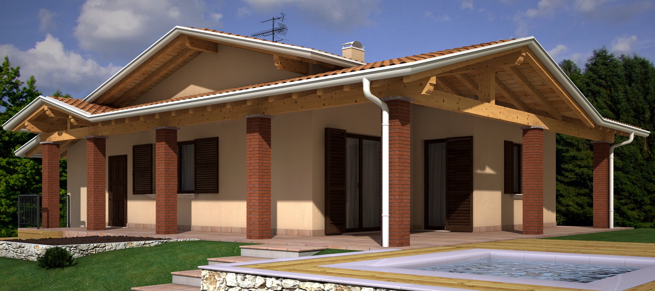

ho sistemato la tex del legno, i gradini, le tegole, i mattoni, mancano i canali, le piastrelle piscina, e il muro in pietra, che così non mi piace tanto.
illuminazione: luce infinita 100%, ombre area 100% nere :o , oggetto cielo con hdri, oggetto ambiente 5%, vignetting
rendering: intensità primaria 110%, secondaria 120%, profondità 3 qualità bassa
uccidimi :(
p.s.: sto cmq provando a smanettare un pò con l'oggetto sky (l'ho usato solo una volta), ha parecchi parametri, non è male. per ora ho fatto solo prove su alcune zone

Molto meglio della partenza... ci sono ancora piccole cose da rivedere. se mi posso permettere un appunto su lato lungo secondo me puoi anche togliere uno/due pilastri... che luci ci sono (lato lungo e corto) ?!

bene bravo.. ora comincia ad essere fotorealistica :D
la testura del cielo è nel canale luminanza? andrebbe riveduta piu luminosa e contrastata...

esablone ha scritto:Molto meglio della partenza... ci sono ancora piccole cose da rivedere. se mi posso permettere un appunto su lato lungo secondo me puoi anche togliere uno/due pilastri... che luci ci sono (lato lungo e corto) ?!
Ettore
non posso togliere niente, l'ingegnere mi uccide. ci ho provato in tutti i modi. considera cm che il mio pilastro in cls è da 15 cm x 15 cm, quindi lo posso capire. i mattoni non hanno funzione portante ma solo di rivestimento.

ciao gabriele, anche per me sembra notevolmente migliorata
unico appunto, elimina l'oggetto ambiente ed evita il vignetting. Se proprio vuoi inserire quest'ultimo io lo farei alla fine quando il render ti ha soddisfatto

cmq l'immagine dello sfondo è applicato nel canale colore con una intensità al 90%

ok allora prova a togliere la spunta dal canale colore ed inserire la tex nel canale luminanza, mi raccomando togli la spunta anche dallo speculare.. che viene messo di default, poi al piano applichi un tag compositing e togli la spunta da proietta ombre e ricevi ombre...
dovrebbe migliorare ... se no, applica filtro alla textura nel canale luminanza e regolane contrasto, saturazione ecc
