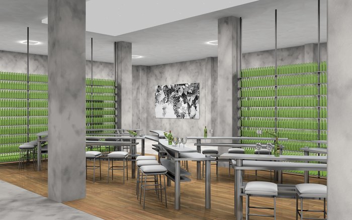

Non avevo visto il tuo messaggio precedente.
Piccoli suggerimenti (soggettivi):
Per quanto riguarda il render secondo me, è un po troppo grigio per un wine bar (forse era meglio qualche colore più caldo tipo rosso o bordeaux abbinato con bianco).
Le bottiglie sembrano vuote e mancano le etichette.
Poi i "maniaci del battiscopa" (me compreso) ti faranno notare che manca nel tuo progetto i battiscopa.
Ci metterei dei lampadari appesi a soffitto per dare un'atmosfera più intima.
Per gli sgabelli cambierei quella seduta con il taglio netto.
E su questa vista quel pilastro in primo piano sulla sinistra proprio non ci sta.
Ti saluto di nuovo.
Buon week-end.

per quanto riguarda il lato progettuale, io sono "la mano", il boss (l'architetto per cui lavoro) è la "mente"...mi ha dato gli schizzi e spiegato come lo voleva, io così glielo devo fare...grigio (anche se a fine lavoro sicuramente MOLTO piu luminoso :D e marroncino per i materiali della "struttura" (alluminio, cls e parquet)...pareti formate da bottiglie vuote e quindi senza etichetta...(quelle di queste specie di "nicchie da degustazione")...pareti perimetrali invece molto luminose e con espositori di bottiglie "piene" e quindi con etichetta...mio compito quello di rendere tutto ciò "accattivante"...considera che ho iniziato da zero ieri pomeriggio...ho postato tutto ciò per il problema (non irrilevante)...del vetro :D
continuerò a lavorarci comunque, in primis è una prova per me riuscire a rendere "esteticamente gradevole" un progetto del genere, e in così poco tempo ;)
vado davvero ora eh, smetto di guardare i 4 quadratini che lavorano....

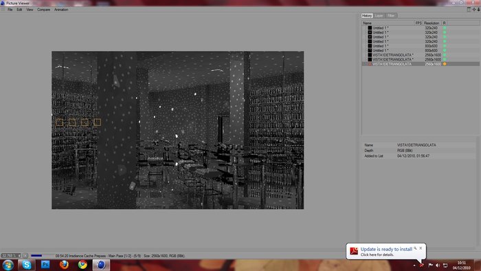

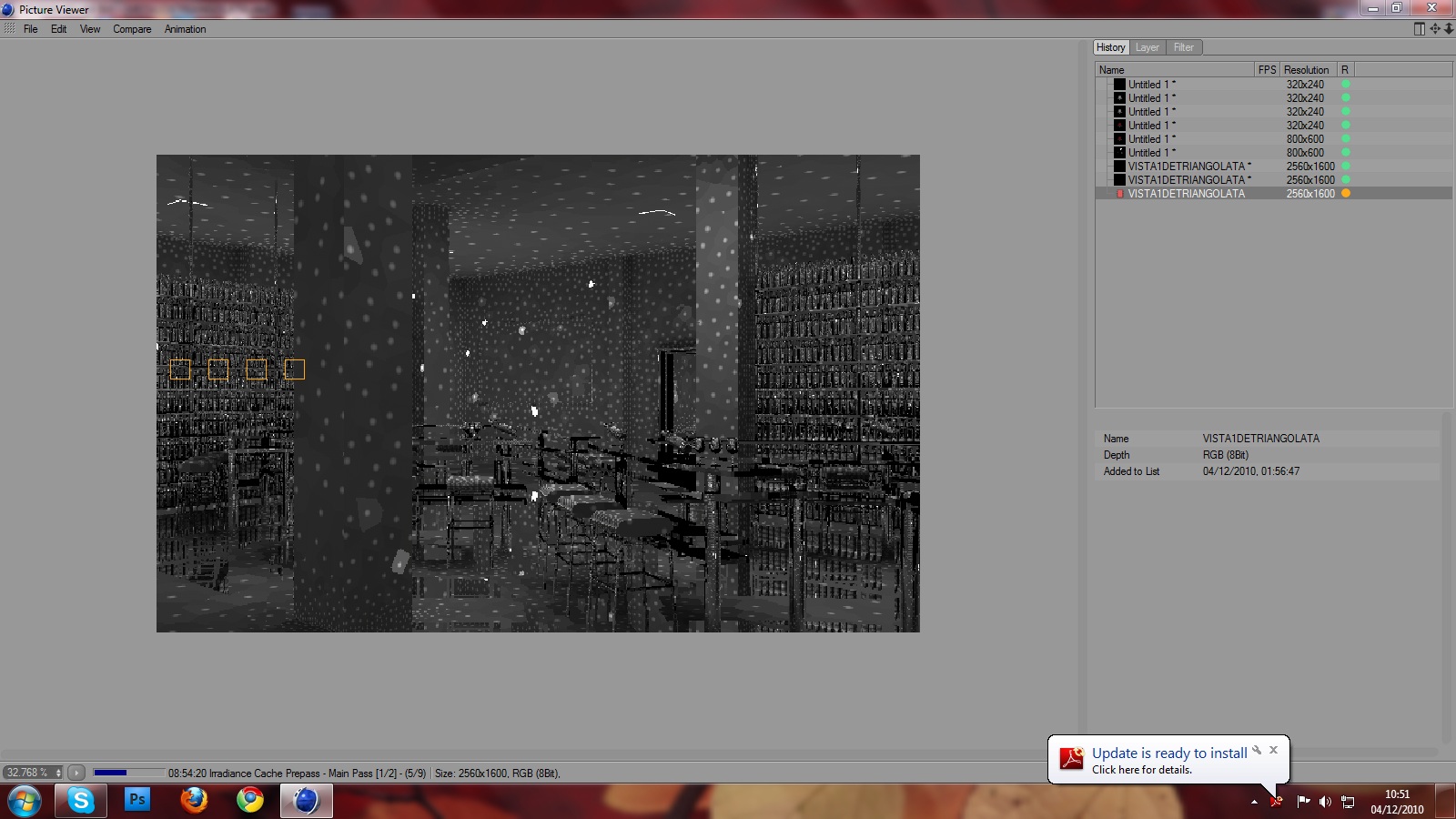

alle ore 10.53 la situazione è questa... io torno a modellare mentre aspetto finisca, correggo anche gli errori grazie al render gentilissimamente postato da Rogerio....
se qualcuno ha ulteriori consigli per velocizzare ulteriormente il render, il pc o qualsiasi altra cosa, son accettatissimi :)

Ciao Rangi, la vedo molto dura la situazione.
Non so se ci sono altri accorgimenti per ridurre i tempi, dipende dalla potenza e numero dei processori.
A te con 9 ore sta ancora a calcolare il prepass (5/9), mentre a me ci ha messo 15 minuti (dopo per renderizzare il tutto ha impiegato altri 84 min), quindi secondo me ci metterà molto il tuo computer (forse pù di 24 ore).
Purtroppo ci vuole potenza di calcolo, nel mio caso dopo che ho sostituito il mio vecchio Pentium 4 con due xeon, non solo ci ho guadagnato in termine di tempo, ma ci è stato un salto di qualità enorme, visto che prima perdevo ore ed ore a fare prove e riprove (spesso deludenti), senza poter utilizzare scene cariche di poligoni (come piante 3d) ecc.
Ora invece questi problemi ne ho solo quando esagero con la vegetazione 3d, ma per fortuna hanno creato le istanze dei duplicatori.
Insomma è stato un buon investimento.

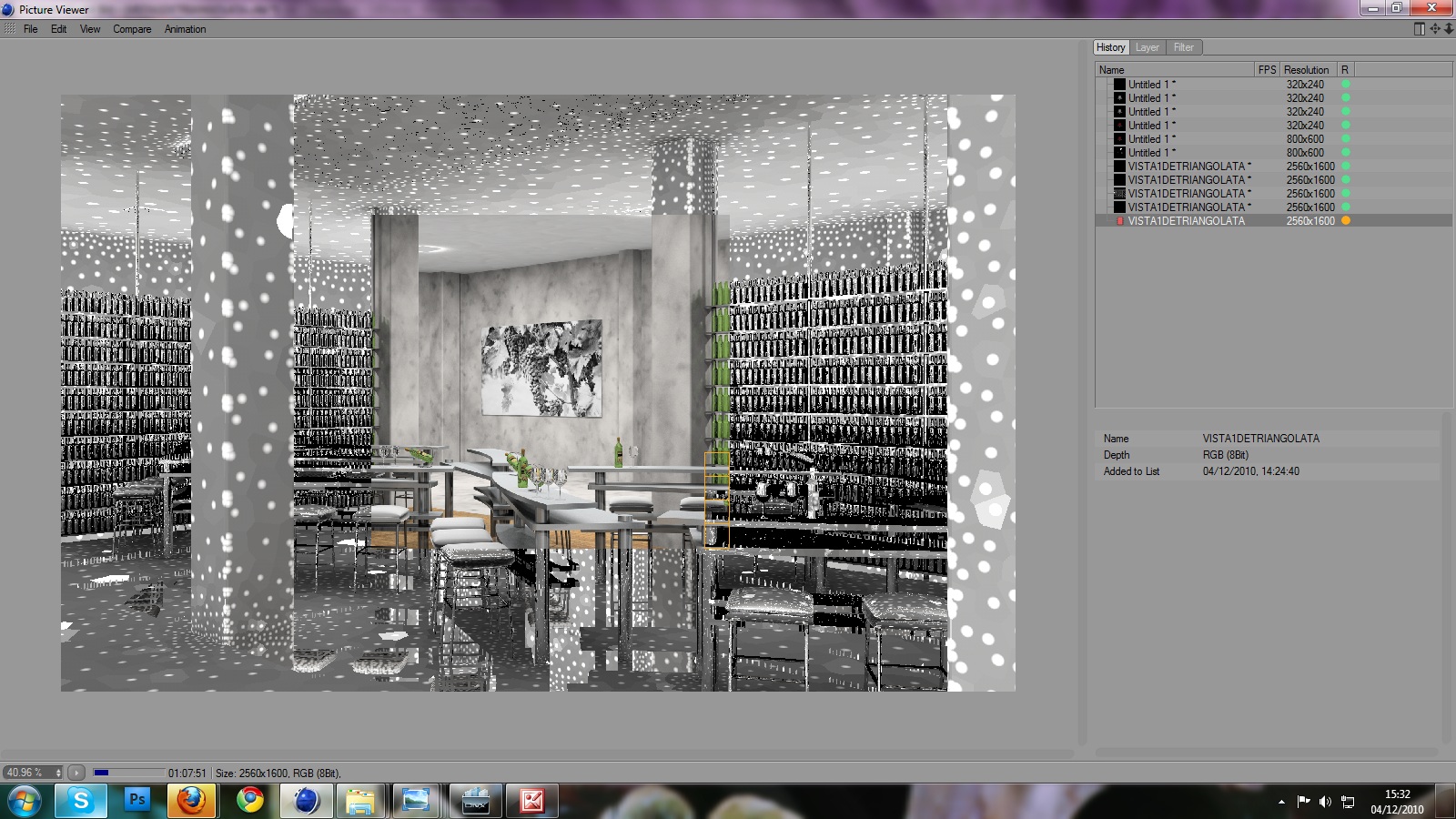

saranno state le 3 di notte e non connettevo, ma mi sono resa conto ora che il ricevi GI l'avevo tolto solamente al materiale vetro dei bicchieri :shock: . Chiedo umilmente perdono, sto facendo orari assurdi per consegnare in tempo in studio....appena rimandato render, vi aggiorno a breve....

Posto questo intanto...ci sono ancora cose da cambiare però credo di averne sistemate già alcune....e tutto il render alla fine ci dovrebbe mettere meno di 10 ore, fattibilissimo direi.... :idea:

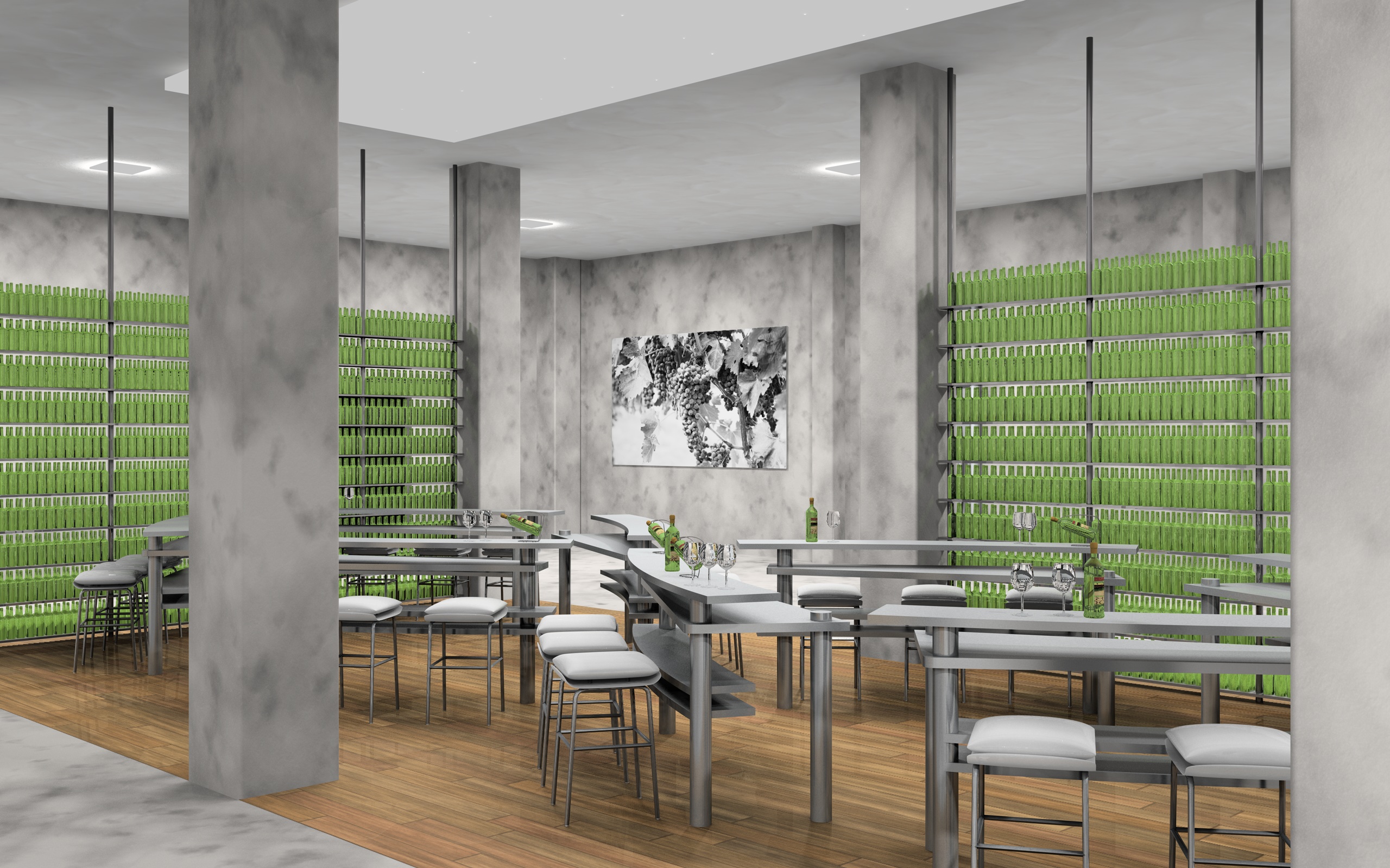

Ecco il primo "figlio"......devo sistemare il vetro delle bottiglie alle pareti e quello di quelle sui tavoli facendolo più scuro e quasi nero dato che son piene, in più..c'è qualcosa che non mi convince riguardo al materiale ai muri, dovrebbe essere tipo cemento, ho modificato un materiale preso nei preset di c4d, ma non mi soddisfa ancora...e infine, i parallelepipedi sul soffitto dovrebbero essere la riproduzione di qualcosa di simile al barrisol, avevo già usato questa soluzione in un altro progetto sempre postato qui, e rendeva bene...invece in questo non ce la faccio a render bene la luminanza del materiale applicato, sebbene la sua luminosità sia al 150%... mmmmmm, ho persino provato a portarvi lo stesso materiale dell'altro prog, ma nada...
Devo ancora finire le altre viste e credo che le posterò ormai domani, intanto però mi occupo di nutrire e crescere questo di pargoletto appena nato dopo tante fatiche :D

Per le bottiglie piene prova a mettere un cilindro interno con il colore del vino :roll: :roll: :roll: leggermente trasparente.
Per il materiale dei muri se lo sporco è dovuto al canale diffusione, prova a portare il colore nero del disturbo (presumo che vada dal nero al bianco) a un grigio chiaro.
