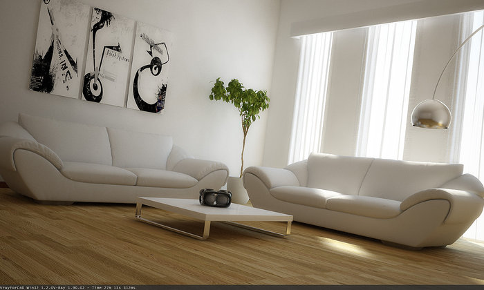

nexzac ha scritto:forse dipende anche dallo scopo finale dell'immagine, ma secondo me manca ancora un po' al realismo.
Non ci sono ombre nei quadri e forse c'è dell'AO nello spigolo laggiù è un po' forte...Il tappeto ancora non è il massimo :(
anche tu nottambulo.....
tolto AO
nascosto tappeto(cmq fatto con hair..) = il tavolino ovviamente vola
3 area
meglio/peggio?
idee x il tappeto?
intanto grazie
Messaggi: 4888
Re: INTERNO: prob ombre
Messaggio da nexzac »
direi molto meglio, ancora granulosa, ma è da sistemare alla fine questa cosa.
Il tappeto anche se fatto cn hair non mi sembrava il massimo...
adesso l'immagine è un pelo scura, che CM stai usando? potresti aumentare un po' l'intensità della luce che proietta le ombre sul quadro, da farle fare x bene anche dei divani sul pavimento.
anche il parquet secondo me ha bisogno di un re-styling :) o una texture cn più definizione o una sistemata al materiale, forse un pelo di riflessione, ma quello dipende dal tipo di legno che vuoi :)
seguo ;)

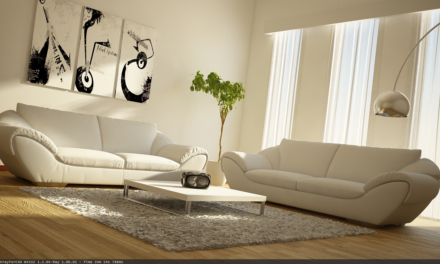

nexzac ha scritto:direi molto meglio, ancora granulosa, ma è da sistemare alla fine questa cosa.
adesso l'immagine è un pelo scura, che CM stai usando? potresti aumentare un po' l'intensità della luce che proietta le ombre sul quadro, da farle fare x bene anche dei divani sul pavimento.anche il parquet secondo me ha bisogno di un re-styling :) o una texture cn più definizione o una sistemata al materiale, forse un pelo di riflessione, ma quello dipende dal tipo di legno che vuoi :) seguo ;)
ti ringrazio
ho variato la posizione del sole x creare ombre "importanti"
che ne dici/dite?

Se posso permettermi ti dico cosa non va secondo me, sono pareri del tutto personali quindi se non sei d'accordo ignorali:
- tappeto da rivedere completamente
- bump del legno troppo accentuato, aggiungerei anche un tocco di specular
- inquadratura, a mio avviso non ha senso tagliare 10 cm ai lati di entrambi i divani, lascerei un pò di aria da entrambe le parti oppure, al contrario, taglierei una porzione maggiore, a meno che il cliente abbia espressamente richiesto questo taglio, e allora mi scuso.
- i quadri sembrano fluttuare sulla parete
- il riflesso sulla lampada fà intravedere due pareti del tutto vuote togliendo realismo
- il divano illuminato con la luce diretta presenta delle strane pieghe
Ribadisco, pareri personali, non offenderti!
Ciao e buon lavoro!

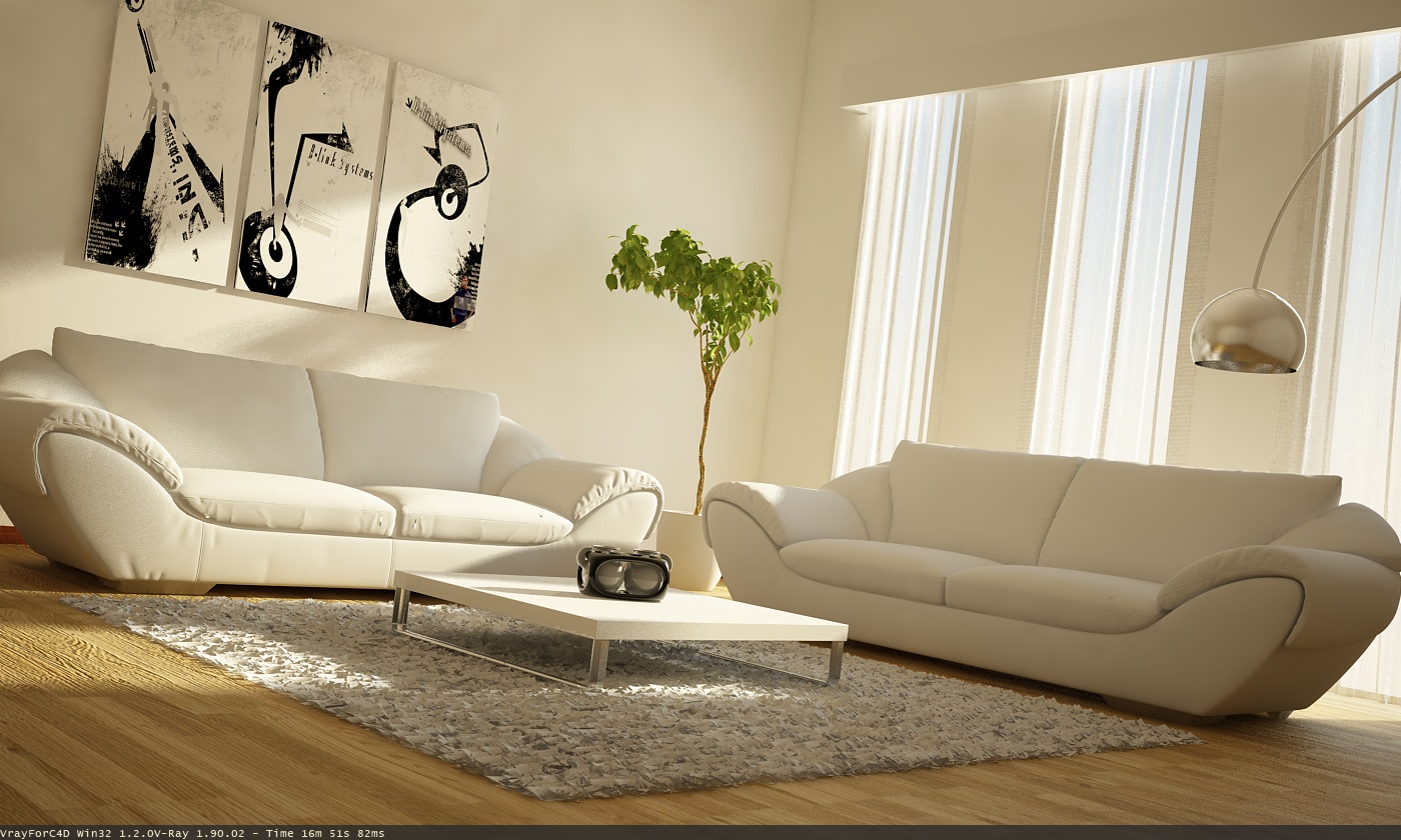

poligono ha scritto:Se posso permettermi ti dico cosa non va secondo me, sono pareri del tutto personali quindi se non sei d'accordo ignorali:
Ciao e buon lavoro!
nel limite dell'educazione, sentiti libero di permettiti tutto. non scusarti. ogni critica è ben accetta. chi posta un lavoro dovrebbe prendere in considerazione tutte le critiche.
passando ai tuoi ottimi suggerimenti:
-hai idee x il tappeto hair?
- la text è da rivedere, anche lo specular
- concordo con l'inquadratura. il cliente, come tu ben saprai, è da "catturare" con immagini accattivanti
- mi pare risolto con l'immagine che allego
- ottimo suggerimento. la stanza va modellata tutta, ma per non appesantire il file è stato tolto l'arredo (anche se questo influirebbe nella resa finale..)
- per il momento è privo di materiale. vediamo con l'inserimento della pelle. ev. se cortesemente mi evidenzi dove.
ti ringrazio e buonefeste!
