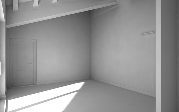

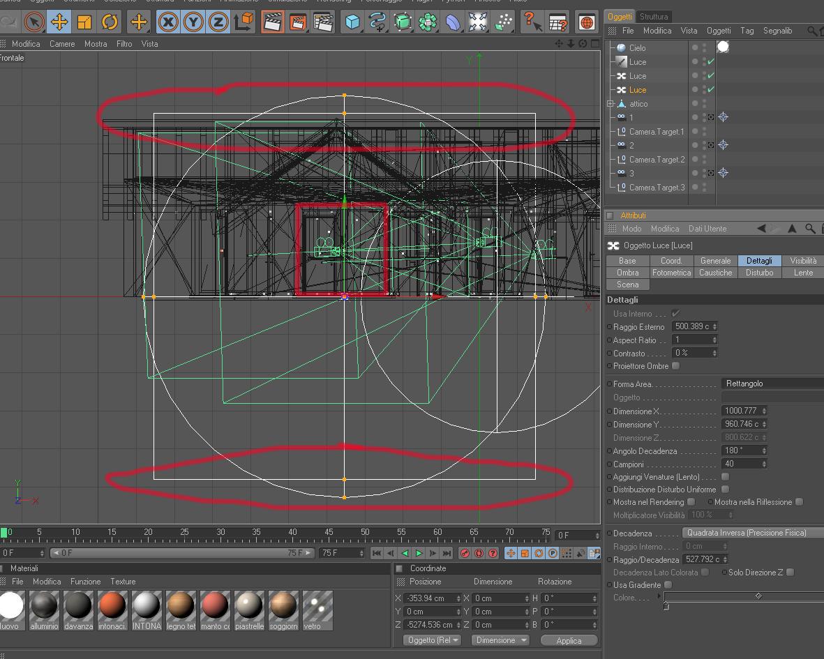

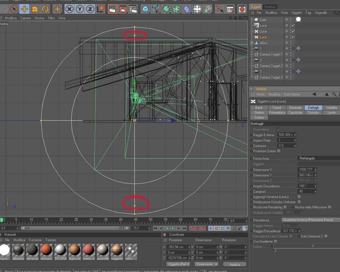

allora:
le luci area sono sbagliate, devo essere grandi come la dimensione della finestra (le tue sono enormi) e poi la decadenza oltre al muro;
cancella tutta l'illuminazione e fai due luci area nuove per le due finestre e una nuova luce infinita.
parti con valori standard sia di illuminazione che di rendering e poi sposti i valori

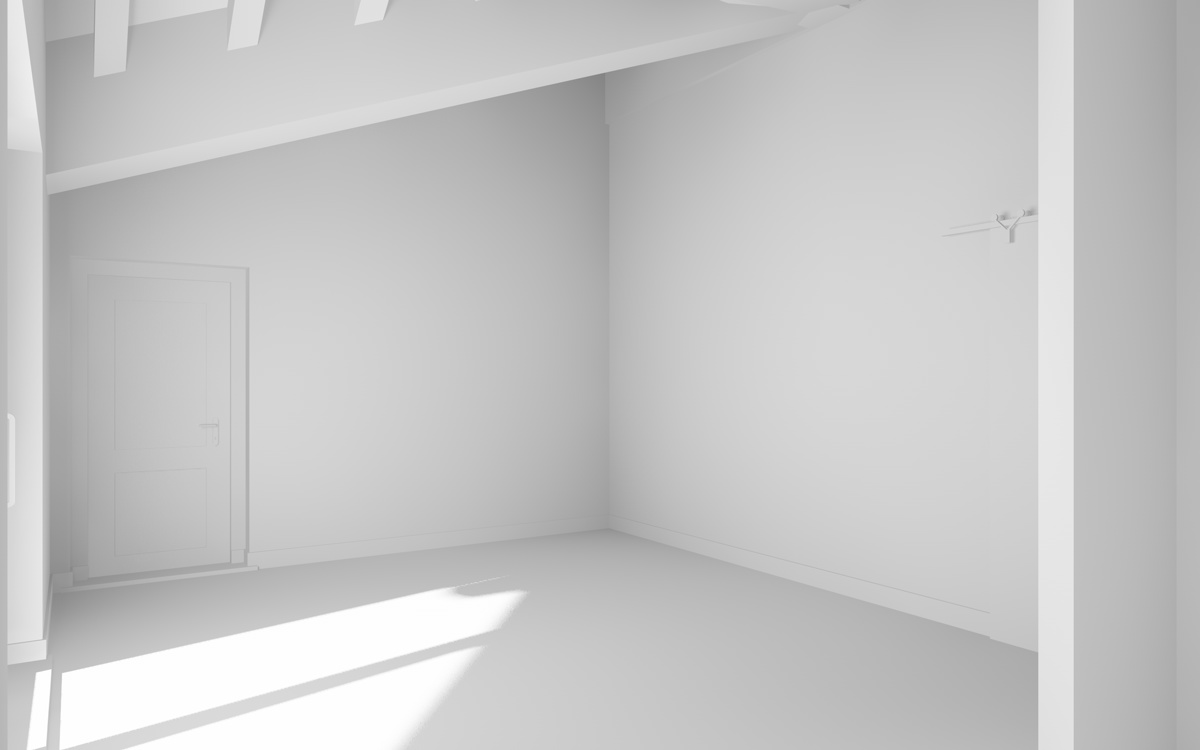

bellissimo ma come bo non capisco quindi hai usato paramentri standard cmq ora metto le tre luci e poi ti metto l'iimagine
Messaggi: 3112
Località: Treviglio
Re: interno
Messaggio da gabriele__82 »
bhè io ho messo:
2 luci area intensità 90%
luce infinita 200%
prof. diff.4
intensità primaria 110% e secondaria 120%, ma per te non vanno bene avendo la r10

ma io come dimensioni di luce area metto sempre le dimensioni della finestra poi metto la decadenza e mi si crea un cerchio io quel cerchio devo farlo passare oltre la stanza? indifferentemente da questo fatto quando ho inserito la luce infinita tutto ok (va be era chiarissimo quasi bianco poi ho messo ombra area e tutto nero ?????????

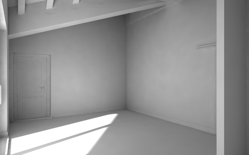

ho provato e mi avvicino un po le 2 luci area 90% infinita 700% prof. diff. 4 e intensità 200 un po scura ancora ma provo ad aumentare la intensità ig.
p.s. la luce infinita vicina o lontana bassa o alta?

ma non mi si vede la l'ombra della finestra ?

certo non ho messo il materiale vetro o è meglio toglierli prorpiro?

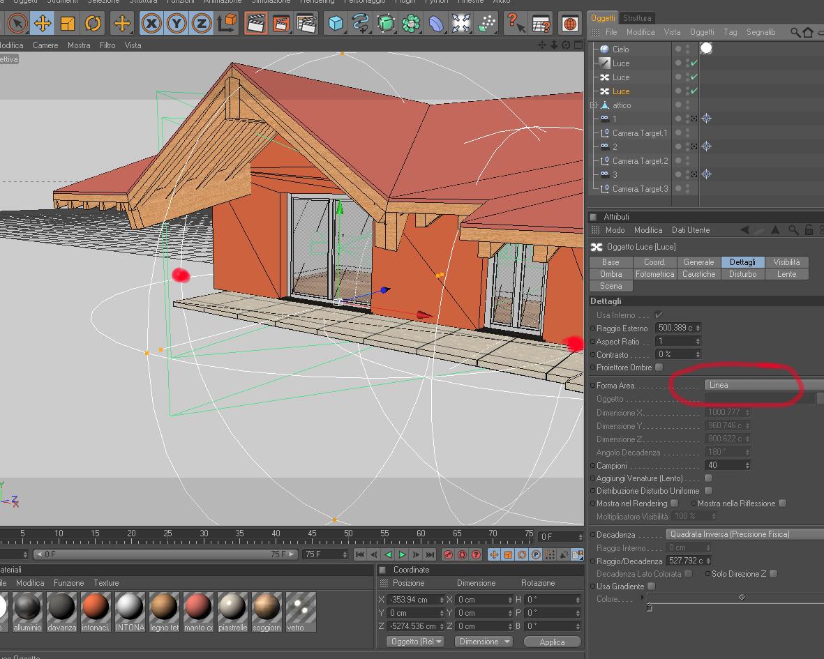

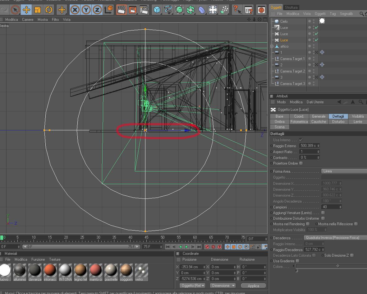

guarda, hai messo luce area con forma "linea"
guarda anche dove sono posizionate
togli il vetro, non si vede neppure il serramento.

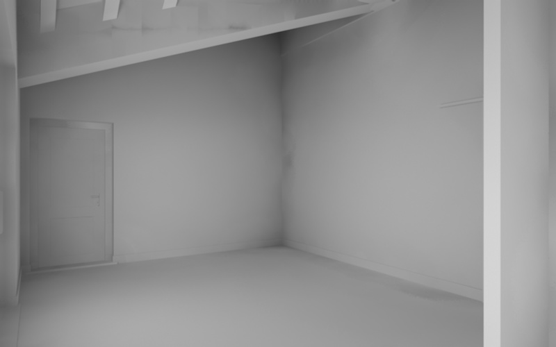

Messaggi: 84
Iscritto il: mer lug 28, 2010 2:24 pm
Re: interno

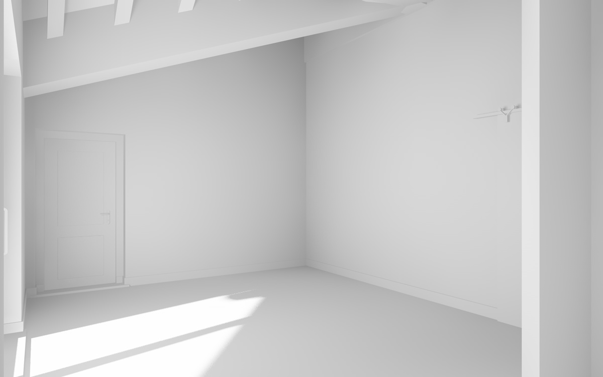

Messaggio da manda »
ciao gabriele mi sto avvcinando anche se mi sembra ancora un po scura è che se la schiarisco poi l'ombra del serramento va a perdersi come faccio?
