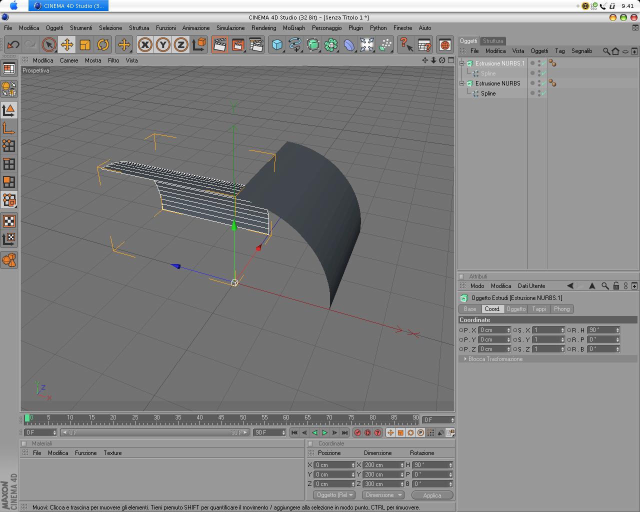

scusa myskin, ma non mi viene ciò che descrivi:- Metti tutto sotto una booleana A-B come vedi nella gerarchia. Praticamente la seconda estrusione viene sottratta dalla prima: così avrai due unghie contrapposte.
myskin
Messaggi: 1117
Re: Realizzare Volta a stella o spigolo
Messaggio da myskin »
Hai fatto l'estrusione dell'arco per fare la volta a botte? Bene, se fai una copia di questa estrusione e la ruoti di 90° e metti queste due sotto una booleana la prima viene tagliata dalla seconda, ottenendo due unghie contrapposte.
Fai questa operazione e posa uno screenshot della videata (stamp poi incolli in paint, e salvi in jpg), come ho fatto io così vediamo il problema passo x passo.

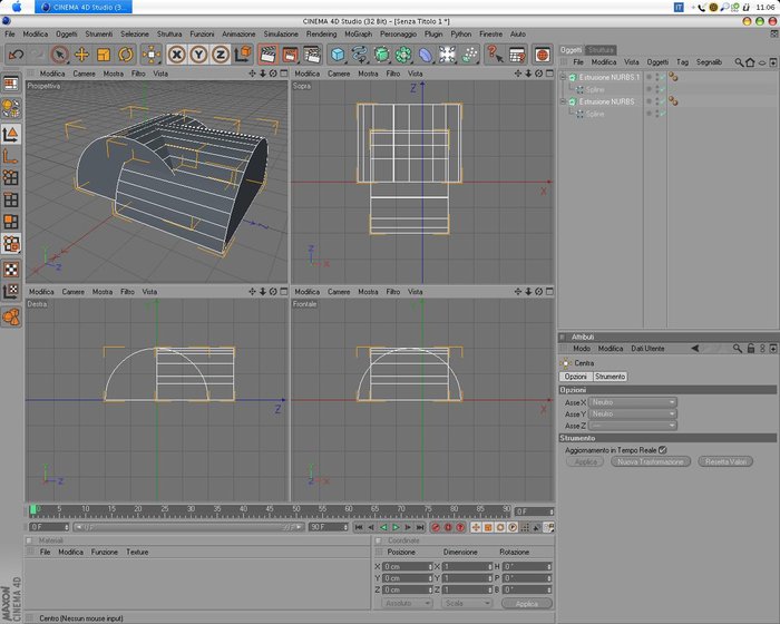

ciao myskin. va bene così?
myskin
Messaggi: 1117
Bene, le volte.
Scusa tex, ho sbagliato (la fretta..): Centra con x e z neutro, y lascialo di default (puntini). Poco male comunque basta ridare il comando.
Poi metti le 2 volte nella booleana; se ti da qualche problema (tipo non ti taglia un lato della volta) è tipico delle booleane! Comunque puoi ovviare quando renderai modificabile: in modalità poligoni puoi selezionare quelli inutili, tanto è importante che l'operazione ti abbia "segnato l'arco d'intersezione, quello diagonale.
