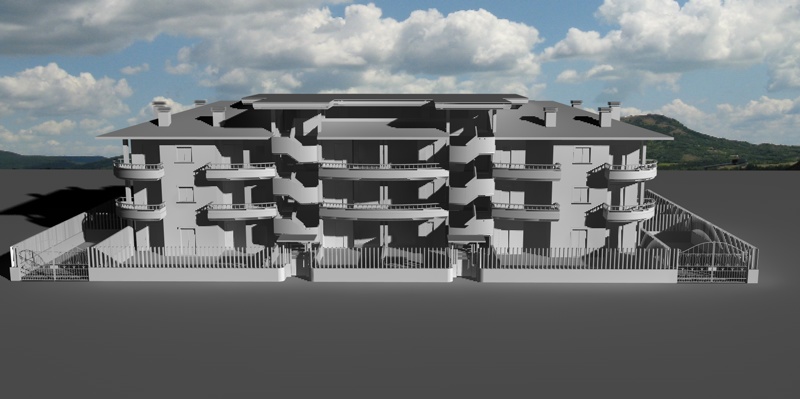

maffo, sembra che tu non abbia preso in considerazione tutti i suggerimenti che ti hanno dato, il tuo render, a parte il cielo di sfondo, non è cambiato di una virgola dall'inizio!
e sembra quasi non sia neanche attiva la IG, se richiedi consigli cerca di metterli in pratica, perchè se vai sempre nella tua direzione non migliorerai mai
per quanto riguarda i tempi mi sembrano astronomici, potrebbe dipendere dal tuo pc, sicuramente, e se fosse proprio cosi' fossi in te eviterei di mettere quegli alberi e quelle macchine che hanno solamente il "merito" di allungarti i tempi a dismisura

ho scaricato il file... e posso dirti da subito che non va bene..
i parametri sono messi a caso, hai 3 luci una area senza ombre... i parametri gi non seguono nessuna regola, insomma è naturale che il render abbia problemi, sia di lentezza che di poco fotorealismo..
ti dico tutto cio senza assolutamente voler offendere, ma se vuoi fare un render ben fatto in tempi ragionevoli, dovresti rivedere le impostazioni, il laboratorio di rendering è un'ottima fonte...
tieni presente che se si vuole simulare la realta si deve cercare di comportarsi come nel mondo reale, di sole ce ne uno solo... se inserisci 3 luci parti gia male, altra cosa .. i preset di rendering sono da prendere sempre come base per poi affinarli leggendo le varie combinazioni possibili nel laboratorio di rendering, nei libri del sito, o chiedendo nel forum.
in qualunque caso si inizia senza materiali a risoluzione bassa con antialiasing basso "geometria"...
il procedimento per imparare è questo: posti un'immagine nel forum con i parametri usati, ti consigliano, imposti seguendo il consiglio, renderizzi e posti il risultato ... di li si continua fino ad ottenere un buon render ed ottieni l'esperienza gratuitamente, che molti pagano per avere....... iscrivendosi a corsi dalle varie durate, dovendosi spostare, magari restare in hotel o affittare un appartamento...
spero tu possa far tesoro dei miei consigli.. che ti do spassionatamente e non ti offenda e spero che il mio post non risulti offensivo...( lo sto rileggendo piu volte hehehe) non voglio prendere un'altro cazziatone dai mod

bene sono arrivato sul lavoro ed invece di lavorare mi son messo a dargli una veloce ritoccata al tuo file :D :D :D
prova a partire da questo che allego e vedrai che il risultato sara gia piu fotorealistico
p.s. la textura del cielo non è il massimo .. l'ho trovata in google, ma è solo per darti un'idea

Si arcnello in parte hai ragione,purtroppo questo è l'inconveniente di dover fare le cose di fretta,senza troppe prove.
Grazie flowbox,ti ringrazio molto. Io i parametri li ho messi cosi perche (soprattutto quelli della g.i.) mi avevano consigliato,in un 'altro esterno,di settarli in questo modo..ora so che non sono poi cosi standard :)
non sei offensivo non ti preoccupare,grazie mille per il file,appena posso ci metto mano (adesso non ripartite ad uccidermi,ma mi devo comprare un pc nuovo,non posso usare quello degli altri ancora :) )
grazie nel frattempo,tornero presto e credo pure che comincero a comprarmi questi libri...
ciao siete grandi,grazie mille!

il modello sembra molto semplice, é pure simmetrico, trattandosi di solo prospetto penso che in mezza giornata di lavoro si possa modellare tranquillamente. Rendering e texturing sono veramente basilari.
Il problema é che un lavoro del genere non andrebbe bene neanche per una presentazione interna negli studi in cui ho lavorato, un praticante "standard" (parliamo di studenti di architettura del 4. o 5. anno) ha sicuramente fatto di meglio per i propri lavori universitari e chi frequenta una qualsiasi facoltá di architettura penso possa confermare che i prospetti presentati negli esami di progettazione siano qualche gradino sopra (quelli scarsi) o scale intere (quelli fatti bene).
