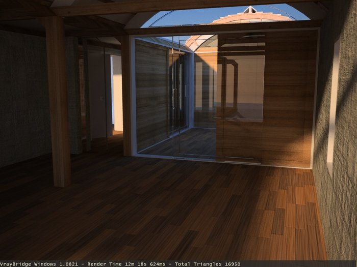

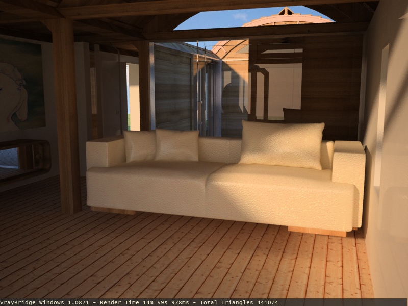

ragazzi o ricominciato da zero reimpostando prima la luce e poi i materiali ora inserisco i render e indicatemi come potrei migliorarlo!!!!:)grazie....
valore phy cam
iso 200
shu spe 180
f num 6
motore vray
adaptive dmc/sinc lanczos
INDIRECT ILLU.
medium quality
I.M. min rate -3 max r -1
L.C. sub 700 passes 4

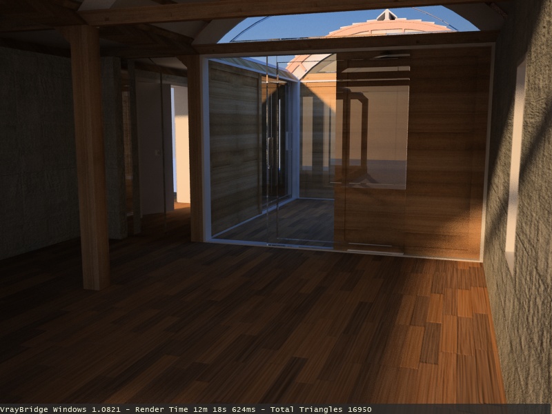

ho inserito la luce area ma sembra non cambiare nulla............

Mah veramente le differenze ci sono eccome... nella prima immagine hai delle zone quasi completamente al buio, mentre nella seconda le stesse zone sono perlomeno visibili.

sisi arkimed dicevo che non si notava la differenza solo aggiungendo una luce area......perche nelle due immagini ho solo ruotato la luce infinita cmq cm ti sembrano i render????cosa posso fare x renderli ancora piu fotorealistici???
