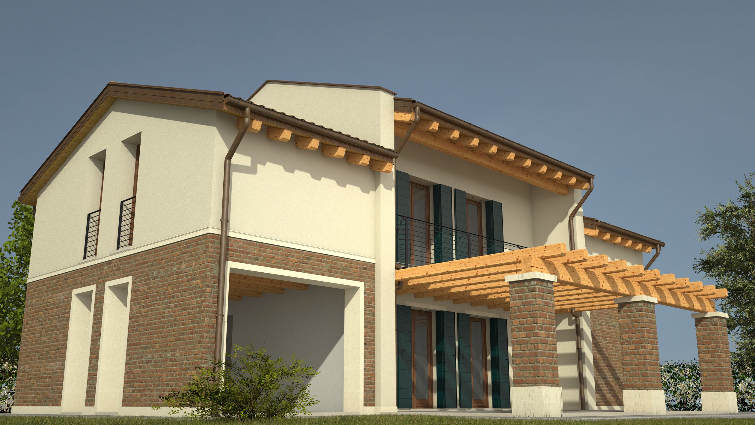

so che eravate tutti preoccupati e ansiosi di verere gli sviluppi del lavoro.
eccovi accontentati :lol: :lol:
morph
Messaggi: 2000
Re: piccola palazzina
Messaggio da morph »
beh mi sembra molto migliorata, bravo :)
Messaggi: 3112
Località: Treviglio
Messaggio da gabriele__82 »
ciao pier, bravo bravo!!!!
4 appunti:
l'erba dovresti aumentare il numero di capelli, si vede troppo bene il cordolo del marciapiede;
credo che tu abbia modificato l'immgaine con picasa, non spingere troppo la luce, ti brucia il muro (questo lo si può vedere alla fine cmq)
la macchina, metti un pò di riflessione alla carrozzeria
il vetro dei serramenti, porta la rifrazione a 1.6 e togli il pong mettendo anche solo una riflessione a 5-10%
mi piace molto cmq, il materiale delle scossaline/pluviali/canali è STUPENDO!!!!
ah, se hai luci area dentro la casa, togliele, c'è troppa luce dentro casa :)
ciao ciao

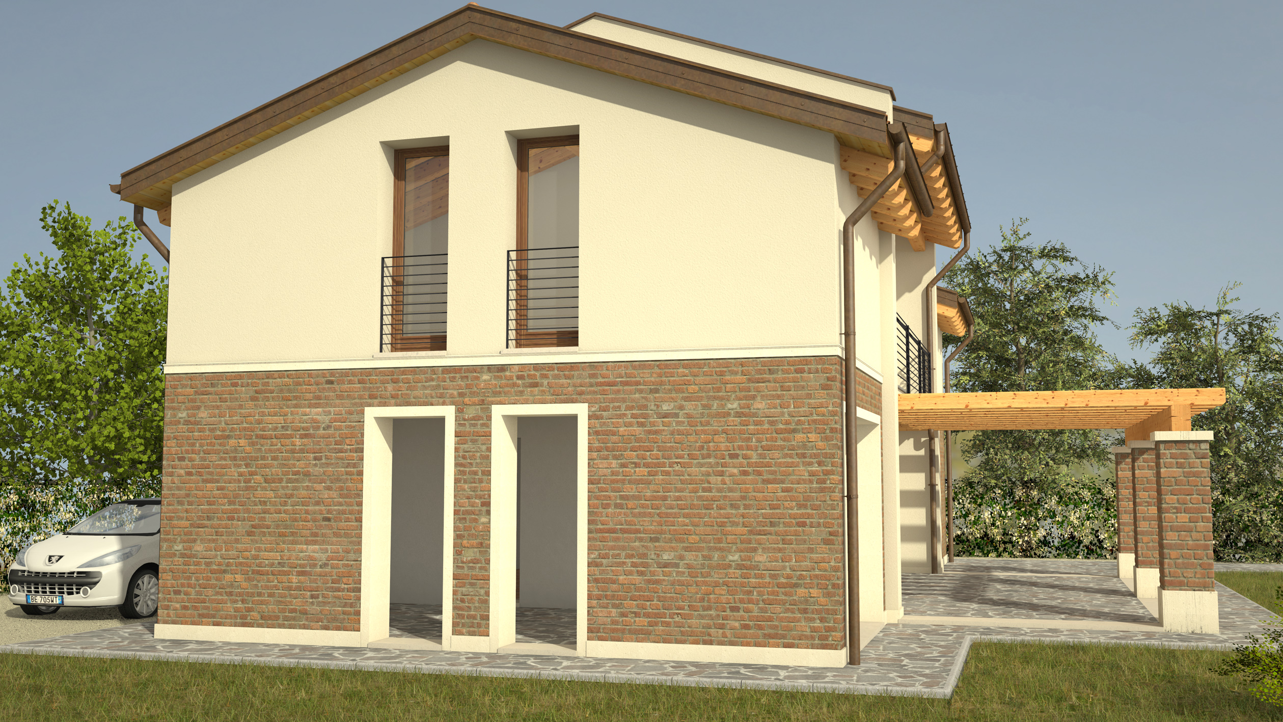

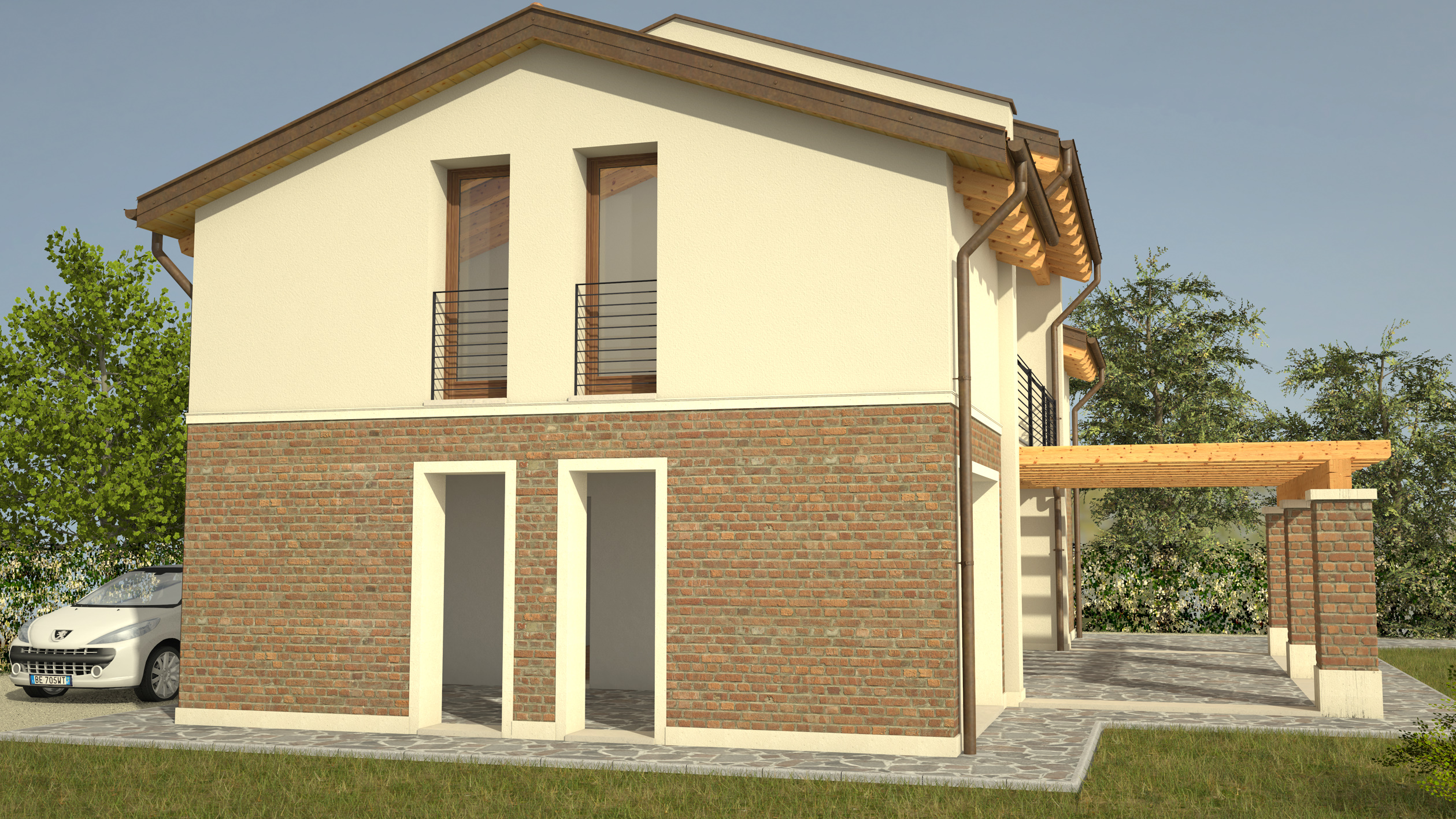

Messaggi: 2646
Messaggio da pierluigi »
gabriele__82 ha scritto:ciao pier, bravo bravo!!!!
4 appunti:
ciao ciao
grazie Gabriele. vedrò di lanciare un'altro render con le correzioni appena possibile, intanto beccati sta nuova vista :)
p.s. per la correzione in picasa, la faccio in quanto una volta stampata l'immagine risulta più scura. :)

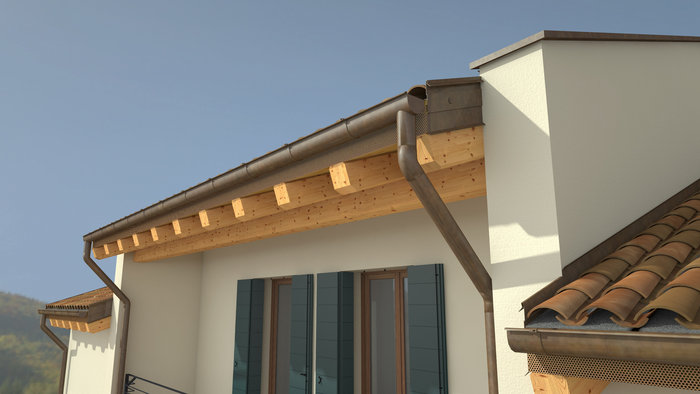

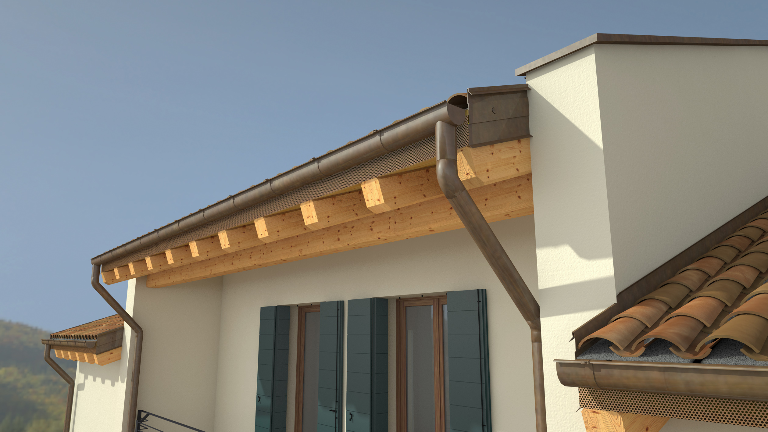

visto che ti è piaciuto il rame.. :) .
ps. la rifrazione del vetro da regolare dove la trovo? :roll:
grazie :)
