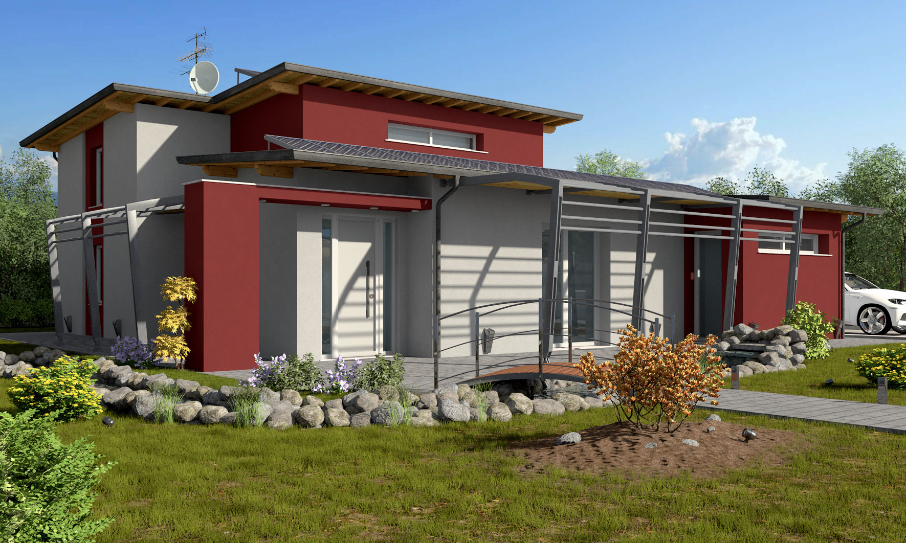

tralasciando le opinioni diverse su cosa può essere "nuovo" o "anitico" ognuno la pensa come crede, allego quello che sparavo potesse avere un altro tipo d'impatto, cioè l'erba non fitta ma molto più rara, più disordinata.
sinceramente non mi ha colpito per niente, terrò la versione di prima.

Ora ho capito bene com'è la struttura!! Tnx :yea
Anche se...io sinceramente tamponerei quei "buchi"....ma come si dice...De gustibus.......... :D

ehehhehe ma quei "buchi" non possono essere chiusi, se no non ho più la ventilazione al tetto, saranno tamponati con una lamiera forata.
ora da lontano nel rendering non la vedi, ma c'è :)

A ok...ho riguardato bene la struttura dell'altro post ed ho capito come hai sistemato i vari strati del tetto... :yea
