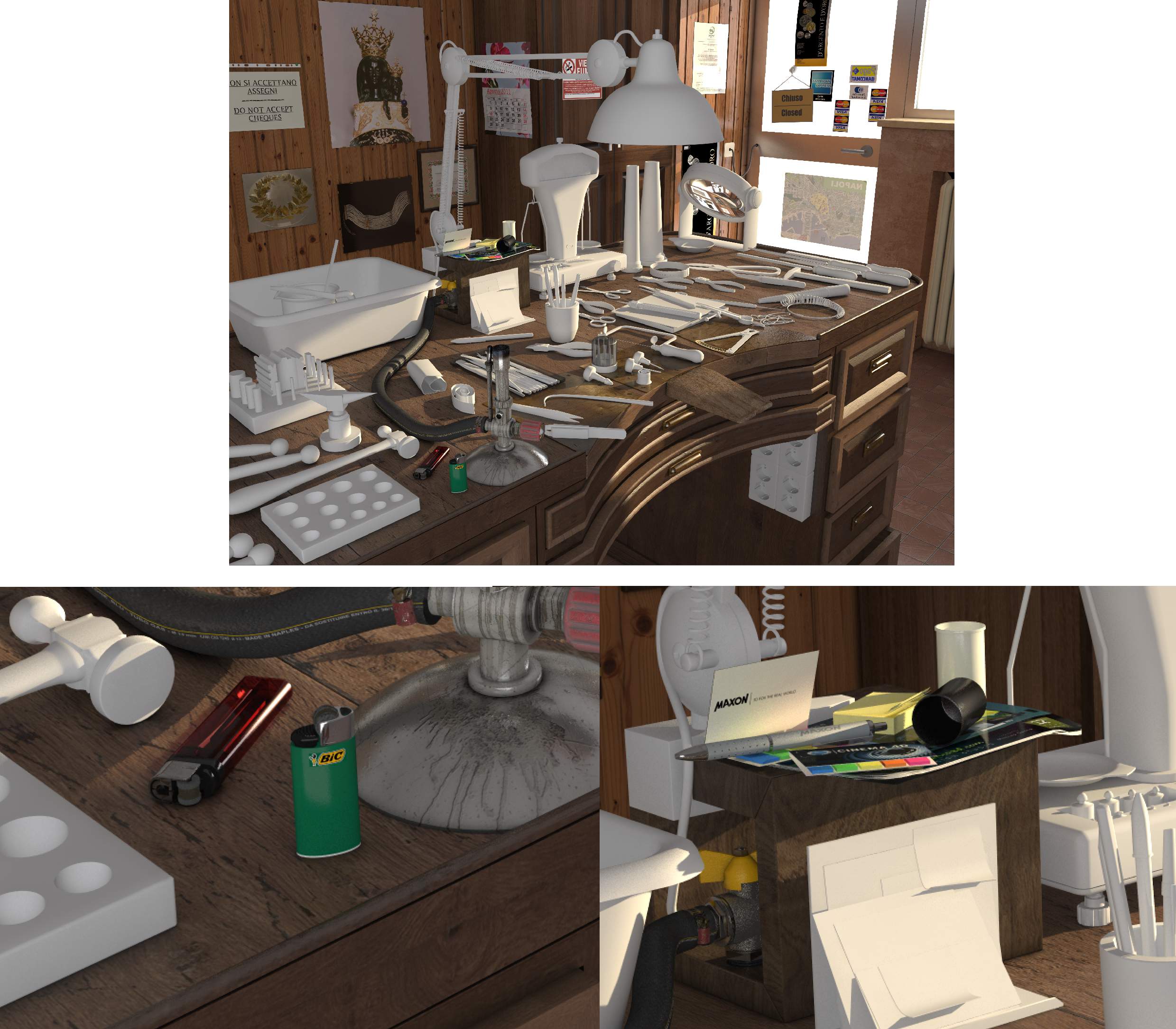

per l'effetto che ti ritrovi se ho capito bene le immagini 8 e 9 si riferiscono al render 10, giusto?
la 8 è la diffuse, mentre la 9?
dovrebbe essere tutto ok, le bande nere te le trovi sulla immagine 9...
hai gia provato a fare dei render di prova utilizzando le mappe singolarmente? cosi da capire quale mappa ti "sballa"...?

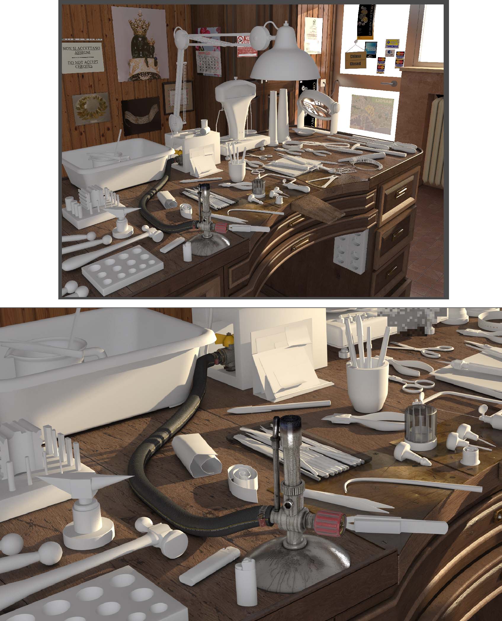

Alla fine ce l'ho fatta.
Sto cannello è texturizzato decentemente.
Ma che fatica però...

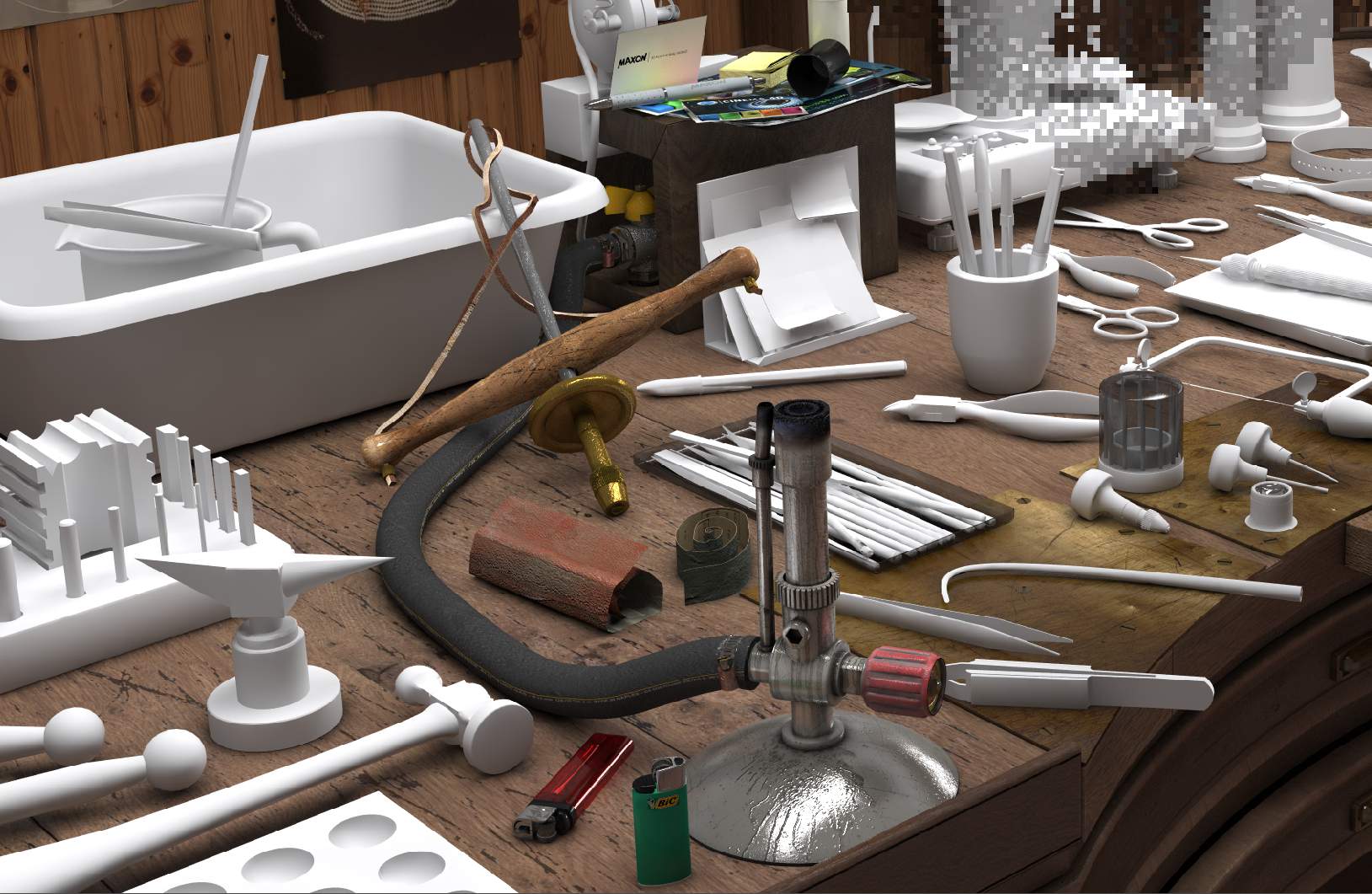

Veniamo al problema texture.
Il fatto è che a quanto ho potuto sperimentare, cinema e vray prendono come base di considerazione per il calcolo dell'ao. nei materiali, la mappa cubica ottimale interna. Quella che si ottiene col wizard di B.P. tanto per intenderci. Quindi se fai tutto su quella no problemi, l'ao. che metti nei materiali è calcolata giusta e tutti vivono felici e contenti.
Ma se modifichi questa mappa, che per me equivale al 100% delle volte, cinema accetta le variazioni e segue la mappa modificata nei materiali, vray invece no, se ne va per cavolacci suoi e per di più in modo random.
Capisci che questo è un grandissimo handicap per me per il tipo di texturizazzione che sto adottando.
Ho risolto in parte con "fissa oggetto" a cui però devi accuratamente evitare di dire di seguire la mappa modificata con la casellina mantieni uv originali. Fissa texture mi da problemi a prescindere da quel che gli dico di fare per cui non lo posso usare.
Insomma un bordello della miseria...
Ma ora, dopo 4 giorni di perdite di tempo e arrabbiature assortite, almeno dovrei sapere come muovermi.
Uso sempre il condizionale perchè l'unica cosa certa è che ogni volta che esco fuori dagli schemi classici, non vi sono mai certezze e che ogni oggetto ha una storia a se.

Quando non ci sono intoppi si procede speditamente. Lavoro di oggi...
p.s quelli sono gadget di mamma Maxon
