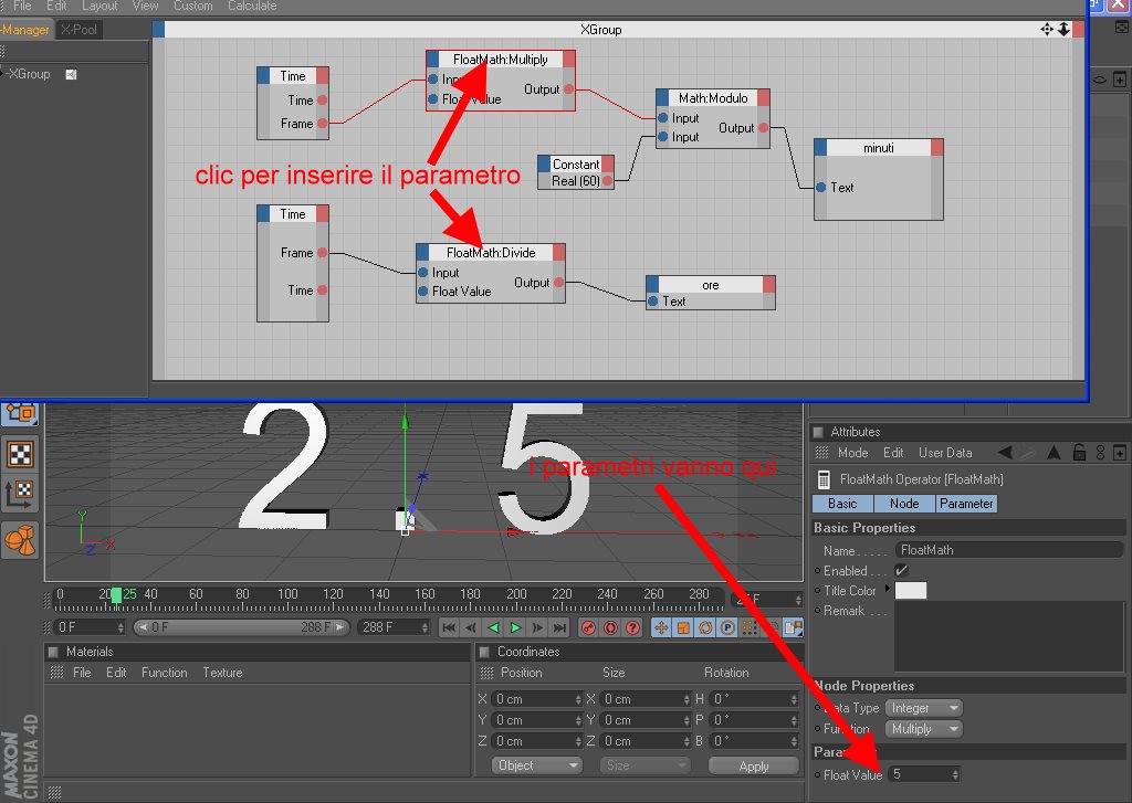

EDIT mentre scrivevo TT ha postato la soluzione corretta... quindi tutto cio sotto è obsoleto ...la mia la allego solo per conoscenza
Allego l'orologio
cmq premetto che io di xpresso non ne so una cippa... ma ho provato a farlo l'orologio e funziona pero devi fare un calcolo a mano cioe esempio se il video è di 288 frame..... lo devi dividere 24 (esempio 288/24=12) ed il risultato lo devi inserire nel campo float value del FloathMath:Divide del testo "ore"
per i minuti che in 24 ore sono 1440 dovrai dividere 1440/288=5 da inserire nel campo Float Value del FloathMath:Multiply del testo minuti
vedi schermata
chiaramente e giustamente non essendo presenti 1440 frame nel video non saranno visualizzati tutti i secondi che passano... ma saranno a multipli di 5
chiaramente questo l'ho fatto io essendo chiaramente un ignorante in xpresso...
e quindi qualunque soluzione migliore è accettata

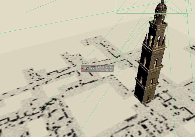

ho fatto come midi tu...mi pare che vada....l'unica cosa è che a me il timer..la finestrella..la piazza al centro della vista..sul tuo modello invece...è in basso a dx!!....cosa che sarebbe quanto mai auspicabile anche nel mio caso....come faccio a metterlo in quella posizione??
altra cosa...la dimensione e il "formato" della finestrella sono editabili??....

HUD= Heads-Up Display :) http://en.wikipedia.org/wiki/Head-up_display
Per spostarla trascinala tenendo premuto ctrl. E' personalizzabile fino a un certo punto, trovi tutte le opzioni facendoci sopra clic col destro. In particolare puoi stabilire cosa far vedere e cosa nascondere, nel mio file ho "spento" le voci Key e Name così non vengono nè il pallino nè la scritta Sky ecc
