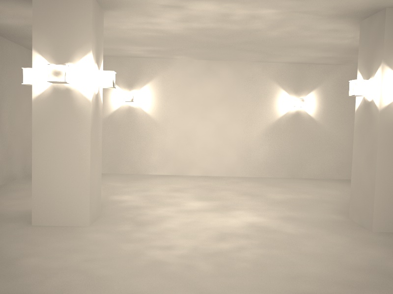

Ho provato ad abbassare le luci che sono in fondo al bancone e da 20 W le ho portate a 5W, però ho notato che questo influisce su tutta l'illuminazione. Per esempio la colonna davanti che non dovrebbe essere influenzata dalle luci del bancone risulta leggermente più scura. 8-)
Non ti sembra più corretta quest'ultima come illuminazione ? :)

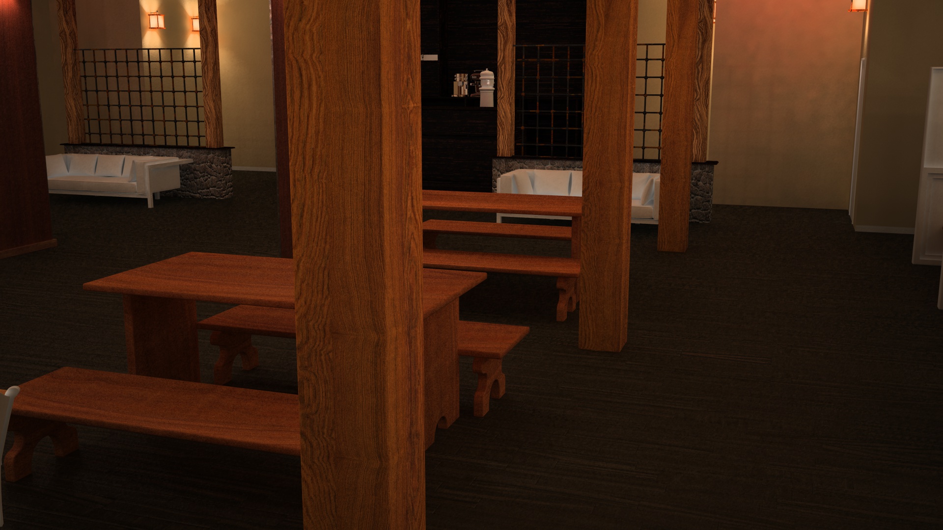

beh è venuta una schifezza... :lol: :lol:
parametri tutti al minimo sindacale, 10 lampade e 2 luci area di sostegno dietro alla camera
tempo impegato per un 800x600 16 minuti e 58 s.
come vedi ho esagerato un po con le riflessioni e comunque il glossiness sub era di default cosi come la suddivisione delle luci ecc.
certo ci manca un esperto di animazioni con vray... perche una cosa è dover renderizzare un'immagine statica senza doversi preoccupare tanto dei tempi... (e fino li lavorandoci ci arriveremmo) altra è avere una buona immagine ottimizzando al massimo i tempi.

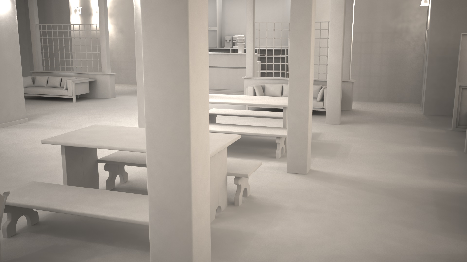

ecco quella senza materiali
tempo 03':10"

come vedi senza materiali fa piu schifo ancora... ma come dicevo non posso alzare i parametri .....

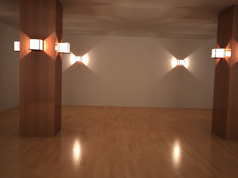

Una cosa che noto è che forse stai usando il color mapping su Linear e secondo me ti converrebbe spostarlo su HSV Exp.
perchè ti dovrebbe togliere l'alone giallo che si vede intorno alle luci e la luce dovrebbe prendere il colore del materiale che utilizzi. Se poi l'immagine ti dovesse risultare piatta sui toni medi basta agire inizialmente su bright. Se non ricordo male dovrebbe essere cosi... 8-)
Ti converrebbe forse abbassare le luci area dietro la camera perchè se no ti appiattisce un po' il tutto. :)
Ti allego la versione con l'HSV al posto del Linear. Ho usato anche secondary rays bias su 0.01 per eliminare strane macchie di luce sugli oggetti.
Comunque i tempi di render sono sempre gli stessi... 8-)

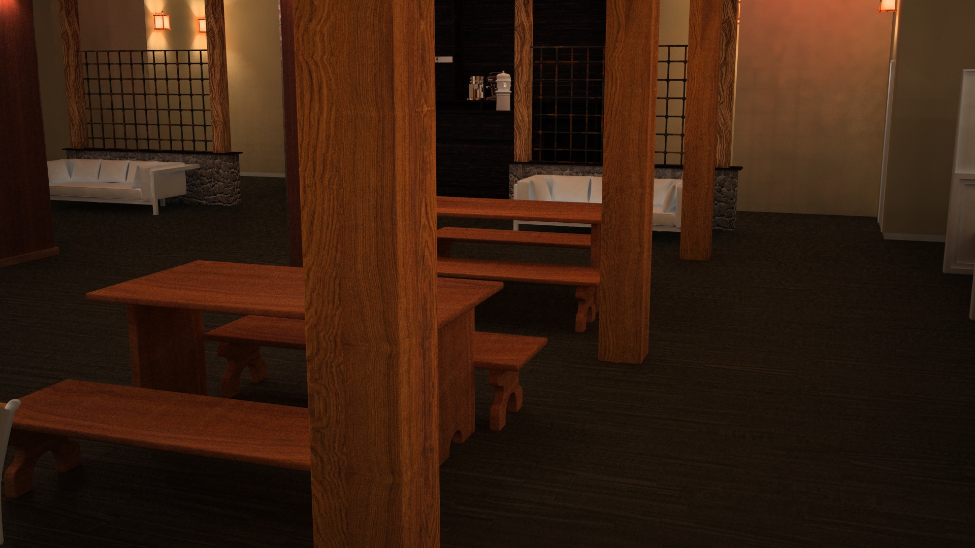

Comunque la LC è calcolata una sola volta. Render appena eseguito 2 min 45 sec.
Con i materiali 16 min !!! :o ( immagine allegata )
Per "smerdamento" cosa inendi ? Così non va bene ?
