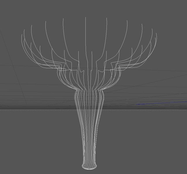

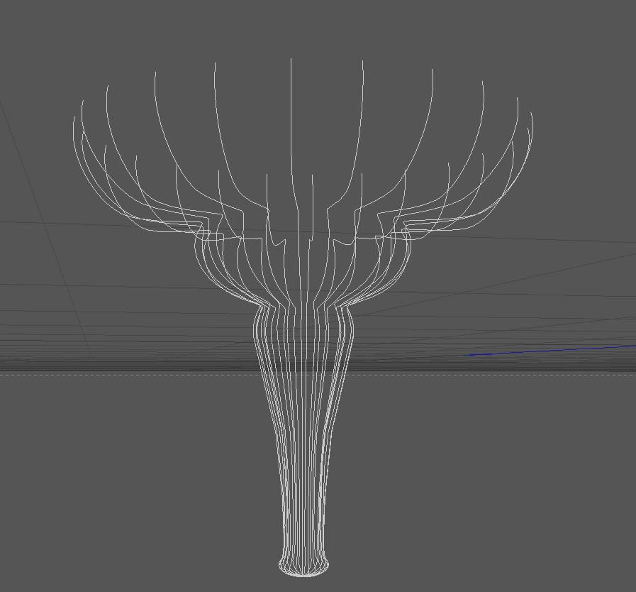

enzo_87 ha scritto:ad essere sincero non ci ho capito un granché nella spiegazione della lift nurbs...ahahah, ma il risultato direi che è ottimo...attendo il risultato finale. bravo bravo ;)
allora vediamo se riesco a spiegarlo un po' meglio.. abbiate pazienza capisco la metà di quello che faccio :shock:
ho disegnato 2 splines, profilo A e profilo B.
Ho duplicato la spline A per 11 volte su 330° applicando la sola rotazione e selezionando crea istanze in modo che ad ogni successiva modifica della spline di partenza si modificassero anche tutte le istanze.
Stessa cosa ho fatto con la spline B
poi ho preso spline B e le sue istanze e le ho ruotate di 15°
ottenendo l'immagine allegata e quindi splines alternate a 15° di distanza.
Poi ho attivato la loft trascinando dentro nell'ordine le splines alternate e attivando la spunta su ripeti.
E' più difficile a dirsi che a farsi :lol:

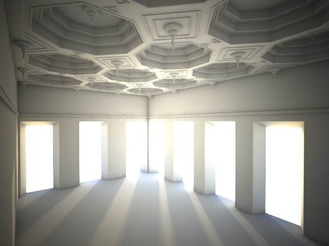

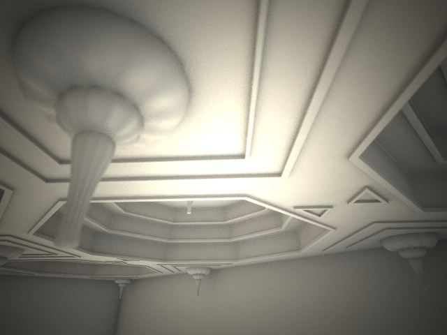

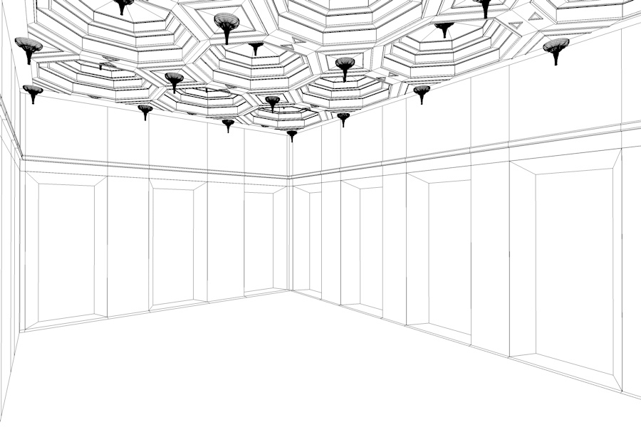

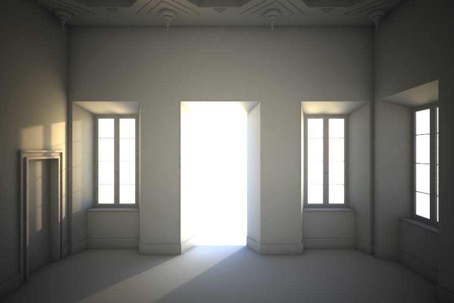

purtroppo non ho avuto tempo,
comunque ho corretto i difetti ... qualche buchetto :-((
pliniana salone_3.jpg (78.04 KiB) Visto 2452 volte
pliniana salone_4.jpg (68.43 KiB) Visto 2452 volte

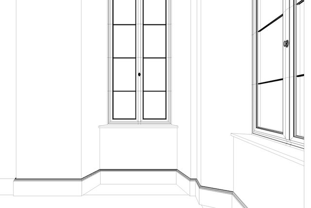

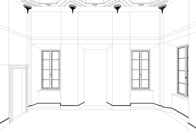

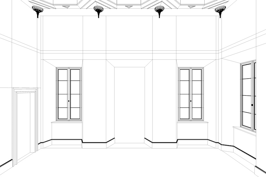

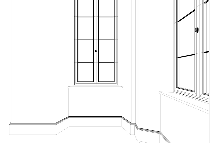

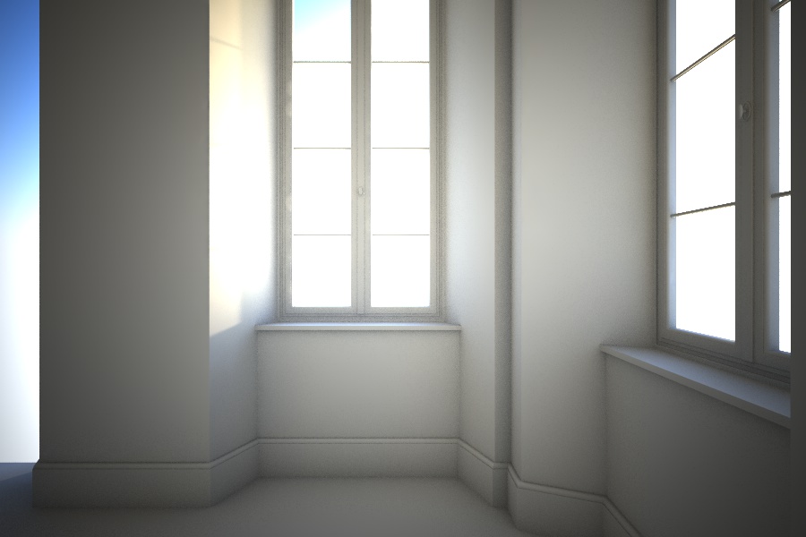

piccoli aggiornamenti.
faccio una notevole fatica a tener pulito il modello, ma forse sono io a farmi troppi problemi con ngons et varie...
ma voi come fate prima modellate i tutto e poi smussate i bordi solo dove si vede o mentre modellate già applicate le varie smussature?
