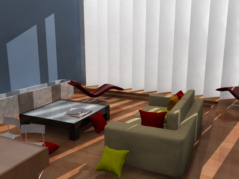

ops mi ero dimenticato l' immagine :lol: :lol:
istallazione color mapping riuscita :lol:

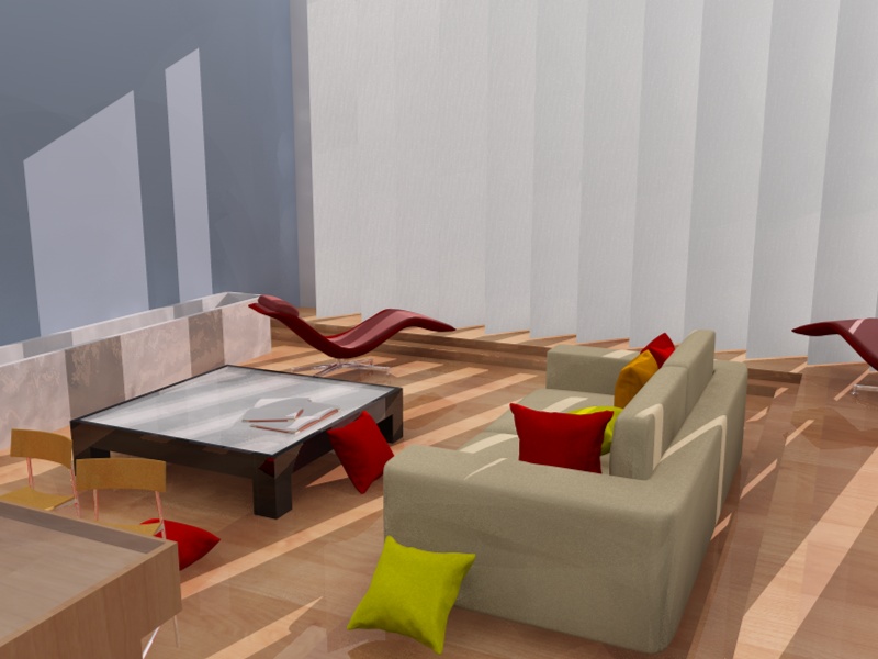

Messaggio da just »
questa è invece è con il color mapping!
cosa ne dite?
devo ancora lavorarci su?
se si su che cosa?
grazie ciao
DeeezNuuutz
Messaggi: 681
Iscritto il: mer set 22, 2004 6:20 pm
Messaggio da DeeezNuuutz »
Alla fine che illuminazione hai usato? e con che parametri di radiosity?
A vedere le immagini sembrerebbe che hai abbassato troppo il "genera ig" e pompato troppo il color mapping, cerca di trovare una via di mezzo.
Dimmi a che materiali e di quanto hai abbassato "il genera ig".
just
Messaggi: 133
Iscritto il: gio nov 24, 2005 3:01 am
Messaggio da just »
allora il genera gi abbassato al 50%:
divano, cuscino, tavolino, pavimento e le tende.
radiosity: intensita 100, precisione 30, prepass 1\1, diffusione 8, campioni stoc. 100, ris min 10, ris max 70
si in effetti il color mapping è un po troppo pompato.

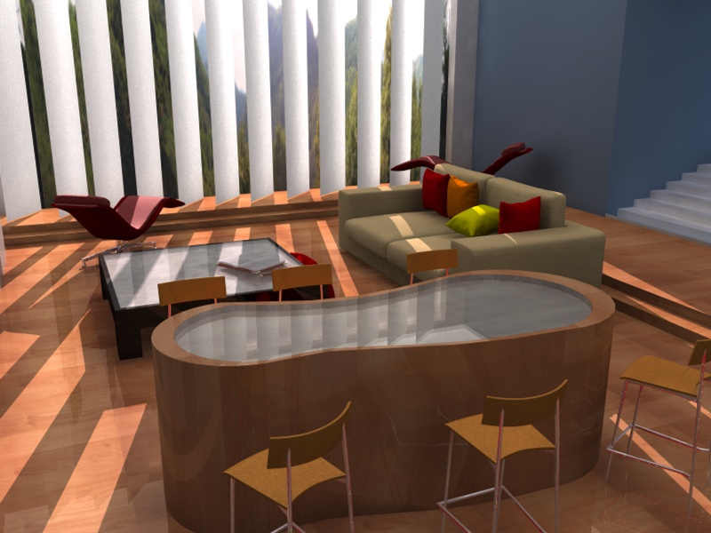

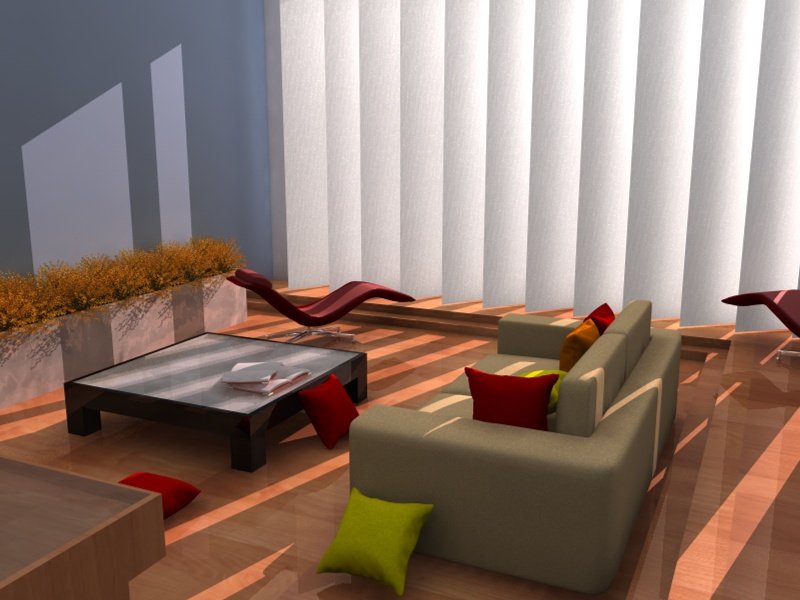

just
Messaggi: 133
Messaggio da just »
questo è il risultato, dopo molte prove con il color mapping e i vari settagi della saturazione e genera gi.
come va?
volevo anche porvi una domanda...
se eventualmente volessi far vedere il fascio di luce che entra, con la luce area che ho posizionato nella scena è possibile? o devo mettere un altra luce e magari cambiare tutti i paramentri fino ad ora settati?
se posso farlo..come?
basta che metto luce visibile o volumetrica e attivo le caustiche?
tutto questo ovviamente se l' illuminazione che ho ottenuto, va bene, secondo voi.
grazie ciao
DeeezNuuutz
Messaggi: 681
Complimenti molto molto meglio :-o
Per la luce devi usare la volumetrica, sinceeramente non sò dirti se faccia casino, non l'ho mai provata col radiosity.
Cmq io preferisco la vista frontale del divano :)
