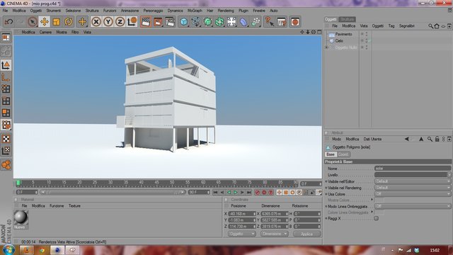

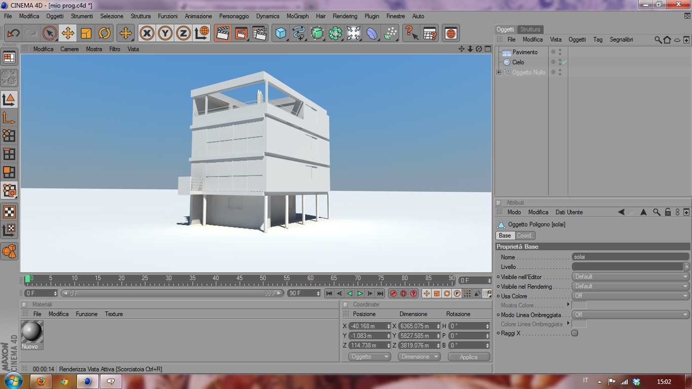

ecco l'immagine...
(intanto grazie a tutti per le risposte :-(( )
Messaggi: 10608
Re: Per iniziare
ooottttimo, gia meglio, ora cerca un taglio di luce carino, non gli mettere l'architettonico con la luce in faccia, puoi prendere il cielo fisico, che spero tu abbia messo magari verso le 14, prova anche le 15 e giralo in orizzontale, proprio come fosse un oggetto :)...

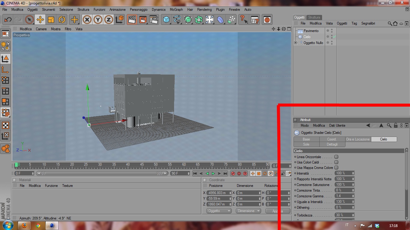

Messaggio da livy90 »
masterzone ha scritto:Molto semplice, devi entrare nel cielo fisico, e alla voce CIELO, trovi un parametro che si chiama UGUALE A INTENSITA' che ti permette di schiarirlo un po...noterai che il cielo di fondo non e' chiaro come l'architettonico e in quel caso puoi schiarire senza che questo vada ad influire sulla luce generale che dovrebbe andare bene... :?:
lì nel riquadro rosso dell'immagine? io nel parametro "uguale a intensità" avevo messo 130 come consigliato da te, devo abbassarlo? :)
Messaggi: 10608
Re: Per iniziare
no no va bene...ma come ti accennavo, fai il doppio click sull'icona nella lista degli oggetti, l'editor del cielo e' molto piu comprensibile rispetto a modificarlo nella gestione attributi che e' piu confusionaria per alcune cose.
Diciamo che con questa impostazione dovresti essere ad un buon punto, facci vedere ancora un rendering, magari metti piu basso come visuale, e guarda l'architettonico ad altezza persona...quindi ti metti giu a terra e guardi un po verso l'alto, cosi' slancia di piu come se tu lo vedessi dal vivo e lo dovessi fotografare :)
