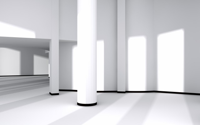

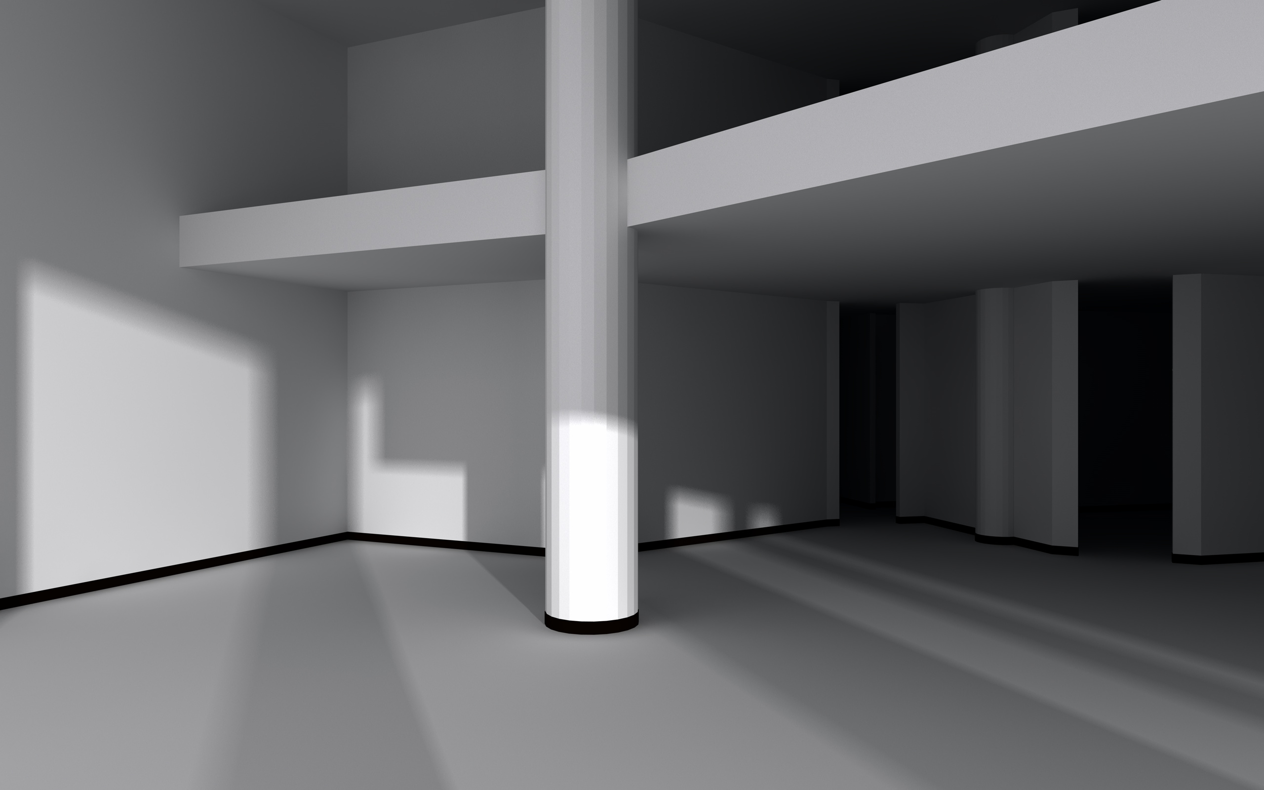

suggerimento per immagine più realistica
Re: suggerimento per immagine più realistica
NICOLAB ottimo suggerimento quello di organizzare tutto come nel tuo file... nel mio c'è indubbiamente casino...
peccato che si rimanga cosi indietro, addirittura alcuni utenti utilizzano vecchissime versioni tipo la 10 che ormai è assolutamente fuori da ogni competitivita , sopratutto nella qualita dei render
.... per la quantita di faretti... dipende da cosa vuoi fare, se vuoi renderizzare un'immagine accattivante, fotorealistica, interessante... devi agire come farebbe un fotografo professionista (e qui consiglio di informarsi sulle tecniche fotografiche).... agirai in altri modi se invece vuoi cercare un'improbabile simulazione della realta
non ti preoccupare per i faretti in questo momento concentrati sul ottimizzare la scena. Le ombre area non sono obbligatorie, ma se vuoi avvicinarti al realismo...

parametri di render metti illuminazione globale con diffusione 3 , primaria 100% e secondaria 120% .

- come fareste voi ad ottenere lo sfondo della prima scena più illuminato?
- sapreste indicarmi alcune passi, indicarmi un link o un tutorial per illuminare un interno di notte tipo terza immagine?
Grazie e buon fine settimana a tutti!

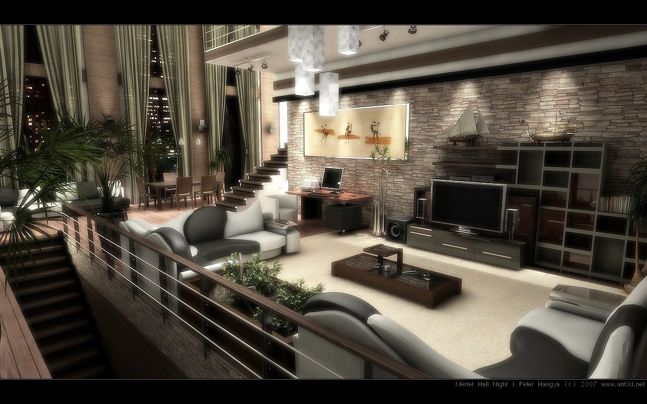

l'immagine postata è un salone illuminato da varie fonti di luce al primo e secondo piano, come noterai ha anche alcuni faretti ed apliques que nonostante siano presenti nel modellato , non sono stati "accesi"o vi hanno inserito una luce d'intensita bassissima e appena percettibile... appunto perche si è dato priorita al bilanciamento della composizione piu che a far vedere quante luci sono state installate nell'appartamento
in ultimo è stata fortemente photoscoppiata e vi è stato applicato un filtro flou (a mio avviso in modo esagerato)
personalmente non la trovo una buona immagine, oltretutto è stato applicato un AO che trovo diminuisca il realismo
