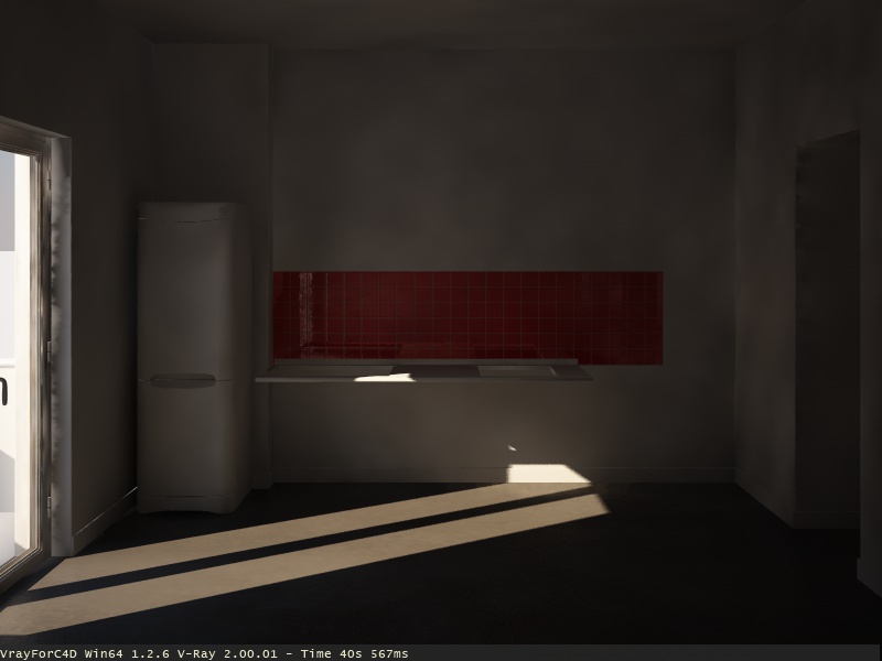

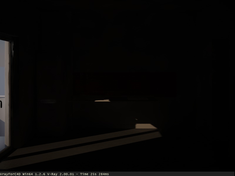

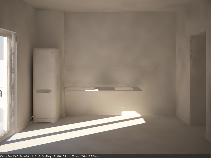

che valori hai dato alla cam nel render in cui è presente solo il sun e lo sky? :)
flowbox
Messaggi: 2545
Re: Wip Cucina da principiante
Messaggio da flowbox »
iso 100
fstop 6.5
shutter 200
morph
Messaggi: 2000

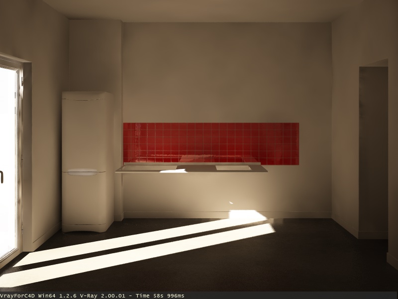

Messaggio da morph »
allora c'è qualcosa che non quadra, con le tue stesse impostazioni, solo con il sun, la mia illuminazione è questa... :o

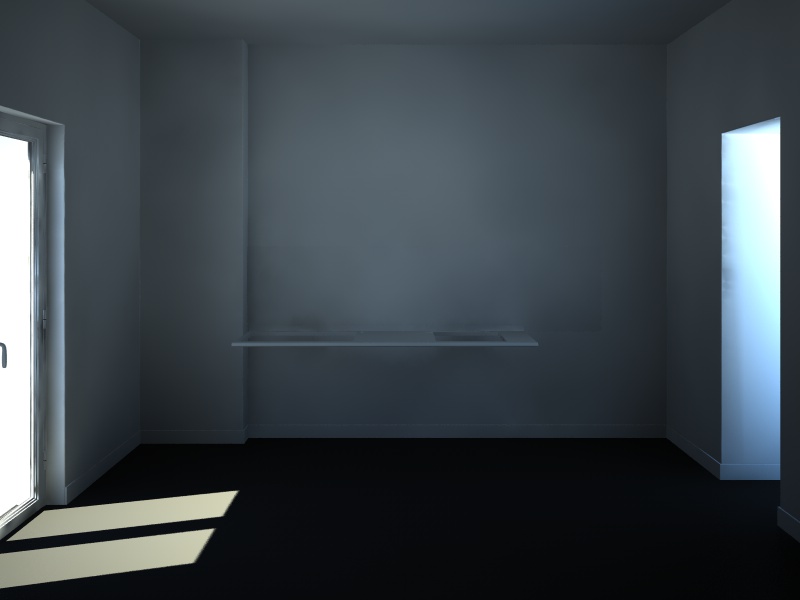

flowbox
Messaggi: 2545
passami il file senza il frigorifero
morph
Messaggi: 2000
eccolo :)
cucina fabrik.rar
(177.84 KiB) Scaricato 144 volte
flowbox
Messaggi: 2545
ok il sole è a 0.7 di intensity multiplier
è anche un po basso quindi la luce è piu serale
la portafinestra a sx è molto piu piccola della mia
la portafinestra a sx ha i vetri che fanno ombra, o li disattivi o gli applichi un tag vraycompositing e togli la spunta da cast shadows
la porta a destra risulta murata (oltre ad essere piu piccola di quella fatta da me) quindi non passa luce
la stanza è un po diversa da quella che ho fatto io per prova quindi dovrai adattare la cam alla tua
in generale ci sono un po di pasticci nel gi environment e bg environment ma fortunatamente non vengono tenuti in considerazione attivando il physical sky se ha le spunte sugli override
ho copiato in una scena nuova, modificato un po di cose e messo la cam con shutter speed 50 con solo il sole è cosi
cucinamorph.rar
(158.77 KiB) Scaricato 118 volte

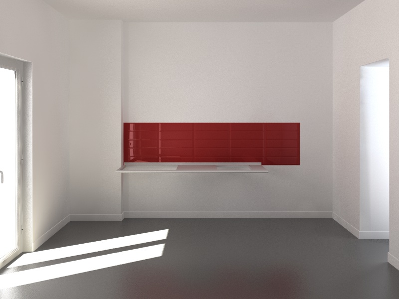

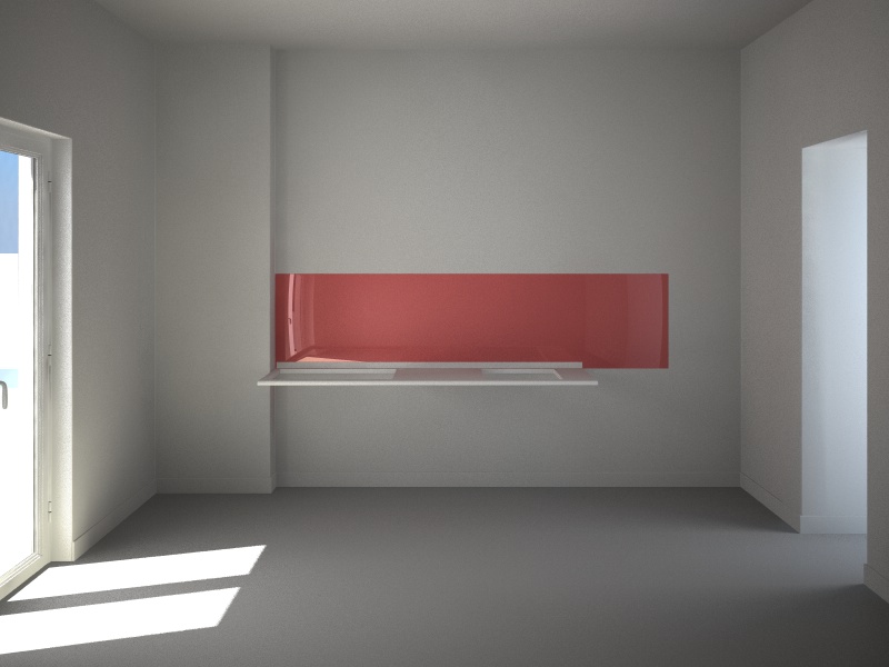

morph
Messaggi: 2000

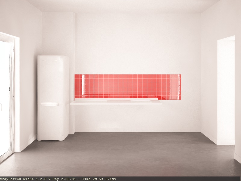

ho provato a modificare la mia stanza utilizzando le tue indicazioni, il problema risiede nell'utilizzo dei materiali...praticamente con i pochi che ho inserito in scena, si passa da questo:

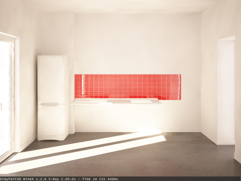

a questo:
e quindi ora devo capire se continuare con i settaggi camera che mi suggerisci a li devo ancora alterare per adattarli al modello con quei materiali applicati :)
tu cosa ne pensi?
ps, a cosa ti riferisci quando dici che ci sono altri settaggi pasticciati? io non ho toccato nient'altro... :-((

mah io copierei tutto in una scena nuova e ricomincerei...
comunque guarda questa a cui ho dato una regolata alle area , al cm ed alla cam
tra l'altro le luci area erano all'interno... con vray vanno meglio all'esterno

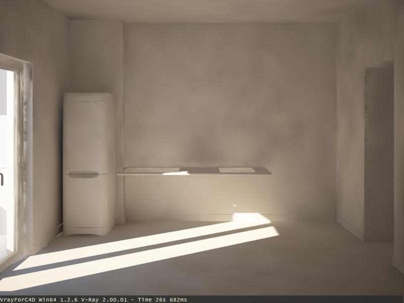

morph
Messaggi: 2000

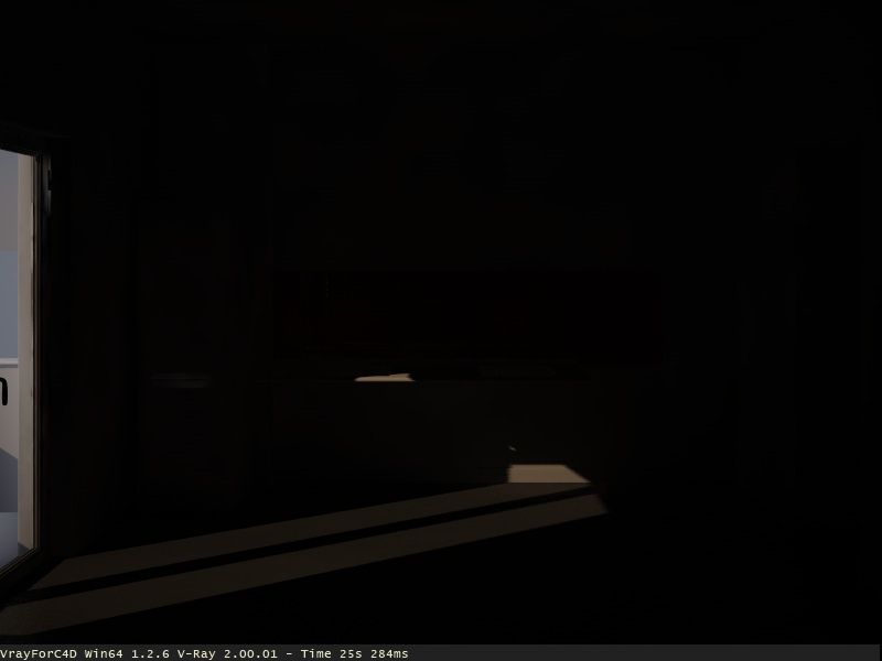

ho abbassato ancora l'f-stop della camera a 3, mantendo l'iso a 100 e lo shutter a 50, e ora come chiarore ci siamo...credo
questo è con solo le area attivate

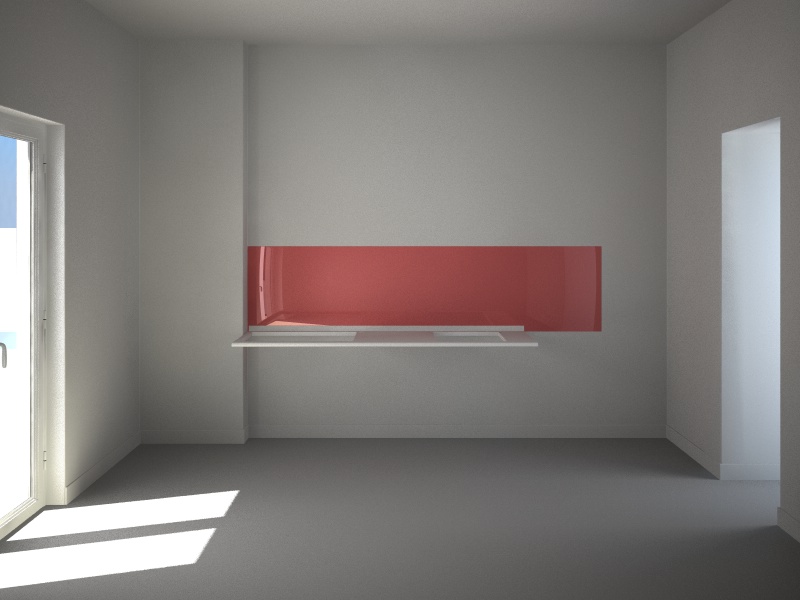

già si nota come l'immagine si sia appiattita parecchio... :-((
e questo è con tutte le luci attive...risultava troppo esposta e ho dovuto abbassare le area... :-(( ma mi sembra sempre piattissima
è come se il color mapping che però è di default, mi appiattisse tutta l'immagine.
domanda, se non ricordo male, le area, hanno preimpostata la tipologia di decadenza vero, non si deve scegliere giusto?

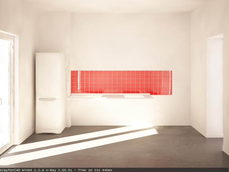

mi sono permesso di dare un' occhiata, questo è quello che viene fuori a me toccando praticamente nulla, CM default
