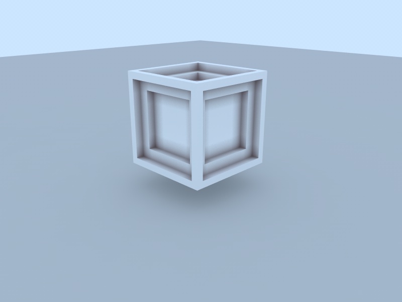

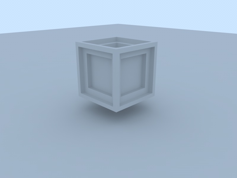

non c'e problema, ma è abbastanza semplice, lo applichi ed aumenti un po le suddivisioni direi 16
poi fai una prova a parametri bassi per vedere come vuoi che sia il raggio di azione dello sporco, cioe il radius
poi se credi inserisci un colore in occluded color, tipo un marrone scuro... altrimenti se non lo cambi il colore di default è il nero
c'e solo da fare un po di prove per capire il funzionamento che comunque è un ambient occlusion un po migliorata direi
ti allego la scena di prova l'ho fatta con la R12 spero possa aprirla :)
vray_dirt.rar
(17.46 KiB) Scaricato 145 volte
con dirt applicato
con dirt applicato
senza dirt
senza dirt
