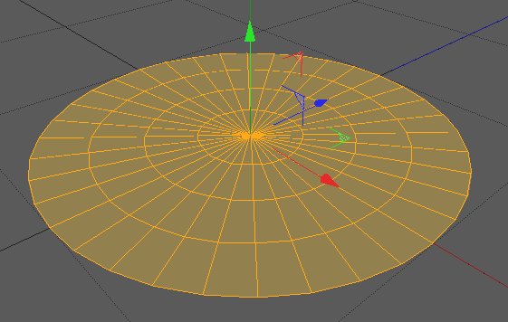

in allegato invio file c4d scena con disco e sfere modificabili.
spero che riesci a risolvere il problema.
grazie.
Ma è normale che quando inserisco il disco nel cursore degli assi il blu è orizzontale? Nei parametri del disco orientamento c'è scritto +Y. Può essere questo.
Mi puoi allegare anche uno screen con la selezione che hai fatto e un altro con il messaggio che ti viene fuori?
qui da me funziona tutto perfettamente e non riesco a capire cosa non ti funziona
Grazie

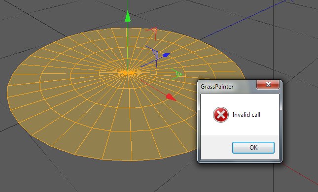

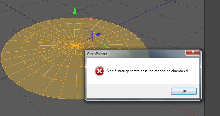

in allegato quanto da te richiesto.
grazie

robgeo ha scritto:in allegato quanto da te richiesto.
grazie
Allora ..... da quello che vedo in realtà 99/100 cinema non c'entra assolutamente nulla....ho è un problema di windows e del dotnet oppure c'è qualche problema con la cartella dove si trova il plugin....permessi errati o qualche file che manca.

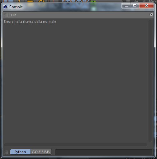

ecco cosa esce dalla console.
in allegato
errore script.jpg (21.3 KiB) Visto 5081 volte

robgeo ha scritto:ecco cosa esce dalla console.
in allegato
Allora quell'errore che vedi è un messaggio del plan surface selector quindi non c'è nulla con il grass painter.
Direi che cinema lo possiamo escludere senza problemi.....a questo punto il problema è su windows o sulla cartella del grass painter

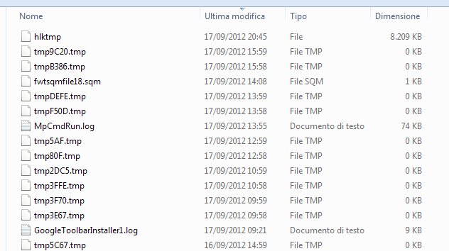

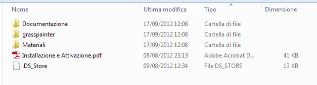

Mi fai uno screen del contenuto della tua cartella grasspainter
e uno screen del contenuto della cartella temp

in allegato contenuto cartella grasspainter. Il percorso è quello c...programmi...maxon....plugins.....grasspainter.
spero che sia questa.
per la temp quali ti occorre quella in c o quella in windows?
intanto in allegato in ordine di tempo inserisco quella di windows.
contenuto temp_windows.jpg (45.55 KiB) Visto 5078 volte
contenuto cartella grass_plugin.jpg (18.98 KiB) Visto 5078 volte
