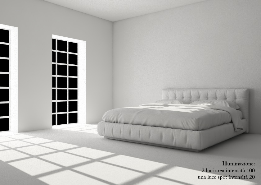

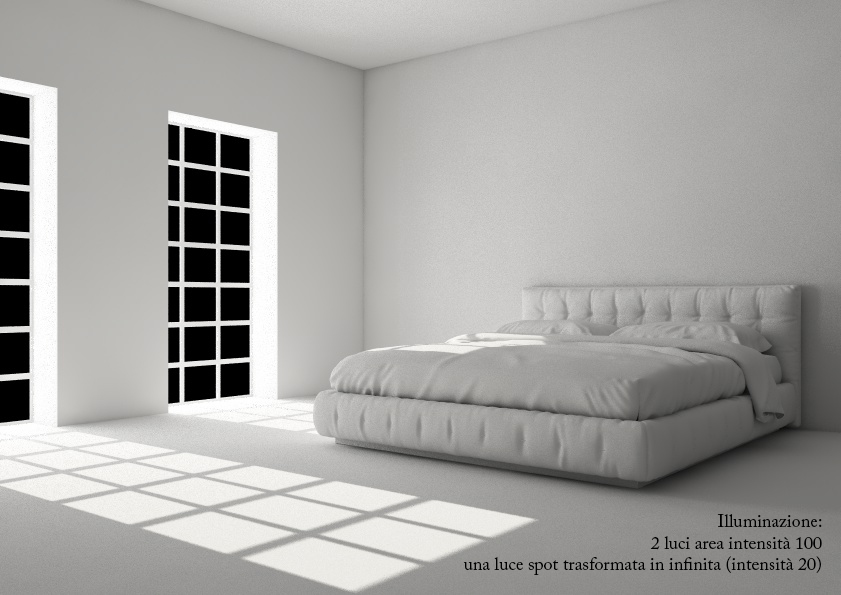

Non potevo resistere fino a lunedì e quindi, non avendo il progetto a casa, ho ricreato la situazione su un altro file e queste sono le conclusioni:
avete ragione... :roll: :( :P :P :P :P :P

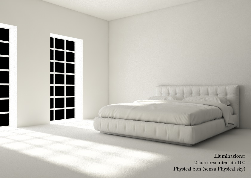

La luce spot (immagine1) sfalsa di molto le ombre, allungandole di molto rispetto a quando si usa una luce infinita (immagine2). Già che mi trovavo, ho fatto anche una prova con il Physical Sun (immagine 3), senza però aggiungere il Physical Sky, e le ombre sono identiche all'immagine 2 anche se il render sfuma più sul giallino che potrebbe essere corretto con il White Balance, ma questo cambierebbe anche la tonalità delle texture e dei materiali.
Quindi, dopo le prove, dico che userò una luce infinita e basta senza Physical Sun (tipo immagine 2), per avere ombre corrette con un'illuminazione più fredda (la preferisco).
Vi ringrazio per aver sollevato la discussione che mi ha permesso di correggere un aspetto dei miei render su cui non avevo mai ragionato prima. :)

Esatto: direi che la n. 3 è la base giusta, quella con la Sun Light attuva. Il contorno delle ombre lo puoi regolare per farlo un pò più netto. Alle Luci Area applicate alla finestre puoi attivare il "GI Portal", ad esempio. Infatti guardando l'indumento (o quello che è) e il materasso sulla parte destra risultano contrastati al punto giusto dando più profondità all'immagine. Occhio anche al Color Mapping: lo hai attivato? E con quali parametri?
