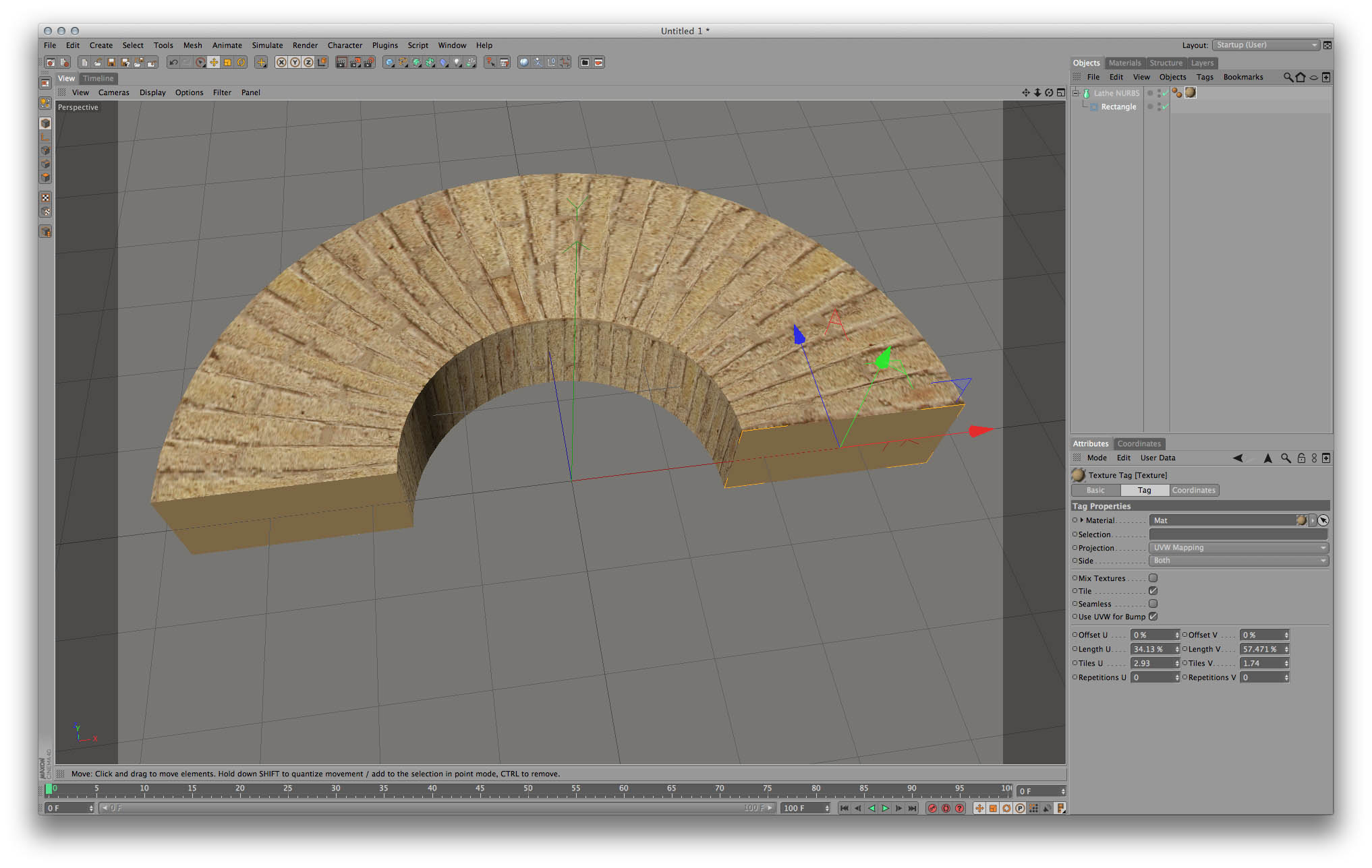

Concordo con il mio amico Hurricane... Troppo lezioso, troppo... No, lascia perdere.
Prendi invece una primitiva di C4D, il rettangolo, e ti crei tutti gli archi che vuoi e le mappatura? Fantastica! Usi una mappa 'normale' cioè un ricorso di mattoni e 'lui' te la mette, bella bella, al posto giusto...
Spero ti sia utile...
L.
PS. questo perché si crea la mappa uvw...

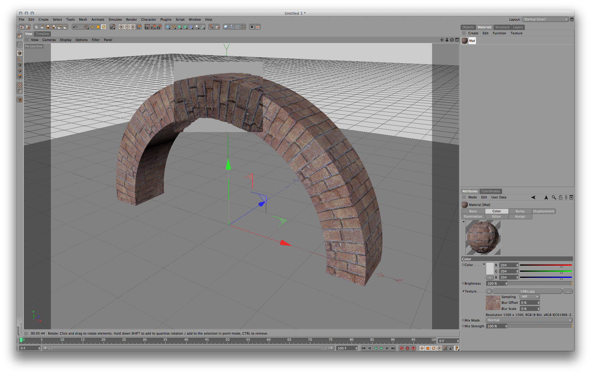

Se poi usi una mappa di displacement, ottieni un risultato decisamente gradevole...
L.

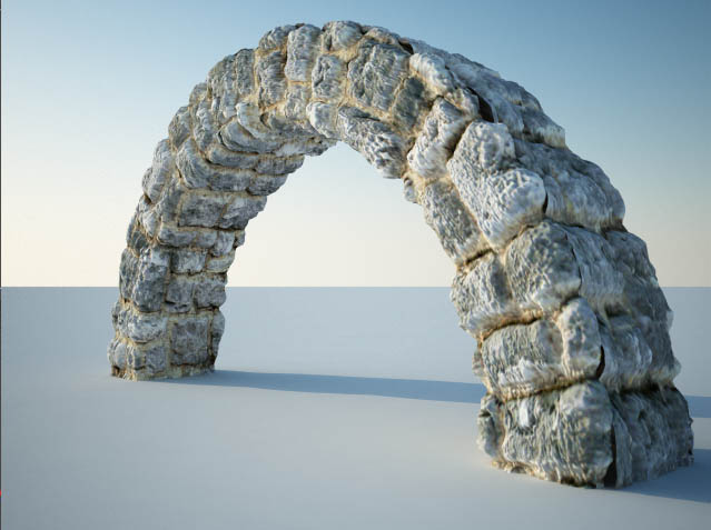

Mi sto appassionando al tema... una prova veloce con pietre...
L.
Schermata 2012-10-24 alle 19.49.42.jpg (62.39 KiB) Visto 2125 volte
