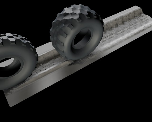

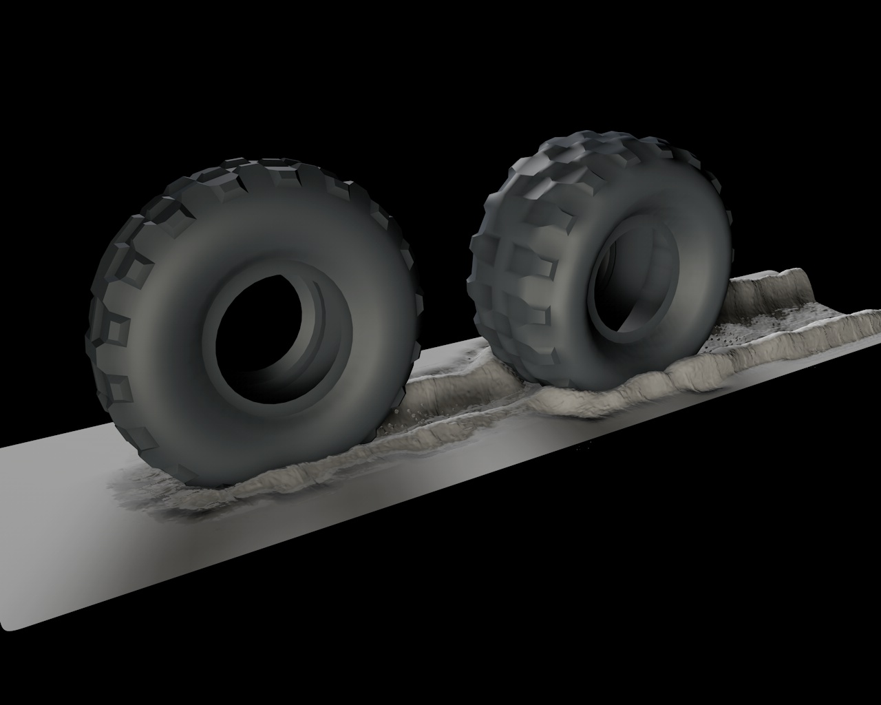

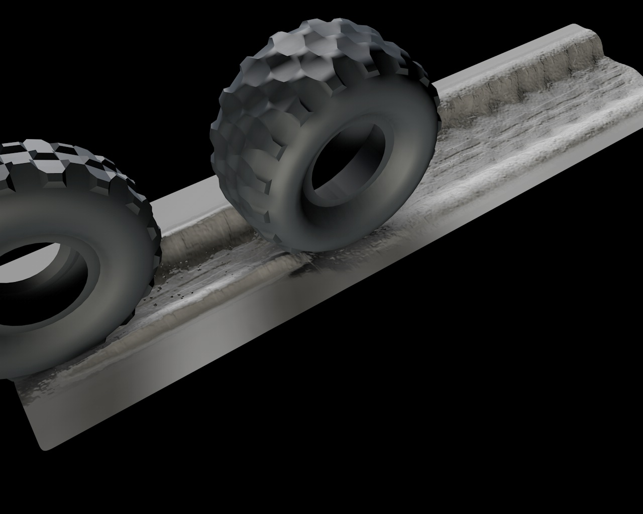

...ed il risultato:
La decadenza superficie è molto più performante di quella collider, invece, più accurata.
Basta cambiare di poco i "pochi" parametri del deformatore per ottenere effetti molto diversi, dalla superficie dell'acqua al terreno secco. Ho scoperto (dal manuale) che aggiungendo un deformatore Scuoti si ottengono interessanti intrecci di effetti, come i cerchi dell'acqua...
Il deformatore, genera due mappe vertex dinamiche utilissime e tramite un secondo collisore (l'idea mi è venuta guardando il demo del plugin "vertex map animator" (adesso mi mandi a f... ..a Frittole), ho sfruttato questa funzione per creare una terza mappa dinamica di tutto il solco, e applicato quest'ultima al materiale dispacement.

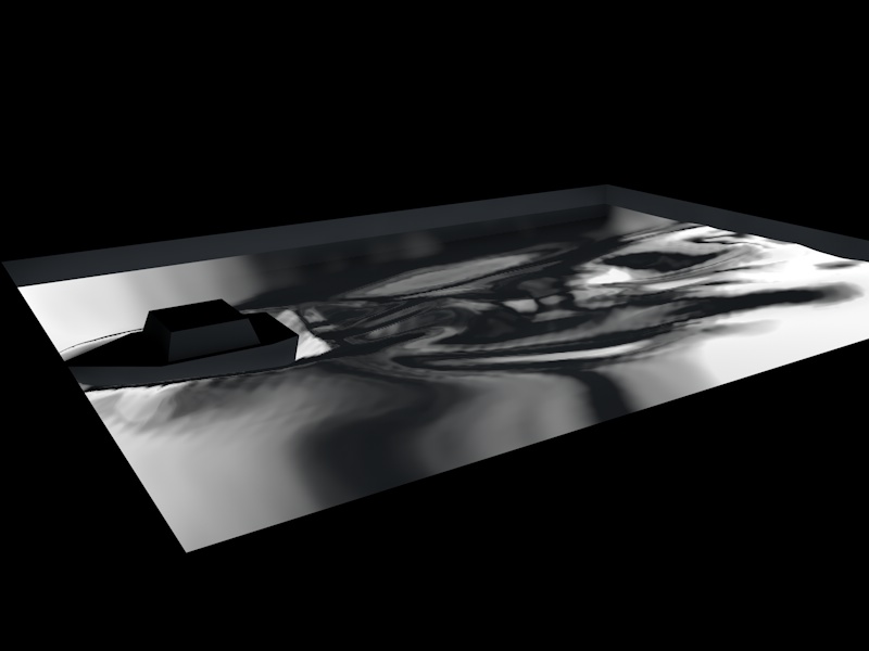

Stò pariann (divertendo) con questa storia delle strisce :o :lol:
un esempio di scia su un liquido (supponiamo acqua) usando Collider + jiggle...
...Si potrebbe fare anche la schiuma e gli schizzi, se solo sapessi come usare le vertex map dinamiche del deformatore per generare particelle :roll: :( :? (non dico con TP, anche a secchi, a bustine :nono :P :?: No, niente... non si può!
http://youtu.be/_XANePqDdtQ

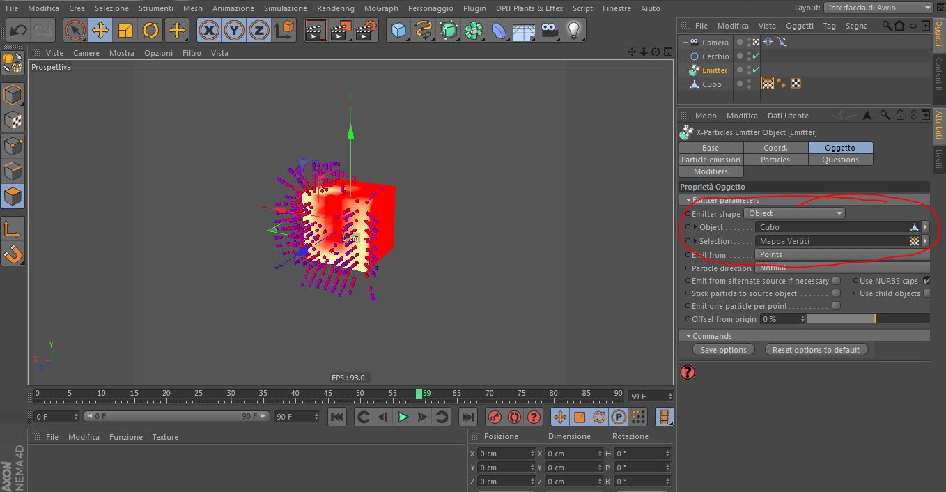

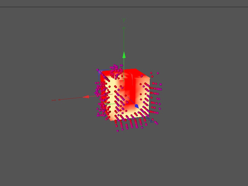

Rilancio... ...ho provato in un altro modo, non con TP, ma con X-Particles lite e ha funzionato.
Mi dirai : Grazie al piffero, non è TP... 8-)
La cosa strana e secondo me, degna di nota, è che la Vertex map glielo passata come selezione ( nell'apposita tab ) e impostato l'emissione form points.
Non è nulla di che, ma potrebbe indicare che il sistema c'è e che le mappe in un certo senso vengono "lette" da cinema e il plugin (in questo caso direttamente come selezione)
Che ne dici, tralasciando il discorso che facevi sull'SDK di cinema, riapre le speranze con TP oppure non c'entra nulla??
http://youtu.be/u1ysuApA438

cappellaiomatto
Messaggi: 1581
Re: Creazione tracce fango per filmato
Purtroppo il discorso non vale .... pfiu
Xparticle non si appoggia a TP, è un sistema sviluppato da zero e quindi hanno fatto quello che hanno voluto
Il fatto che è compatibile con TP non c'entra nulla è solo una optional
Quindi mettiti l'anima in pace :roll:
