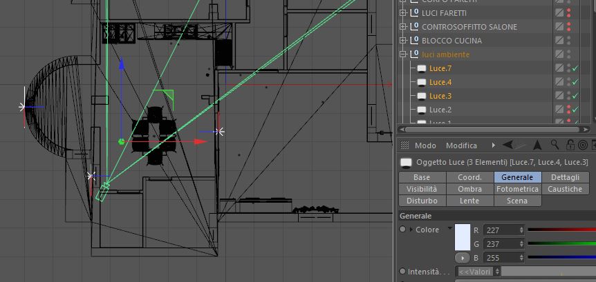

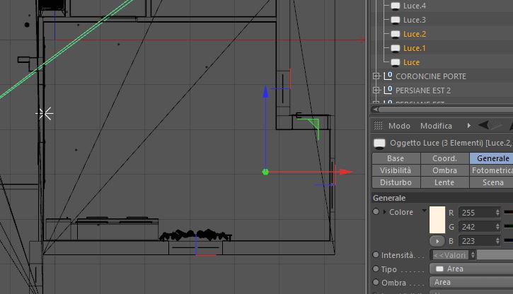

Riepilogo.
Camera fisica:
36/36 ; 2/200/ 1/125
Luci area Finestre Cucina (allegato)
Luci area Finestre Salone (allegato)
Sono tutte quadratica inversa - mostra rendering - direzione Z - fotometrica
L'intensità varia da finestra a finestra da 120 a 140.

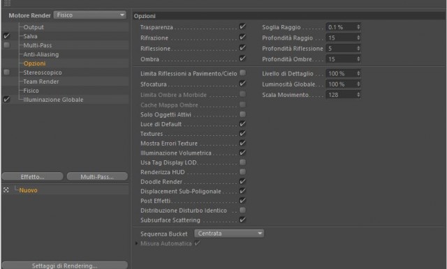

Sicuro di non avere qualche luce senza ombre?
Nel pannello del rendering alla voce OPZIONI per caso ti si è spuntata la volte ombre?

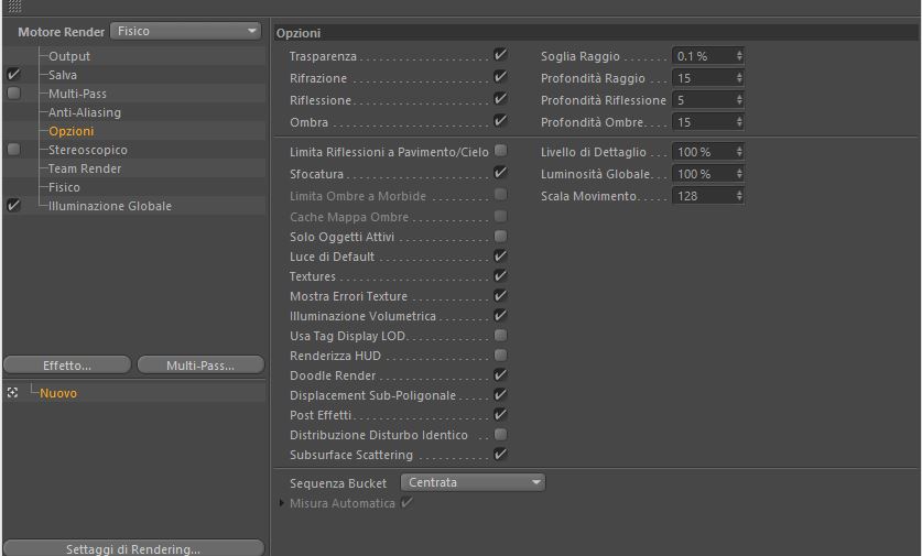

questo è quello che c'è nelle opzioni
