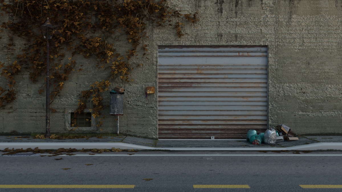

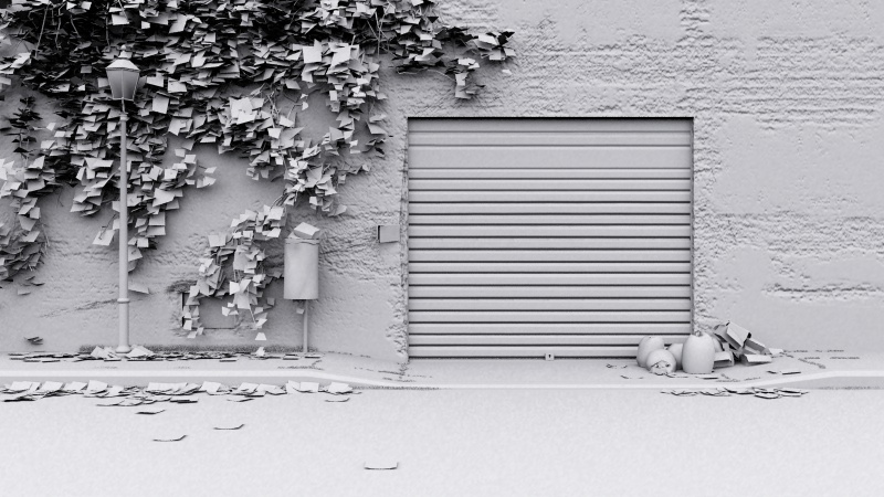

ecco questa è la versione con area dome (impostazioni fornite da Marcok), come ombreggiatura rispecchia perfettamente un cielo completamente nuvoloso.. l' unica cosa che ho notato, è scomparso completamente il dsplace material applicato al muro e alla saracinesca... notate anche voi? sarà dovuto all' area dome ? all'assenza di una fonte luminosa che proietta ombre o qualche impostazione di setting?

Non mi sembra male...considerando poi le correzioni in post sull'illuminazione (che saranno obbligatorie) puoi ottenere buoni risultati!
Prima due consigli più "fotografici", a mio modo di vedere inquadri veramente tanta strada e se devo essere sincero la texture che hai messo per l'asfalto non è al livello di tutto il resto, come anche il bordo del marciapiede che sembra senza materiale (magari è veramente senza materiale perchè ancora non l'hai applicato).
Però la texture dell'asfalto ha due pecche molto grosse: sgrana nei dettagli già a questa risoluzione, se volessi fare un'immagine a risoluzione più alta avrai non pochi problemi....in più, la linea di divisione delle carreggiate gialla disturba veramente tanto (considerando in più che quella che si vede più in lontananza è bianca, crea abbastanza discromia)! Io punterei sul serio a fare una versione un pelino più "lucida" e poi senza troppi problemi su C4D lavorerei la strada in post su Photoshop per l'effetto strada bagnata!

Sul muro sembra esserci ancora il Displacement, o forse sono io che non noto la differenza. L'illuminazione tramite HDRI non genera ombre di suo, essendo che la luce è uniforme in tutti i punti, cioè gli oggetti in scena sono colpiti dalla luce in misura uguale ed eugualmente distribuita in tutte le parti. Se noti nemmeno il cestino proietta ombre............

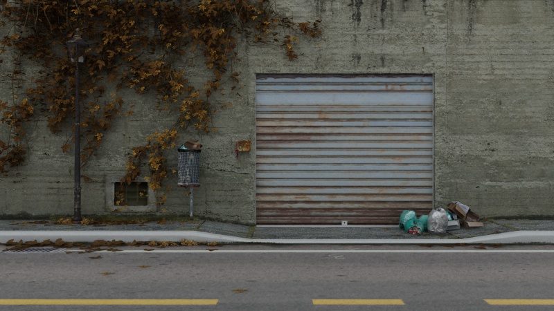

cmq ho fatto un po di prove e purtroppo nonostante la area dome sia stata quella che preferivo, come immaginavo mi si incasina con il DR, la standalone non riesce a recepire il livello "nuvole" e mi fa un gran casino.. così al momento ho optato per la seconda immagine, quella con hdri + physun, aiutato un po dal whitebalance come vedete dall' immagine.

per quanto riguarda la strada Marcok hai pienamente ragione, la cambierò, cerco un po su cgtextures.com e vedo quale strada applicare.. si vede un po troppa strada giusto, il fatto è che, ancora non via avevo detto che dovrò inserire anche una macchina nella scena (macchina arrugginita e semi distrutta, che sto modellando a parte, macchina che serve ad aumentare il degrado nella scena, come altri oggetti da deicidere in corso d' opera, ovviamente si accettano consigli).
E il cordolo del marciapiede ovviamente come hai notato è da mappare. Sto creando adesso la mappa su Bodypaint.

Ovviamente essendo spesso una luce più distribuita di una classica luce direzionale l'ombra si attenua molto, e nel mio caso si era praticamente appiattita..
Devo ammettere che ho appena letto il link che ha pubblicato visultricks ed è moolto interessante!! e forse in quel modo non dovrei anvere problemi neanche in dr, perché se carico l'hdri dal vrayshader con advbitmap credo che lo legga anche la standalone... quasi quasi faccio una prova... sarebbe un ottimo compromesso visto che la luce area dome crea un ombreggiatura veramente bella e appropriata per la scena... domanda: meglio con o senza gi? ps, marcok se vuoi creare file con questo setting visto la mega dritta che sei riuscito a darmi ieri sera con l' altro file ;) .. apparte gli scherzi ci provo, ma se qualcuno lo crea un file con queste impostazioni (ovviamente senza l'hdr dentro che peserebbe un eresia), magari si da un occhio insieme e lo provo nella scena...

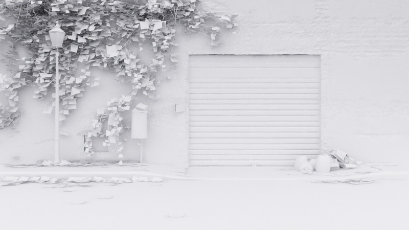

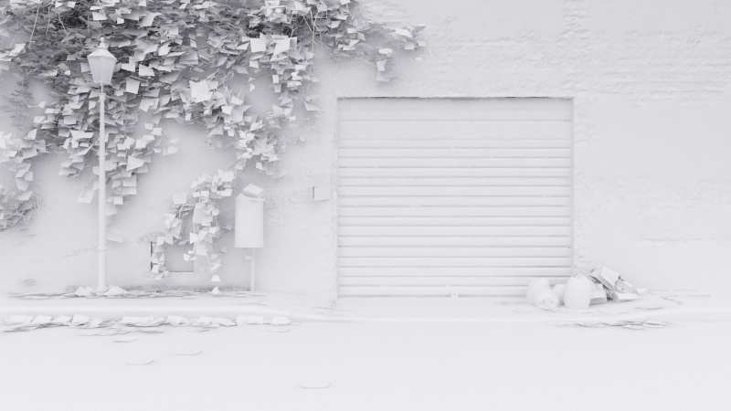

allora, ho spuntato l'override, ho fatto due prove con l' area dome, seguendo il tutorial, immetto l'hdr nella voce textures della area dome e provo sia con che senza GI, e si ottengono questi due risultati completamente differenti.. ovviamente io intendo gi on e of la Gi del render setting: giusto?
diaciamo che una via di mezzo sarebbe l'i deale, si può ottenere in qualche modo?
