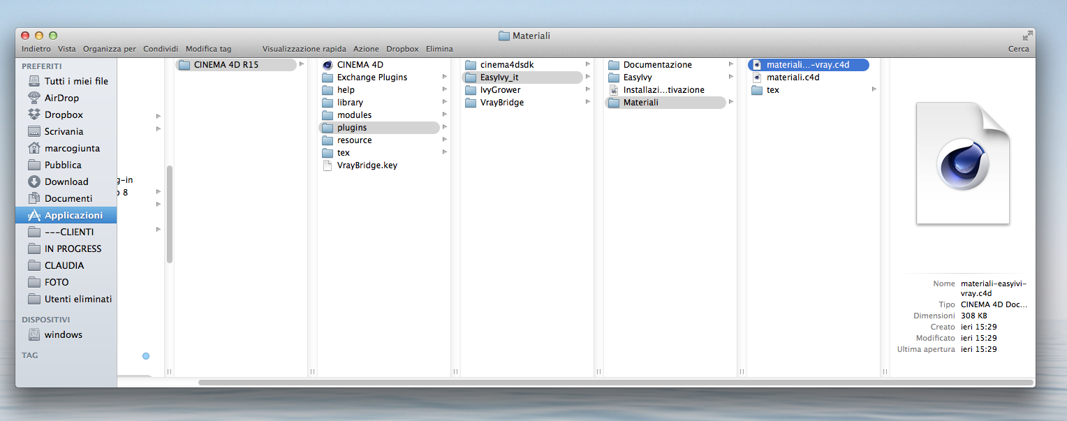

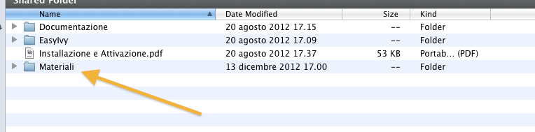

Non c'entra niente con il plugin, quel file lo devi parcheggiare nella cartella fornita insieme al plugin che si chiama "materiali"

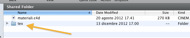

Dentro metti il file che ti ho mandato, dove c'e' anche l'altro file con i materiali di Cinema4D...
Chiudi tutto, riaprilo in cinema4D e vedrai che i materiali funzionano perche' il file e' accanto alla cartella TEX, che contiene i TIFF
Mi raccomando!!!!!!!!!!!!!! quando vuoi copiare i materiali, dalla parte sotto di cinema4D facendo il copia e incolla, PRIMA devi prendere le tex contenute in quella cartella, e metterle dentro la cartella del TUO progetto di cinema4D, infatti dovresti trovare la cartella tex anche accanto al tuo progetto dove farai l'edera. SE NON C'E', falla tu e mettici dentro i TIF! cosi' quando copi i materiali, cinema sa SUBITO dove prendere i tif!
Ora non li vedi perche' hai messo quel file in un posto, che non serve stia li, dove non c'e' la cartella tex con i tif! Dentro un materiale quando c'e' collegato un TIF, cinema il primo posto dove lo trova e' nella cartella tex accanto al file aperto...FILE+cartella TEX, SEMPRE!

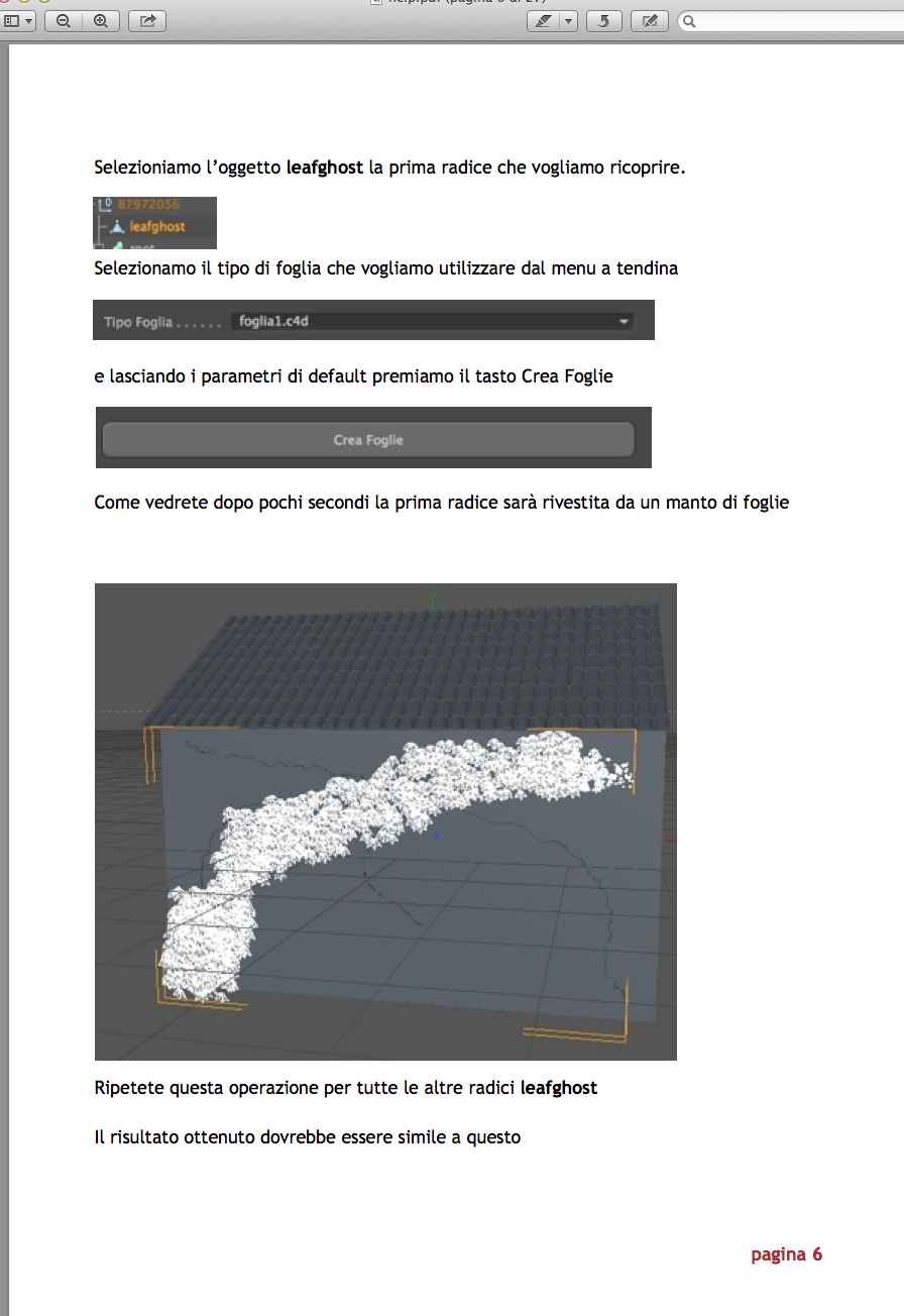

Non sono riuscita ad aspettare e l'ho fatto, ho reistallato il plugin, ma nulla... Mi sono anche riletta la guida che compare quando faccio SUPPORTO ed anche li dice che posso scegliere il tipo di foglia prima di fare "genera foglie"... Non ci capisco più nulla..

Nella guida c'è scritto che puoi scegliere il tipo di foglia perché uno se le può creare e inserire dentro ma c'è solo un modello di foglia !!!!

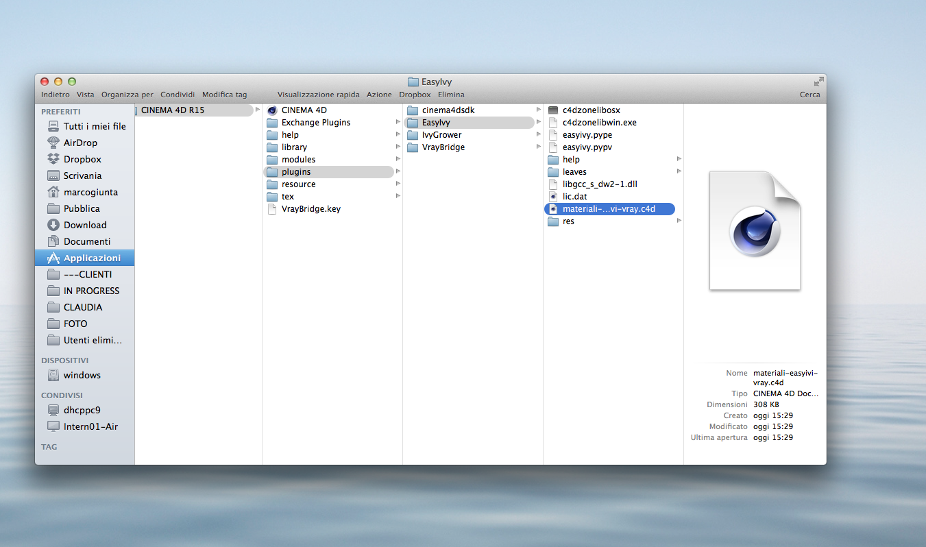

Il fatto che i materiali ti vengano neri è perché probabilmente continui ad aprire il file dei materiali che non trova le texture. Stai incappando in degli errori che non dipendono dall'uso del plugin. Mi fai vedere dove hai messo il file dei materiali mio????

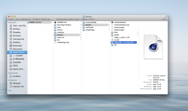

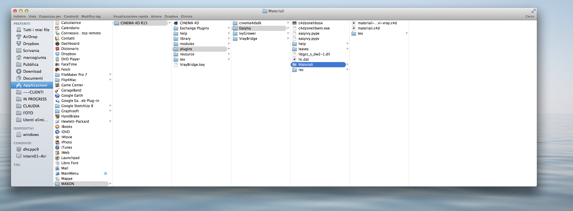

Buondì, allora, già il fatto che mi dici che il plugin è istallato correttamente mi fa tirare un sospiro di sollievo, ti allego l'immagine in cui mostra dove ho messo il file dei tuoi materiali, e altre due immagini che mostrano i tuoi materiali che appaiono neri sia se inserisco un cubo e simulo un rampicante sia senza nessun oggetto nella scena, semplicemente aprendo il tab dei materiali
Quest'immagine mostra dove ho messo il tuo file dei materiali dal quale farò gli altri screen shot

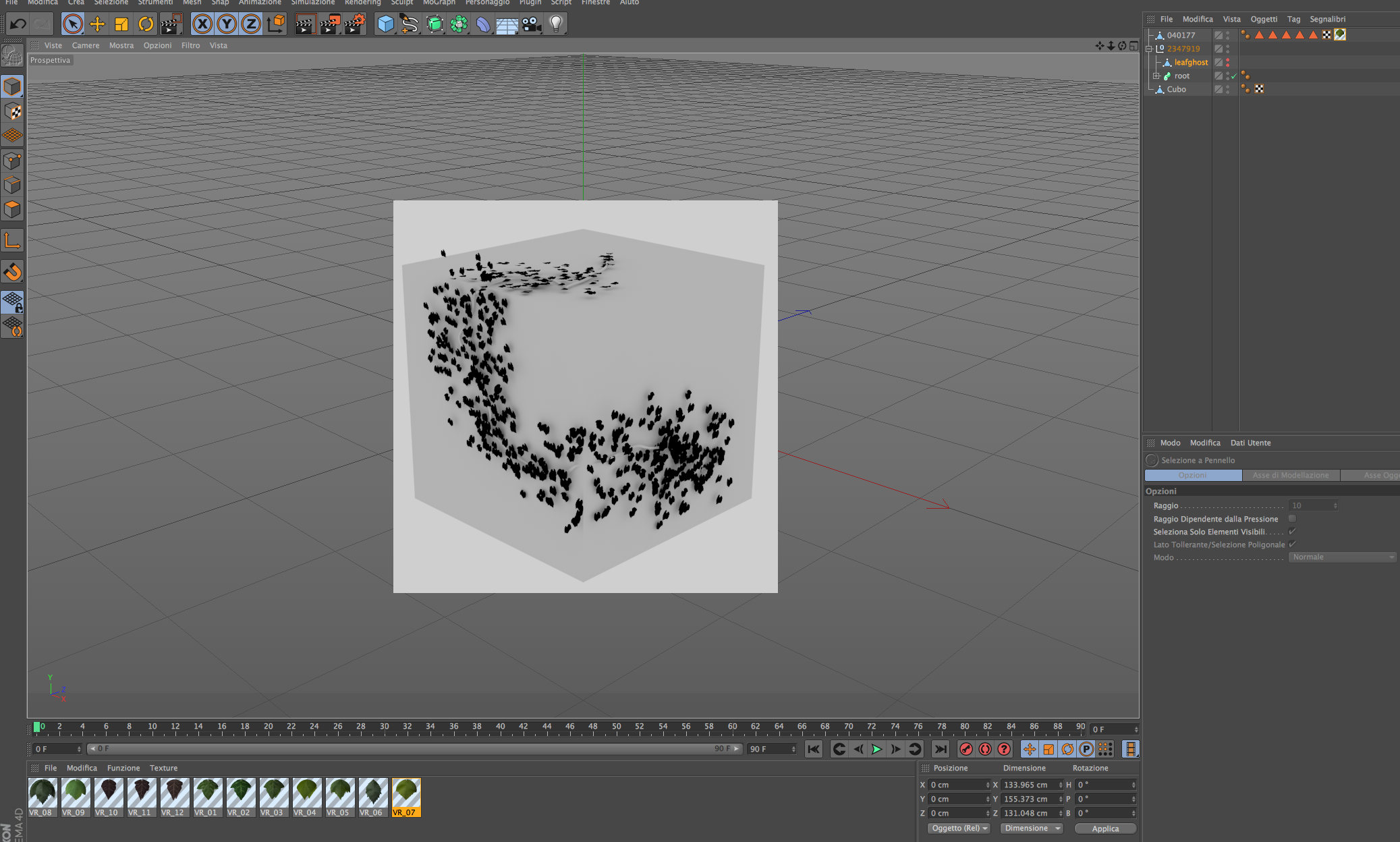

Questo è quello che si vede quando applico i tuoi materiali alle foglie generate dal plugin, sempre col motore di vray acceso...

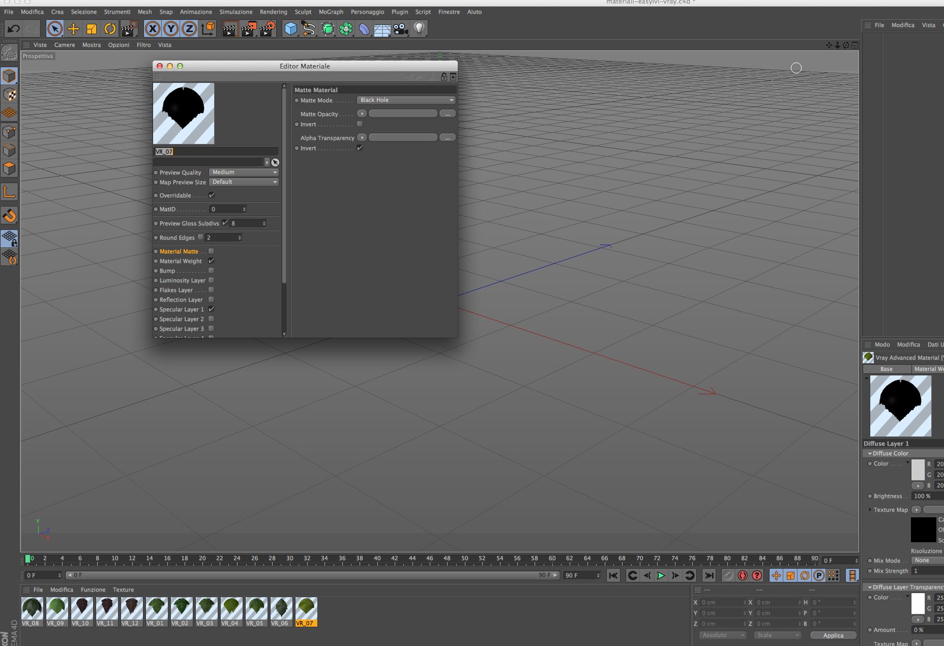

Questo è quello che si vede non appena apro il tab dei tuoi materiali dopo aver attivato il motore vray

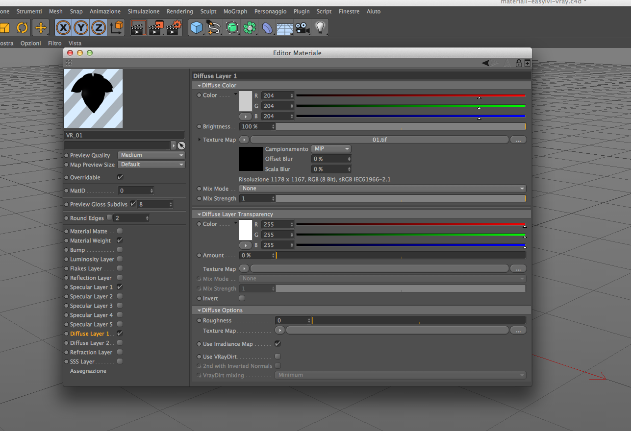

mmm....mi fai vedere la schermata del canale DIFFUSE layer? del materiale aperto? come mi hai fatto nelle ultime snapshot? perche' dovremmo esserci ;)

eccolo!!! :idea: :idea: :idea: mi dai speranza!!!!
