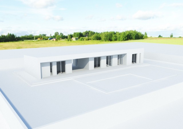

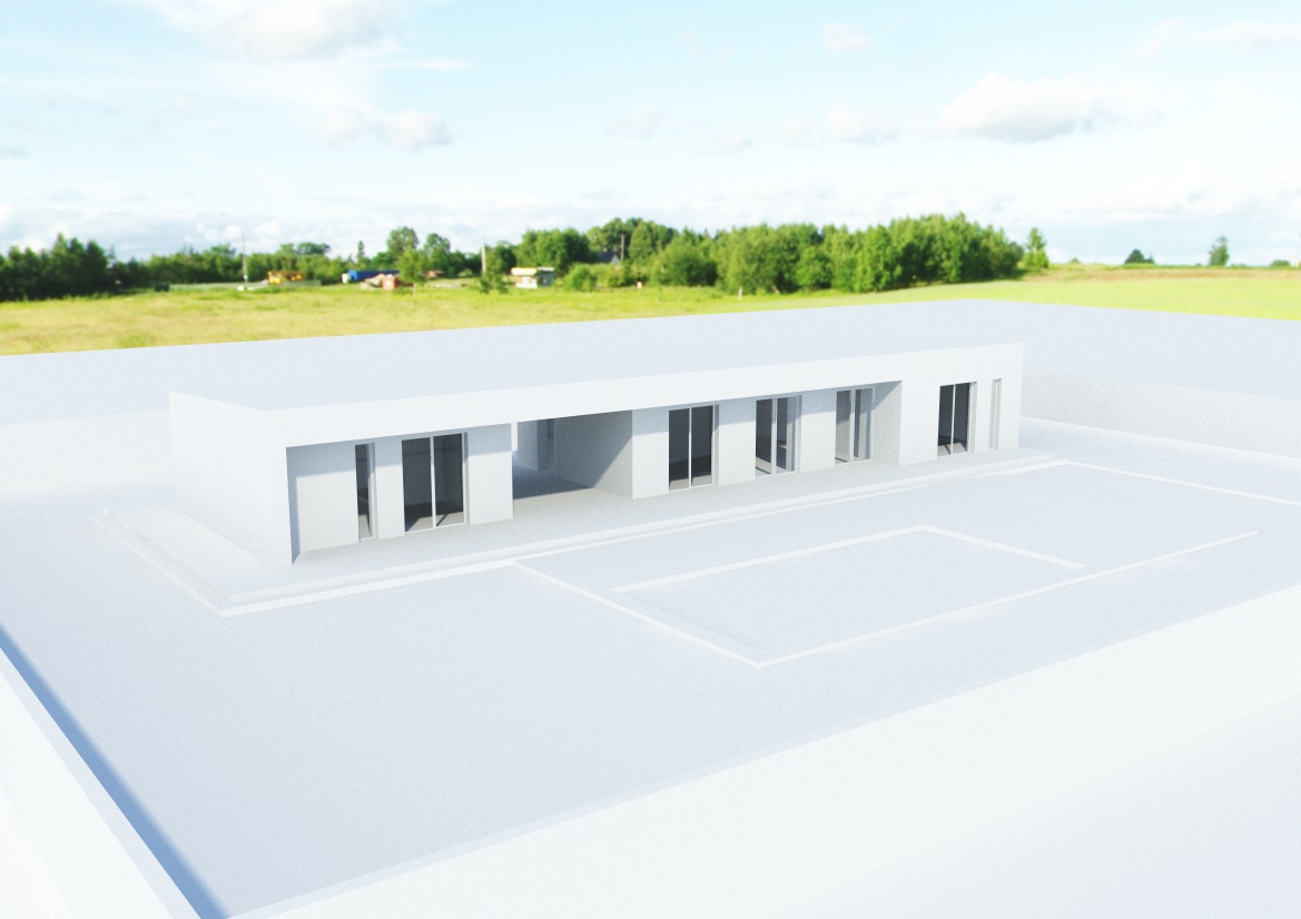

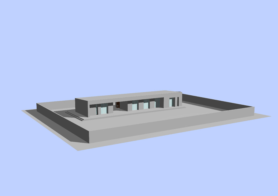

Nel senso in allplan, con elementi parametrici ti realizzi il tuo progetto, dalle fondazioni al tetto tutto in 3D, poi per renderizzare esporti direttamente il modello in C4D. A quel punto devi solo gestire le luci e le tex, senza intervenire nel modello 3D (se fatto bene). In sostanza non devi modellare più niente. Le pareti esportate non sono spline estruse ma poligoni editati a tutti gli effetti.
Ora questo lo puoi fare anche con altri programmi tipo archicad, revit ecc però non so se dialoghino bene con C4D.
Ti posto un esempio al volo del modello fatto in allplan ed esportato in C4D, senza modificare nulla, solo messo un illuminazione generale per il render in c4d. Non badare troppo alla luce però.
Spero che questo ti riesca a chiarire meglio il pensiero.
