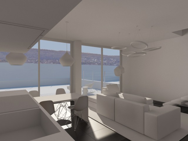

I parametri sono ph sun+sky (size multiplier a 2) e luci area (sud. a 16). PH camera, iso 100, t. 220, f.8. Color mapping impostato come mi ha spiegato enzo.
Spero che vada bene, adesso provo a lavorare un po' sul piano primo e sui materiali, spero di postare qualcosa domani...

pensando ad un render in orario di tramonto,potresti pensare di mettere qualche luce di riempimento,lampade, all'interno della stanza.
non capisco cosa c'è all'esterno della scena...hai messo un piano con un materiale applicato?
un'immagine nell'environment?

Dunque, visto che non mi soddisfaceva appieno la luce gialla per il tramonto e avevo ancora dei dubbi sul risultato finale alla fine ho optato per ripensare tutto e scegliere una luce più diurna.
L'immagine esterna è un piano a cui è assegnato come materiale l'esterno che si vede dalla casa (colline e qualche casa) + tag compositing per non fargli fare ombra. Ho quindi regolato la luce generale in base anche a quella dell'immagine... Sperando di esserci riuscito...

Il piani col paesaggio non funziona...la luce esterna è forte...mentre il paesaggio è sottoesposto. In ogni caso io mi soffermerei su quell'elemento alla fine.
Guardando l'immagine, supponevo ancora il tramonto a causa delle lunghe ombre, con ombre scuse e parti bruciate (sovraesposte).
Ho letto i parametri della camera fisica poi...e siccome vuoi ottenere un'illuminazione piu diurna io proverei a:
- alzare il sole...circa un angolo di 40° rispetto al suolo.
-mettere lo shutter speed a 50
-se le bruciature sono troppe...metti la modalità del color mapping da linear a exponential.
Una cosa:l'opzione "no decay" delle luci area non attiva giusto?!

Ho aggunto, come detto in precendeza, delle luci ausiliarie per i corpi illuminanti con una temperatura di colore calda.
Re: Appartamento su due livelli
ho detto NON attivoCiao, allora ti confermo no decay attivo

Si scusa mi è scappato il non, il decay NON è attivoCiao, allora ti confermo no decay attivo
ho detto NON attivo ...non ci deve essere la spunta
