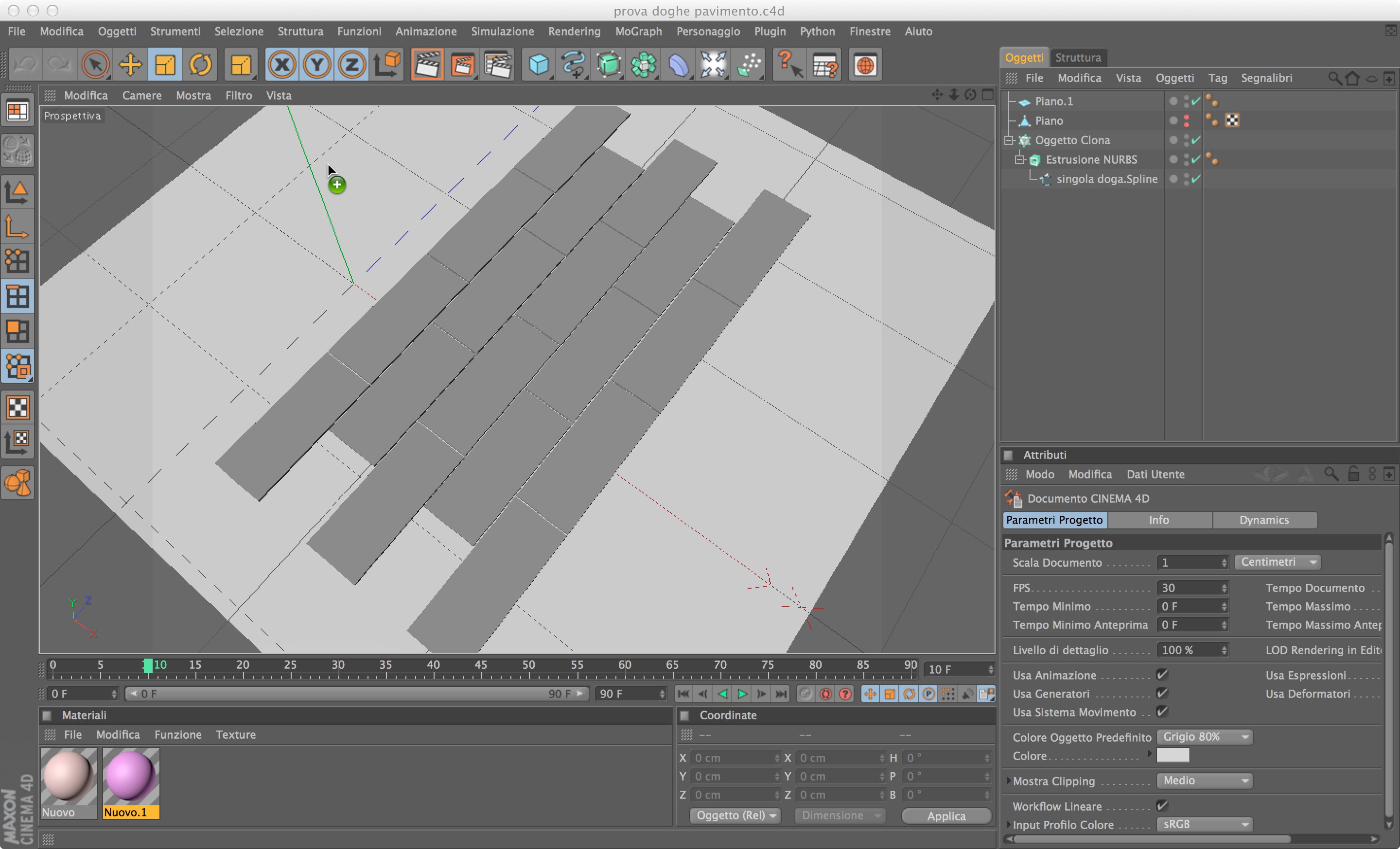

ho osservato ho osservato :? :lol: ma credo di aver optato per una procedura che ha saltato un passaggio.
Krone ha annidato due oggetti Clona (uno in modo lineare) e usato un Effettuatore Casuale.
Io ho usato il piano come referenza ma con un solo Oggetto Clona e senza Effettuatore.
Il problema e che non sono riuscito ad interpretare gli step di Krone dalle immagini postate o meglio non comprendo l'Oggetto Clone in modalità lineare e l'uso dell'Effettuatore :? (come si evince dalla sua immagine).

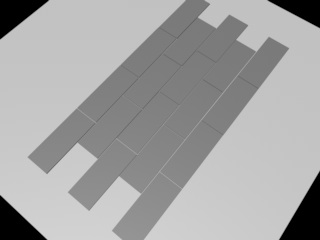

Messaggio da _krone_ »
il primo cloner moltiplica in maniera lineare secondo l´asse x (ad esempio x = 25 cm)
il secondo cloner moltiplica in maniera lineare secondo l´asse y (ad esempio y=200 cm)
i due oggetti dentro il primo cloner sono identici tranne che per uno gli assi sono spostati. La doga viene clonata rispetto al suo centro (o meglio rispetto alla posizione degli assi) quindi spostando gli assi in maniera relativa di y=20, 30, 100...) ottieni lo sfalzamento che vuoi.
Se usi un "originale" e due istanze dentro due nulli differenti, basta che muovi l´istanza all´interno del nullo, il cloner moltiplicherá sempre il nullo rispetto ai suoi assi, spostando l´istanza avrai lo sfalzamento.
il random effector controlla il multishader. Crei il random effector, disabiliti tutti i parametri delle dimensioni e abiliti solo il colore in modalitá alpha strnght.
In questo modo i cloni prendono una texture random tra tutte quelle caricate nel multishader.

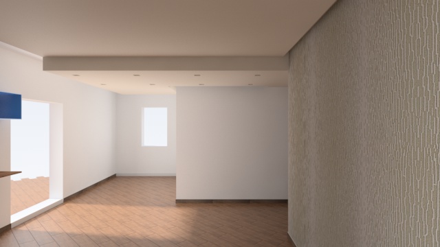

Ora vorrei farvi vedere questo render:
Ho seguito tutti i procedimenti e tutto funziona.
Ora mi chiedo: per nascondere le doghe in esubero che vanno oltre le pareti come posso fare?

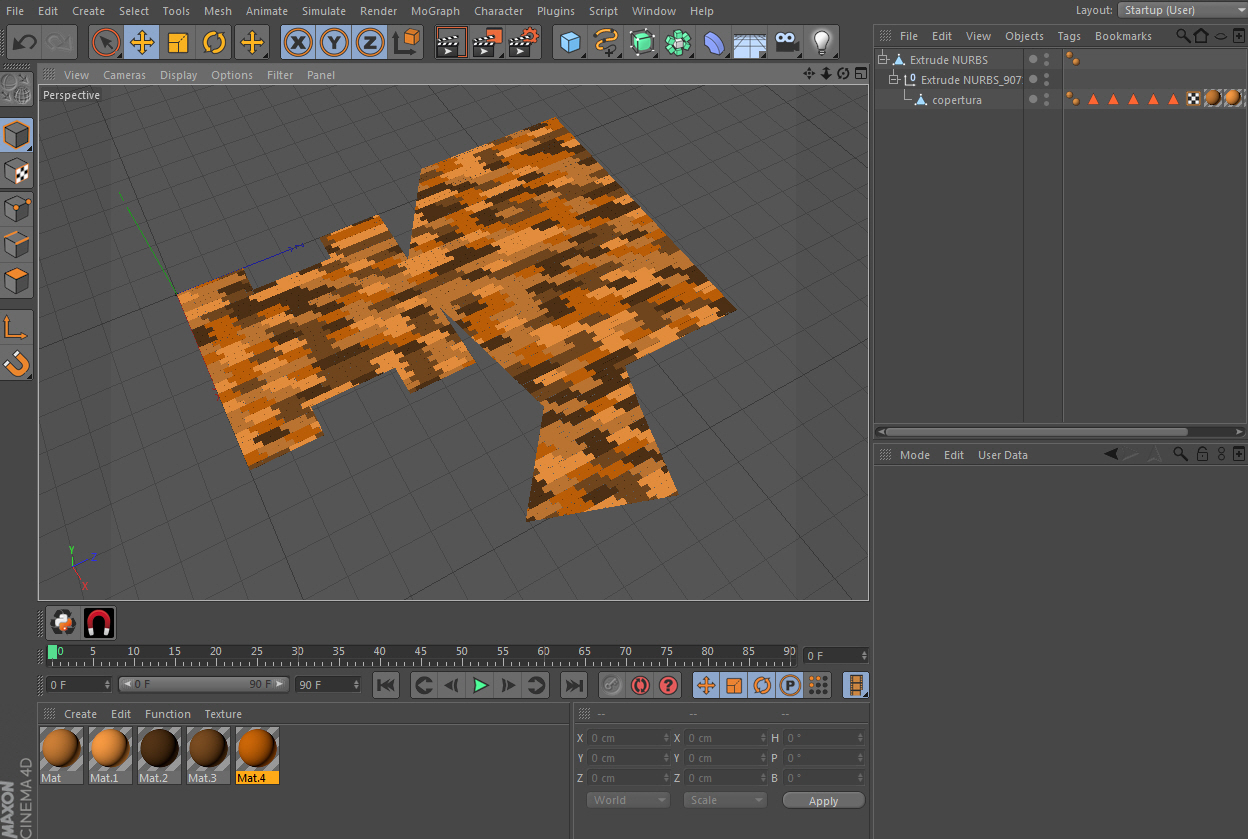

mi intrometto nella discussione....senza voler andare a cercare troppo lontano con il nostro tuile generator questo pattern lo si fa in 5 minuti e fino a 5 riempimenti casuali, inoltre effettua lui in automatico il taglio del pavimento in corrispondenza dei muri e su qualsiasi pavimento complesso a piacere come potete vedere :!:
Buon lavoro a tutti ;)
