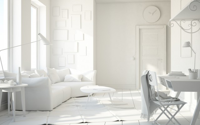

Ringrazio tutti voi per avermi dato spiegazioni chiare anche per i parametri della camera. Ringrazio ancora di più per avermi dato l'occasione di vedere "i saggi" del forum discutere sul dafarsi su un modello del tutto bianco. E' vero, ognuno ha i suoi metodi, però penso che quasi tutti di queste metodiche si rifanno al classico workflow che molti usano per una buona riuscita del progetto. Per tornare a parlare della scena, ho portato il modello in bianco con Override Material e ho aggiustato qualche cosa con le impostazioni che mi avete suggerito. Per quanto riguarda i render postati finora mi pare chiaro che si tratti di render di prova, dunque, non avendo un computer abbastanza performante, mi trascina via un po di tempo se dovessi fare i test a qualità medio-alta, motivo per qui quando eseguo dei test li renderizzo sempre ad una qualità non troppo alta da togliermi una bestia di tempo, ma nemmeno troppo bassa da non permettermi di notare gli errori. Sto sempre sul medio. Ovvio che poi, a parametri di uscita alti, userò anche suddivisioni di luci e ombre, di glossiness e quant'altro molto elevati. Renderizzerò poi di notte.
Altra domandina che mi frulla per la testa da mesi: è possibile dire al pc (win7) che al termine del rendering, quindi salvataggio dell'immagine, si dovrà spegnere in automatico?
Vabbè, ma tornando sulla scena ora posto qualcosa con i parametri indicatomi.
Tutto di default tranne la phcam che ha (ISO 200) (F 8) (SS 100). Con i parametri della phcam che mi sono stati suggeriti, non so perchè, veniva tutto bianco, anche avendo portato lo sky&sun di default.
Ringrazio ancora una volta e aspetto critiche e consigli. Dopo questa immagine credo che passerò VERAMENTE hai materiali. Dunque aspetto consigli anche su quelli.
Ho usato parametri alti (quelli finali) su il modello in bianco, come mi è stato detto da nexzac (se non vado errato). Questo è il risultato: nessuna macchia, ombre ben distribuite e bilanciate, suddivisione decente delle ombre e dell AA.
Renderizzata in TIFF a 3000x1890px a 300dpi, ma posto in jpg a 72dpi.

3ddevid ha scritto: Ho usato parametri alti (quelli finali) su il modello in bianco, come mi è stato detto da nexzac (se non vado errato). Questo è il risultato: nessuna macchia, ombre ben distribuite e bilanciate, suddivisione decente delle ombre e dell AA.
Ma va!! Chi l'avrebbe mai detto! :?:
Comunque qualche macchiettina ce l'hai ancora sulla porta e dintorni, ma ti posso dire al 90% che andrà via con il materiale, a meno che non sia chiaro o addirittura bianco, a quel punto devi alzare per forza ancora qualche parametro;
come diceva qualcuno però, la domanda nasce spontanea: a cosa è servita questa prova? (a parte per controllare i modelli, intensità della luce e altre cosucce?)

hurricane ha scritto:Comunque qualche macchiettina ce l'hai ancora sulla porta e dintorni, ma ti posso dire al 90% che andrà via con il materiale
mah...hurri, forse verranno coperte se gli va bene, se il colore è più intenso, ma se ci sono delle macchie, le macchie rimangono! serve proprio a questo, questa prova!!!

nexzac ha scritto: mah...hurri, forse verranno coperte se gli va bene, se il colore è più intenso, ma se ci sono delle macchie, le macchie rimangono! serve proprio a questo, questa prova!!!
No, lo sai che ti stimo e ti voglio bene, ma non sono d'accordo; :lol: le macchie sono generate in quelle fessurine e spigoletti perché i campioni non sono sufficienti a calcolare la luce riflessa dal materiale; ora se il materiale rimane chiaro (come ho già detto) le macchie rimangono e non resta che alzare i parametri, ma se lì ci metti un mogano o un wengè che non riflettono tutta sta luce, potrebbero anche diventare sufficienti quei pochi campioni a disposizione e quindi le macchie sparire o attenuarsi parecchio!
Peace & love :oops:
si beh forse hai ragione (anche se cmq dovrei provare), ad ogni modo preferisco non ci siano macchie! ;)

La porta avrà una texture non tanto scura, ma nemmeno totalmente chiara. Credo che se ne andranno quelle macchioline. Ad ogni modo stasera o forse domani (molto probabile), posterò il render con i materiali definitivi. Poi, se vi ostinate a riprendere il discorso del modello bianco e ovvio che non migliorerà mai. Ho aperto il topic per ricevere pareri e consigli, nonchè critiche, dal punto di vista tecnico dei parametri e quant'altro. Dunque eviterei discorsi inutili sul workflow lavorativo che si adopera. Detto ciò, vi ringrazio ancora una volta per i consigli che senz'altro sono stati dati e ho imparato nuove cose.
