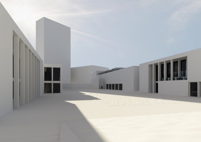

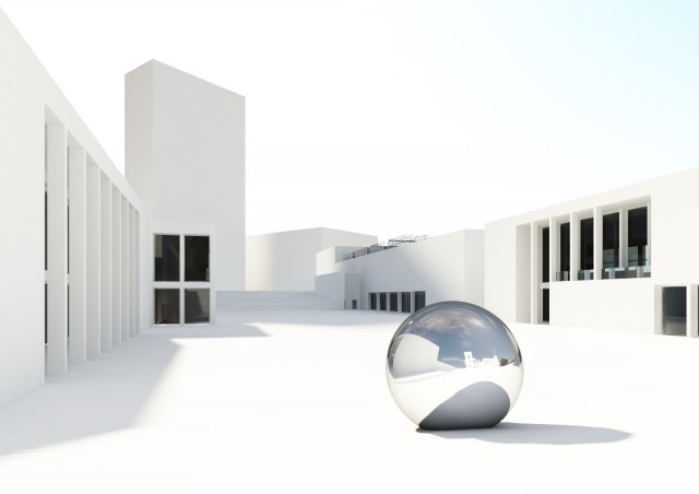

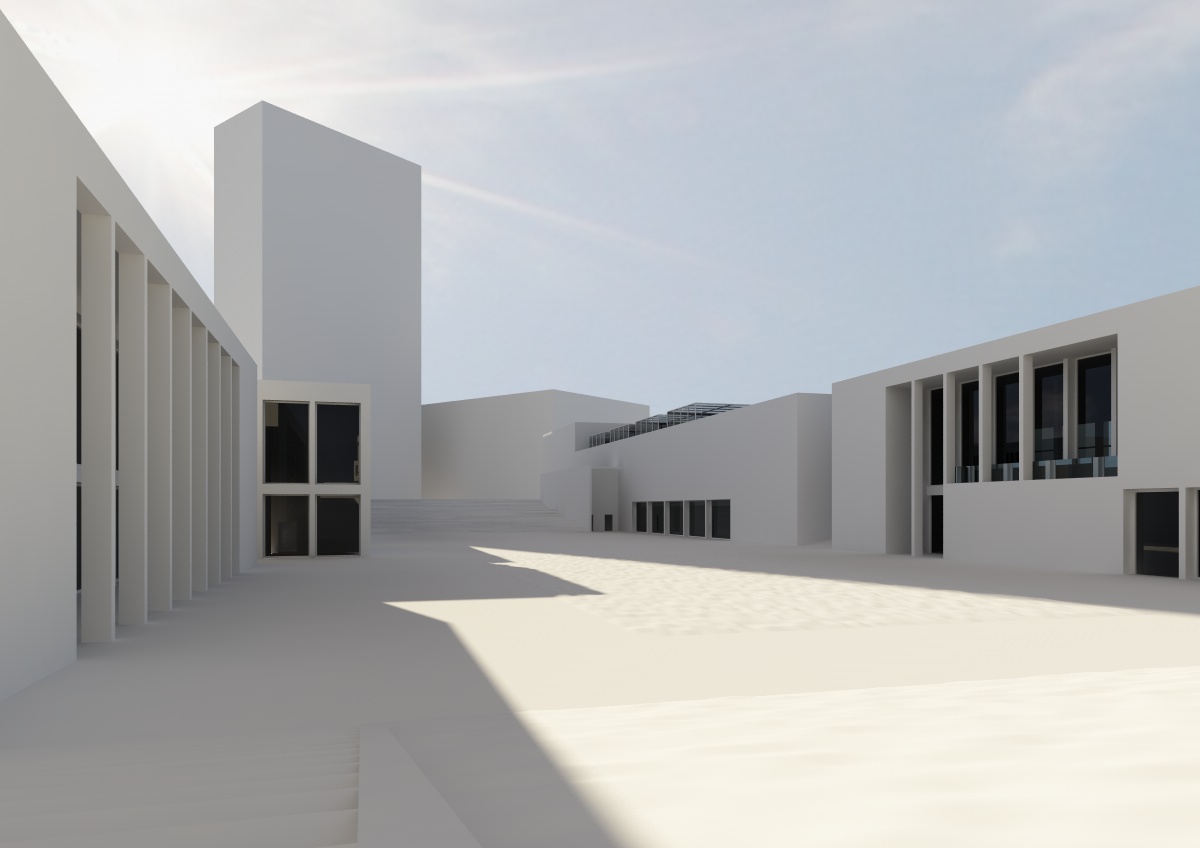

ho rivisto un po i settaggi per trovare quell'illuminazione che diceva Masterzone...piú o meno penso che ci siamo, che dite? come partenza ci siamo mi pare, da tirar su l'esposizione ma si brucia tutta la parte in primo piano dove c'è il prato
Disattivando i canali dalla vray light ho spinto sul back per alzare l'illuminazione, in questo modo é venuto fuori anche il cielo di sfondo
La vray light è rimasta impostata come physical sun
physical camera ISO200 f8/200 bilanciamento bianco lasciato Neutrale
color mapping exponencial 1 1 1

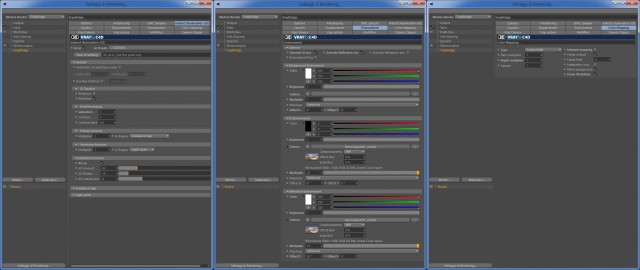

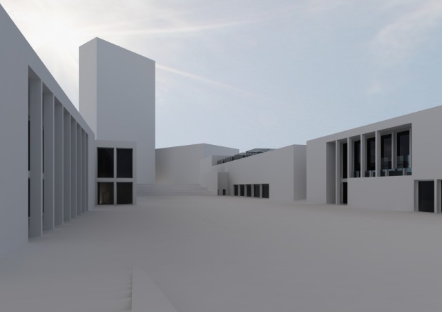

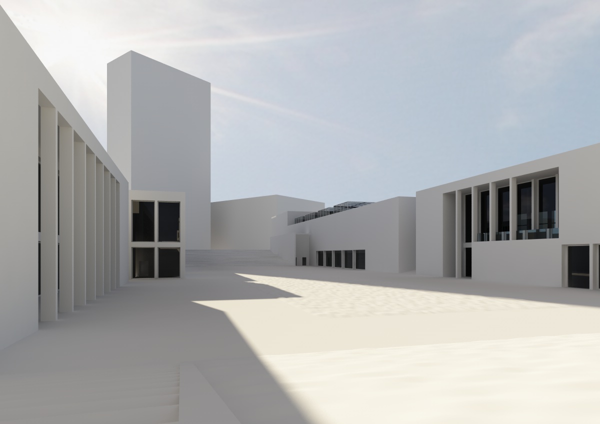

stamattina ho rivisto un po i parametri, son ripartito dai settaggi stessi dell'hdr imposando un f5 come punto di partenza sul quale regolare l'illuminazione diffusa partendo dall'hdri nel canale GI Override per poi aggiungerci la luce infinita con tag vray sun
camera fisica ISO 200 f5/225
sole fisico con cielo fisico attivato, size multipler 5
spero aver seguito bene le direttive :-((
le due illuminazioni sono identiche, in una ho lasciato il cielo fisico (che risulta molto sovraesposto mi pare) e nell'altra messo l'hdri in back con multipler 20

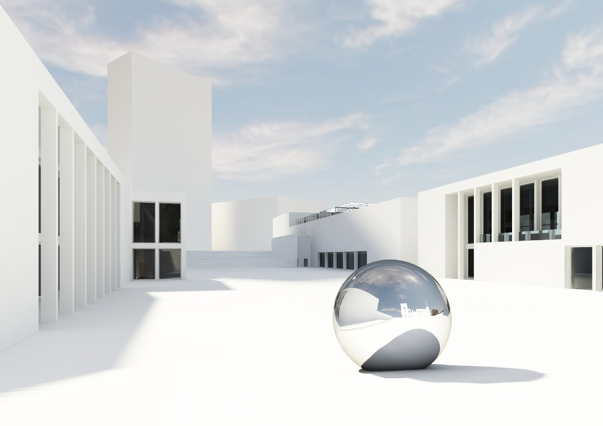

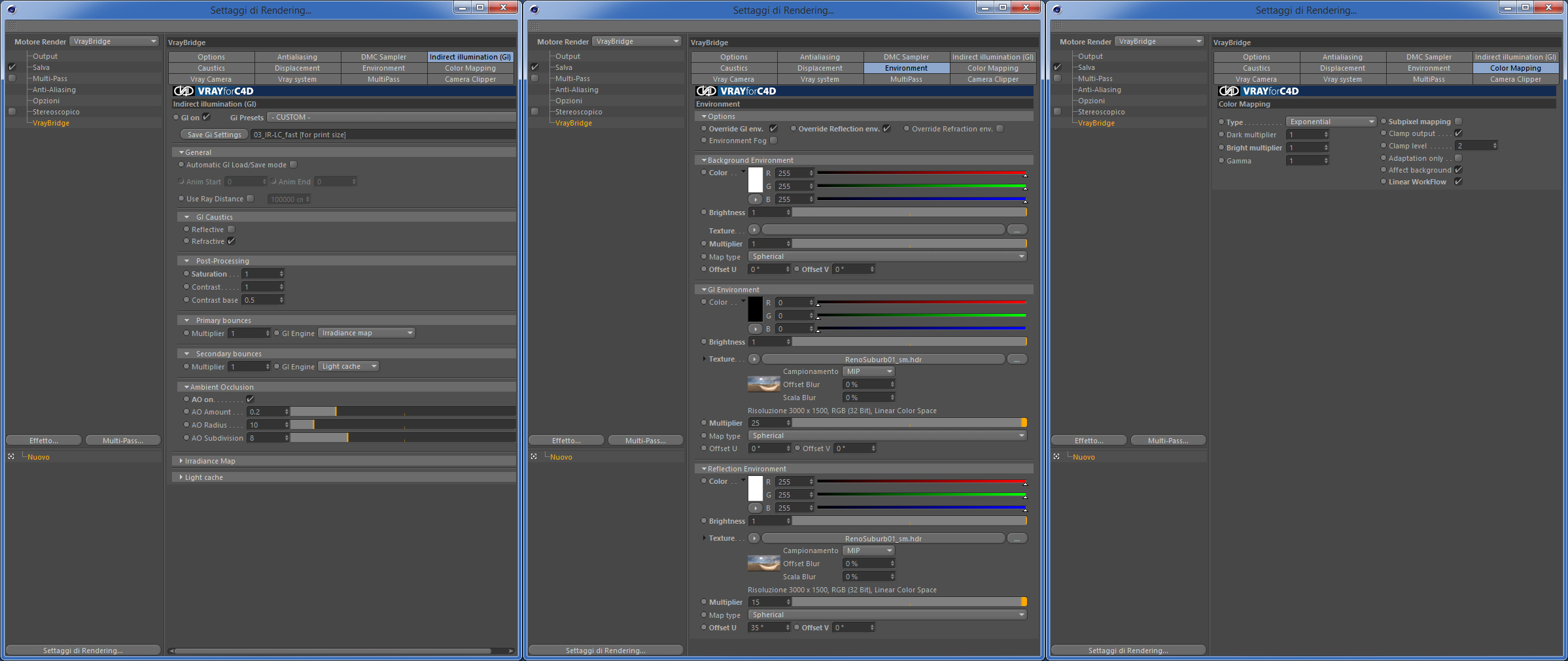

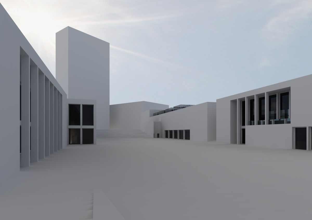

dicevo, son ripartito da zero, ho messo l'immagine hdri nel canale del backgroun con multipler 1, dopodichè ho piazzato una camera fisica cercando la coppia diaframma tempo giusta per un illuminazione diffusa, ultimo passo un sole fisico per le ombre.
Qui il dubbio..la scena ovviamente era completamente sovraesposta, per diminuire l'intensitá quindi ho dovuto agire sull'intensity mult for PhysCam... ho fatto na strunz**a??
Ho fatto una miriade di prove per posizionare la luce infinita, spero di aver almeno migliorato la situazione. Nel complesso mi pare ancora giallognolo ma in primo piano sono gia al limite del bruciato.....
quindi:
antialiasing DMC
Enviroment: HDRI nel canale Background Env, multipler 1
Color Mapping Exponencial valori 1,1,1
Camera fisica
ISO400 f5.6/20, bilanciamento bianco Custom
Luce infinita con vraysun, multipler for PhysCam 0.05
Illuminazione sola HDRI
