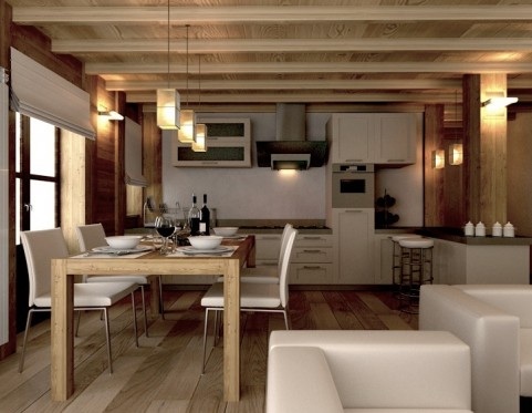

Rimanendo in topic, questa allegata è un immagine di parecchi anni fa che facemmo con Maxwell, dietro c'è un apertura con il cielo fisico senza emittori a pannelli simil area.
Le ombre che vedete nel rendering sono simili ad una luce area in cinema o vray. Ovvero le inconfondibili code di rondine oltre gli oggetti appoggiati per terra o a muro.
Per ottenere lo stesso risultato su vray o cinema dobbiamo usare una luce area. Su un motore unbiased , data la sua forte precisione nel disegno di qualsiasi cosa che generi ombra e fonte luminosa, quindi nessuna distinzione tra luce diretta e indiretta, ci si può permettere di evitare le area light in una stanza e prediligere il cielo. Come dice krone quindi usare la tecnica dal vivo. Luce naturale del giorno e via.
A mio avviso invece in vray e cinema, motori raytracing con tecnologie di gi classiche, il fake con area risulta vincente.
Mz
