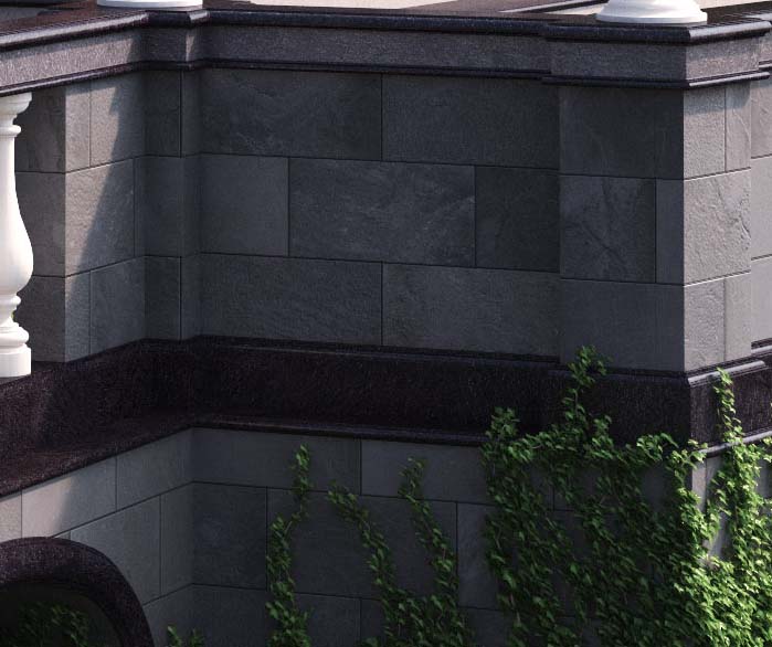

stewee ha scritto:vorresti dirmi che i raggi di sole che entrano dalle finestre appartengono al file HDR che hai opportunamente girato e direzionato
Assolutamente si, nient'altro.
Altro particolare di scena illuminata solo con HDR, su un'esterno magari si capisce meglio la qualità di luci e ombre(chiedo scusa a Gel se gli sto inquinando il topic):

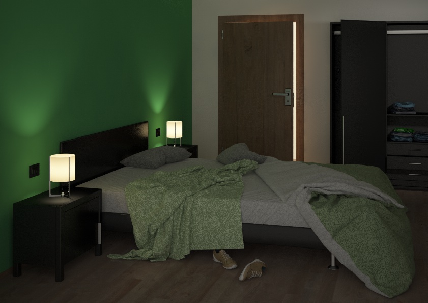

Un po di modifiche... ma nemmeno troppe...
