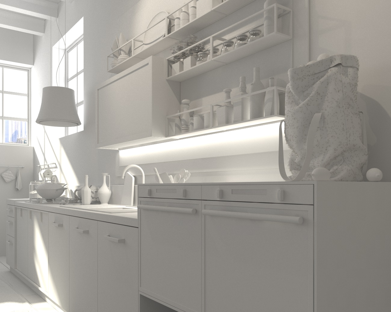

stewee
Messaggi: 692
Re: [wip] Cucina Industriale. Maledetto aliasing.
Messaggio da stewee »
Eccomi, appena finito. Questo il risultato con il Clamp attivato e portato a 2 e il filtro Area con impostazioni di default! Luci a 64 subdivision e Max Subdivision dell'Antialiasing a 16!
Sirio76
Messaggi: 2652
Messaggio da Sirio76 »
A che valore hai impostato la luce in questione?

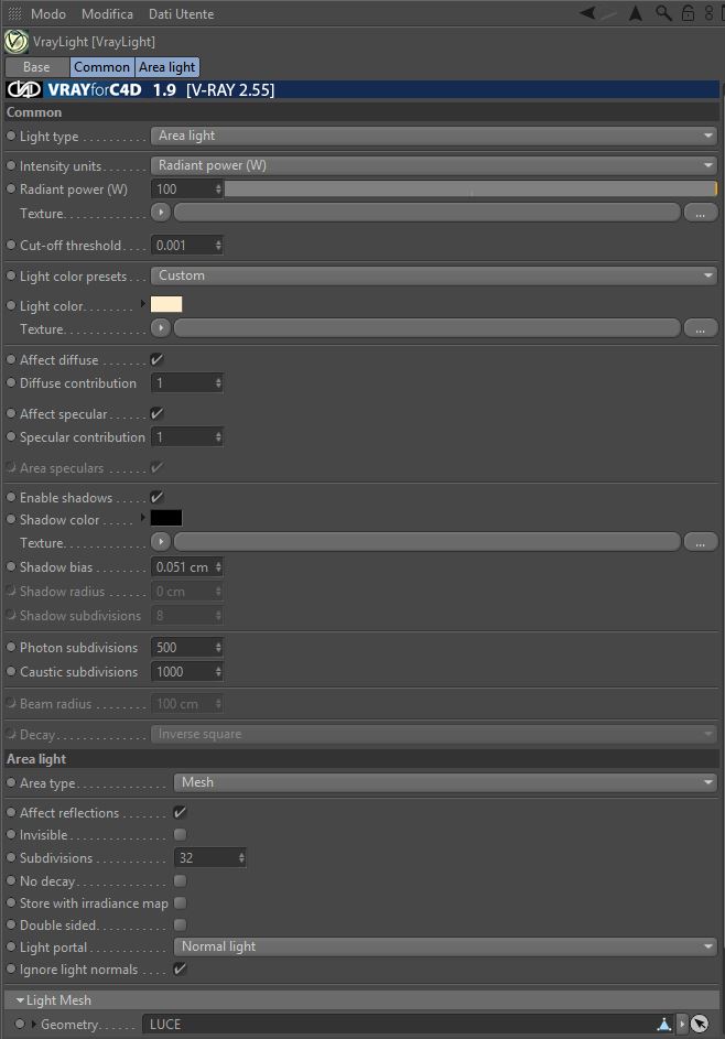

stewee
Messaggi: 692
La luce in questione è questa che metto nell'immagine sotto, solo con le subdivision a 64 al posto di 32!
Sirio76
Messaggi: 2652
Metti un valore realistico nell'intensità luminosa. I valori in Watt di Vray non hanno nulla a che fare con quelli che sei abituato a vedere sulle confezioni delle lampadine. Inserendo 100W hai di fatto immesso un'intensità del flusso luminoso pari a quella di circa 50 lampadine comuni, non c'è da stupirsi che il renderer fatichi a risolvere il calcolo in quella zona. Usa sempre e solo valori realistici in Lumens.
Altra cosa, c'era davvero bisogno di usare una mesh quando con una semplice area rettangolare avresti probabilmente ottenuto lo stesso effetto?
Anche per quanto riguarda la luce naturale ho le mie perplessità, non ha molto senso usare un physical sun/sky(?) e aggiungerci un'ulteriore "volta celeste" fornita dalla dome light. Quest'approccio non ti permetterà di utilizzare valori plausibili di camera, è una "falla" nel metodo che si ripercuoterà a cascata sul resto della scena e ti troverai con valori inverosimili durante il bilanciamento delle varie luci, colori ecc, non potrai che andare per (numerosi)tentativi.
