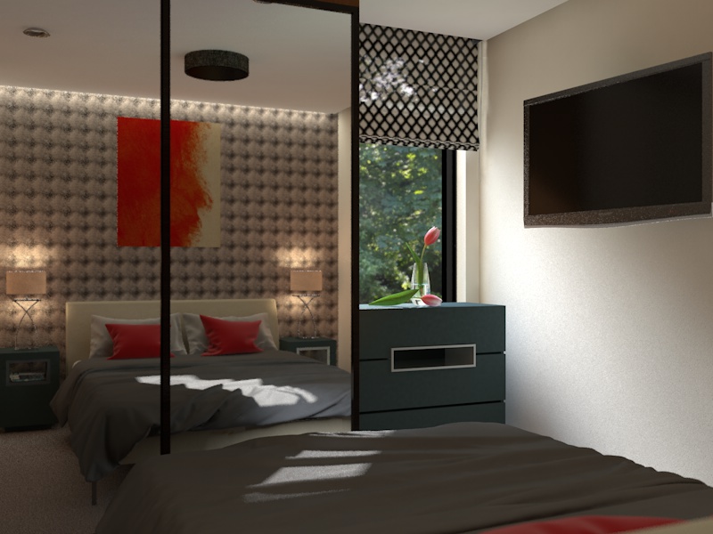

Quindi, per quanto riguarda l'illuminazione naturale, per questa stanza staresti usando contemporaneamente luce area, luce hdri e sun? Ho capito bene? :o

Si, ma la luce area è molto bassa 20 %.

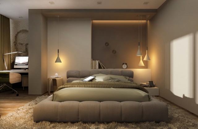

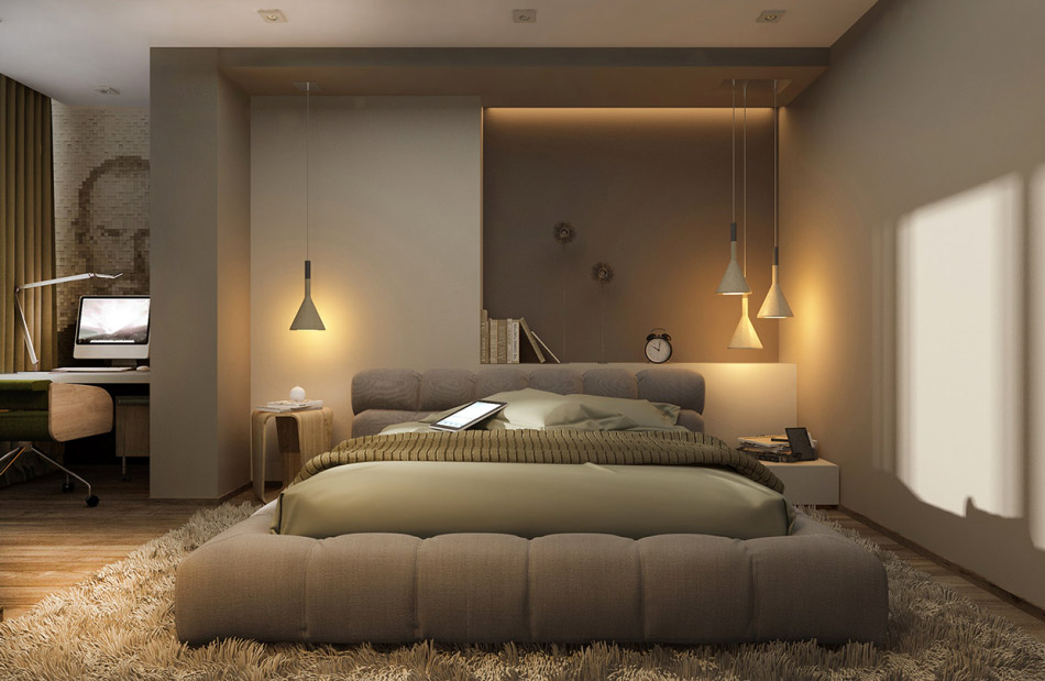

Beh visto che i risultati non soddisfano potresti provare a cambiare tipo d'illuminazione in modo radicale
Via tutto, solo una area alla finestra con decadenza lineare luce fredda
Le luci lampade area con decadenza lineare, la luce sopra al letto tubolare diminuisci molto l'intensità, queste tutte con luce calda tipo lampade ad incandescenza cerca di bilanciare tutto come la foto in allegato
Abbassa un po la camera, direi sotto il metro ed usa un grandangolo

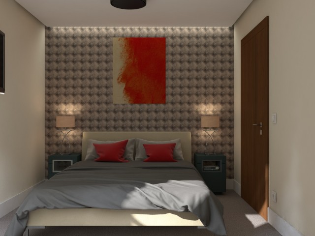

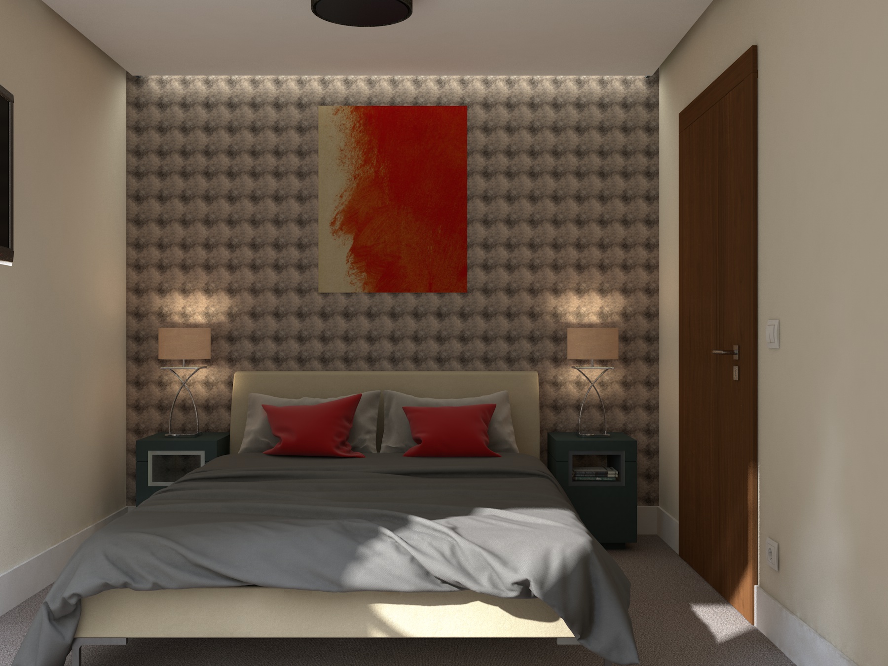

Wow ! Bellissimo lavoro!!!!!
Allora ho fatto le modifiche, aggiungendo anche luce area con decadenza lineare alle lampadine.
Ho lasciato la luce infinita perché non ho più tempo di fare delle prove.
Ho perso un sacco di tempo con la luce sopra letto, rimettendo Forma Area Rettangolo (e non oggetto) ma il muro mi rimaneva macchiato. Quindi dopo ennesima prova disperata ho applicato al oggetto luminanza e ho tolto luce area.
Ecco il risultato. Spero solo che le macchie, sul muro e sul battiscopa, con i parametri alti mi spariranno
Faccio l’altra vista e mando queste bozze al cliente, vediamo cosa dice. (Fortunatamente i rendering dell’altra camera gli sono piaciuti moltissimo, quindi un problema meno)

Le abat-jour dovrebbero illuminare, invece hai la zona fondo stanza a parer mio troppo buia. :?
Krisztina
Messaggi: 162
Iscritto il: mer gen 26, 2011 9:00 am
Re: Appartamenti Interni
Messaggio da Krisztina »

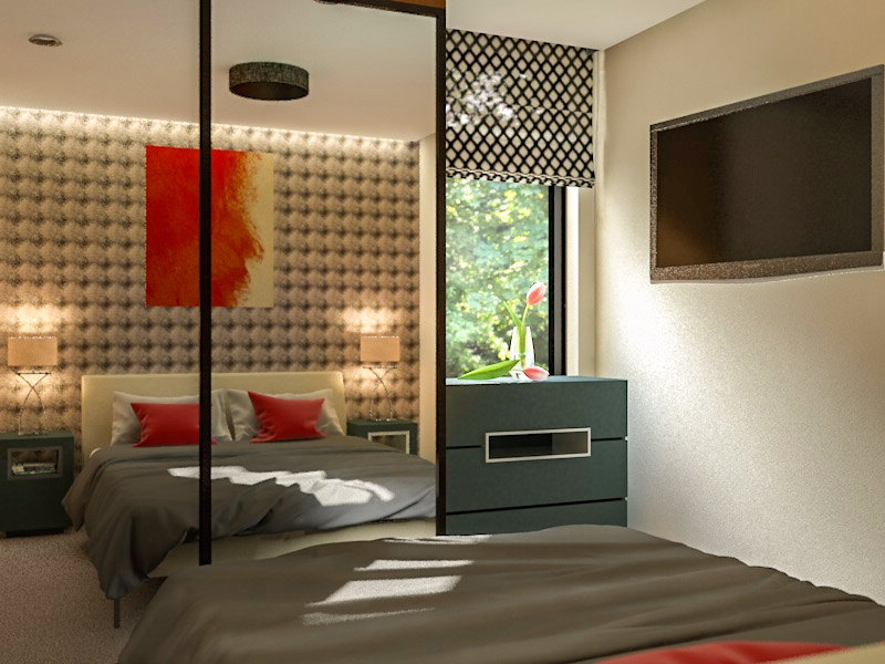

SOTT ha scritto:Le abat-jour dovrebbero illuminare, invece hai la zona fondo stanza a parer mio troppo buia. :?
Dovrei alzare ancora l’intensità della luce.
L’altra vista.
È un po' scura, ma lo sistemerò nella versione definitiva come anche lo sfondo.

Adesso capisco, con quest'ultima vista è tutto più chiaro. Potevi anche dirlo che si trattava d'un bunker. :lol:
Io con un'apertura tanto limitata giocherei solo con una luce area. :)

Se come illuminazione riesci ad ottenere qualcosa vicino a questa che ho photoshoppato gia nel render.. poi ti sara facile ottenere una buona immagine con un po di fotoritocco

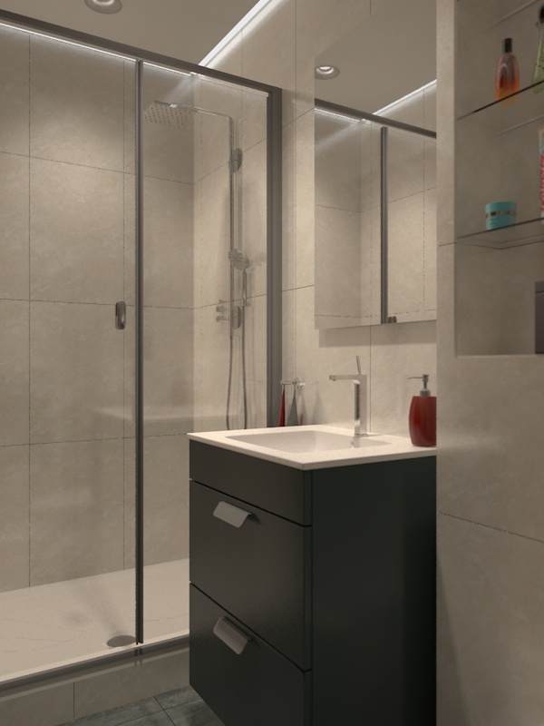

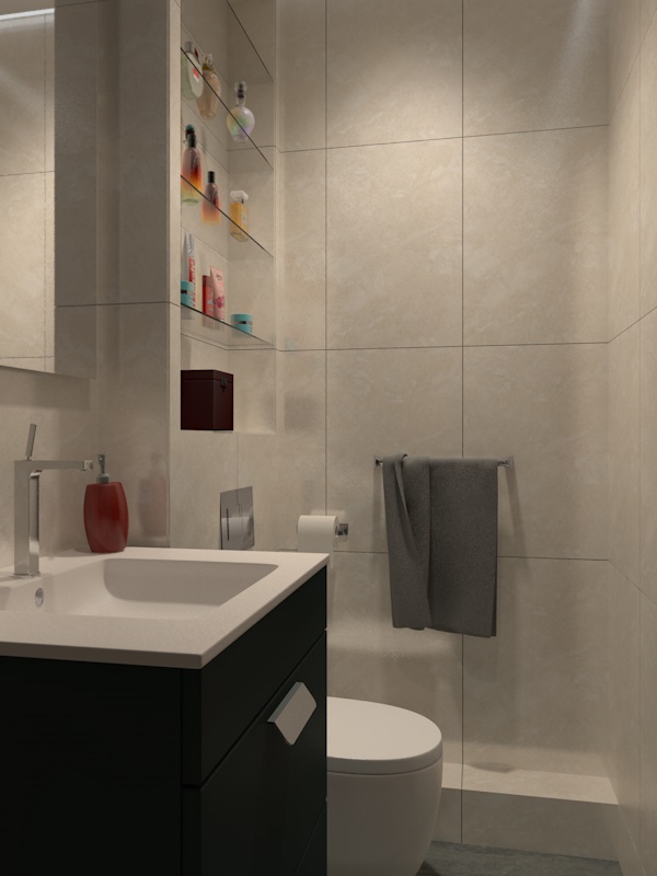

...... e continuando il lavoro.......:Bagno1
Locale piccolissimo. Senza finestra. Con luce neon che copre tutto il perimetro. Quindi le immagini mi rimangono piatte. Ho provato a creare parti più illuminate con IES.
Queste sono le viste che sono riuscita a creare (AO disattivo).
Come sempre aspetto i vostri consigli.
